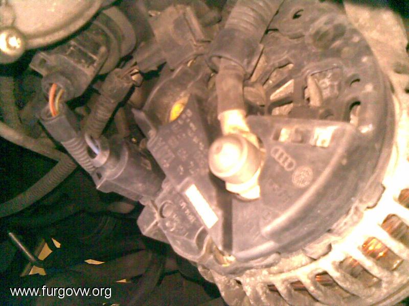

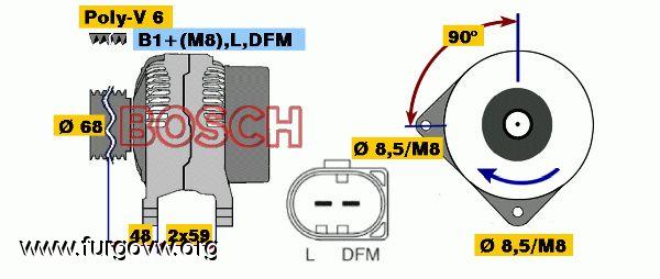

Muchas gracias a todos. De todos modos, ya he conseguido los datos: El alternador es un Bosch de 120 A.LA referencia del alternador es vw 074 903 025. Os adjunto medidas por si alguien necesita buscar otro de otra marca, o por si os toca revisar desguaces, es un coñazo:
# VW :
   074 903 025

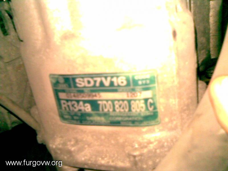

Y el compresor es un Sanden SD7V16:
De momento no cambio nada, vale bastante tela.... En fin, espero que a alguien le sirva de ayuda... ;)
