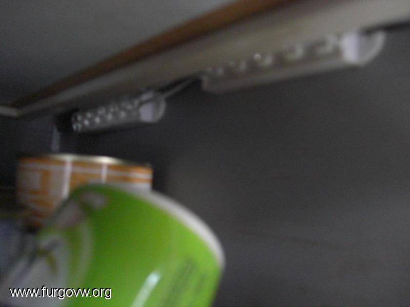

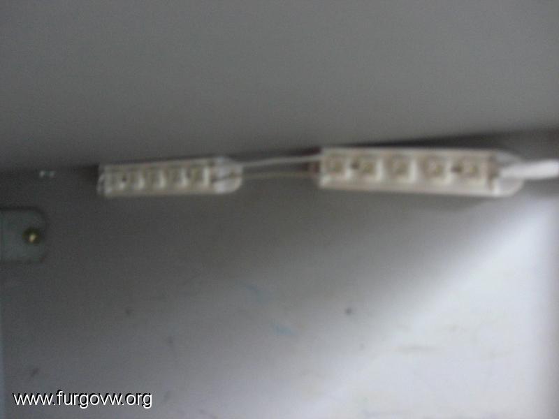

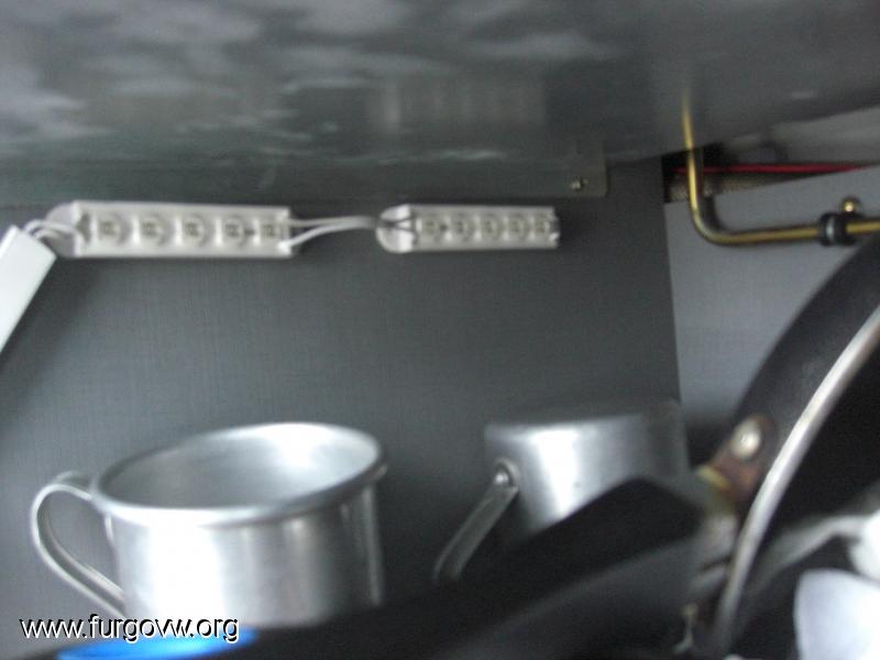

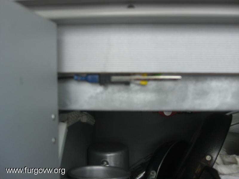

Despues del curro que me hice con las luces de la furgo, que a mi mujer le gustaron, y despues de verla que por la noche que no veia dentro de los armarios... me tenia loco... pues manos a la obra... luces al canto:

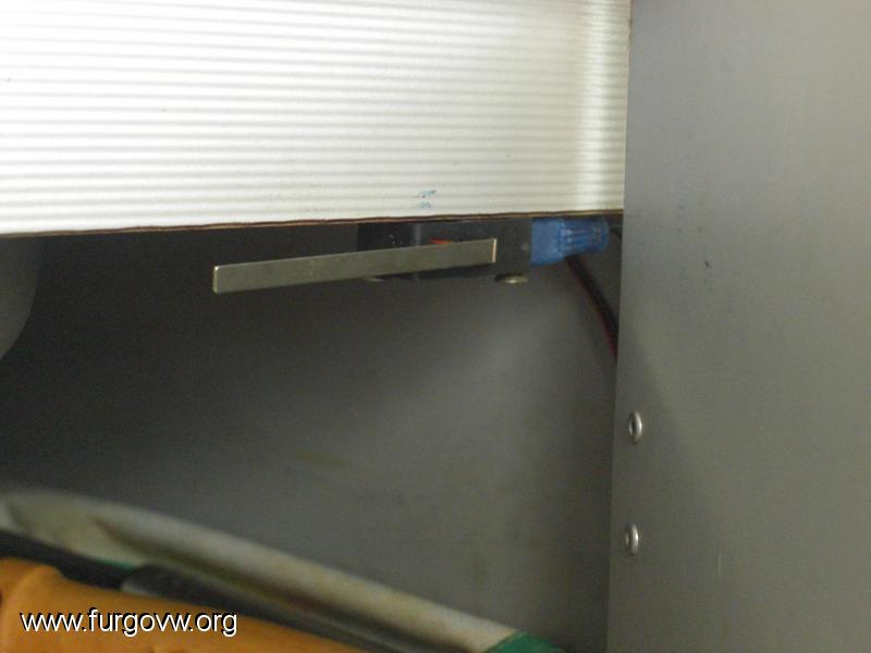

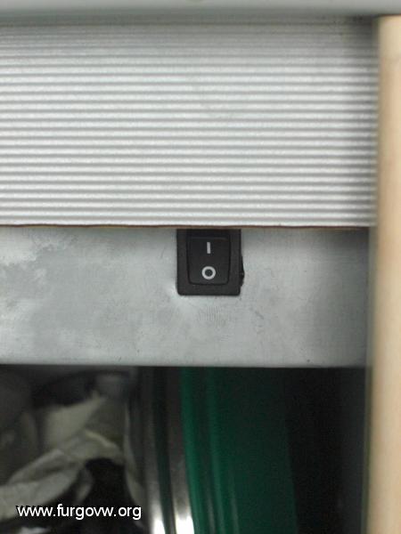

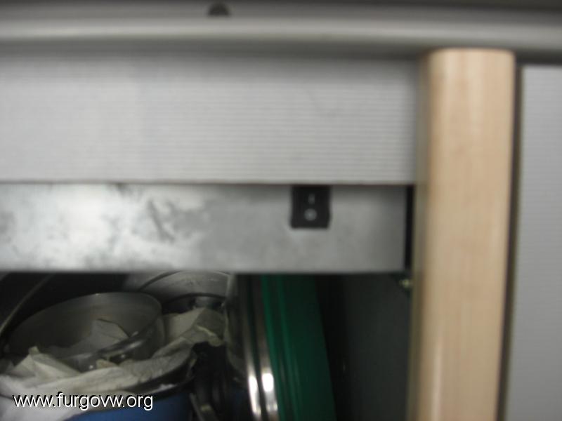

El material es el mismo, más bien es lo que me sobro de la instalacación anterior, solo tuve que comprar unos micros de contacto apagado/encendido, un interruptor para no tener que tenerlo encendido de día, y por supuesto cablear todo...es fue el verdadero curro:

muy buena idea, me da mucha rabia estar a oscuras y no poder ver el interior de los armarios!! por curiosidad, es necesario instalar un fusible para poner leds? tienen mucha potencia?

podrías explicar un poco más eso de micros de encendido-apagado?
draculin
Cita de: triti en Octubre 27, 2009, 05:40:54 am
Triti!!!, pesao  .meparto vente para aca, que te los pongo Yo!,
Bueno ahora en serio, lo de encendido y apagado es una pieza que la pones en contacto con la puerta, así cuando abres la puerta se abre/enciende la luz, y al cerrar se apaga la luz, como si fuera la de la nevera de casa, en cualquier tienda de repuestos electricos la tienen.

Que chulada de brico, una pregunta ¡Cuanto valen los micro de encendido-apagado?

Salen baratos, no son caros en tiendas de electricidad/electrónica, piensa que este brico esta hecho de retales del anterior... no me podia gastar mucha pasta ;)

Puse una caja de fusibles independiente a los del furgon que salian de la wateria auxiliar, y de ahi saque el cableado para todos los leds, de todos modos tambien puede ir directamente a la wateria, la potendia es de 12v. consume muy poquito.
