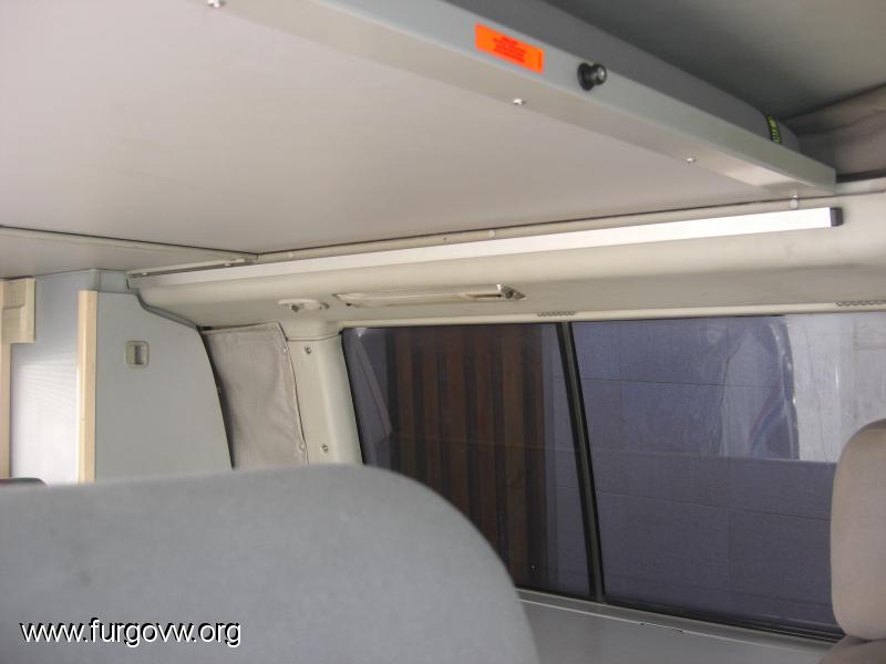

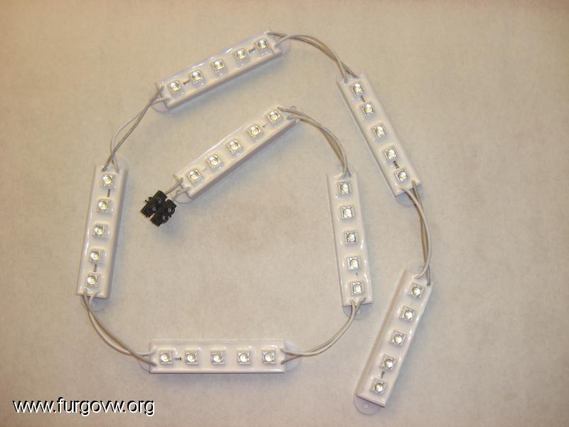

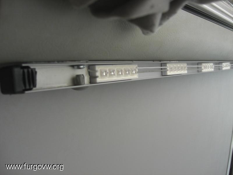

Hola, este es mi brico, harto de estar atento a la centralita para ver como iba la bateria cuando por la noche tenia encendidas las luces, me di cuenta que consumian muchisimo. Se lo comente a un amigo y me dijo que tenia la solución al problema, me trajo unos leds que son perfectos y que consumian muy poco.

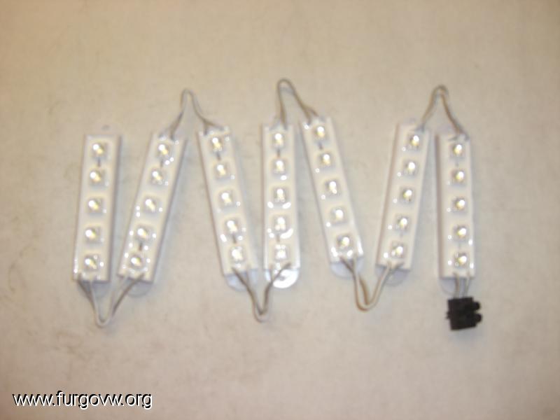

Los leds

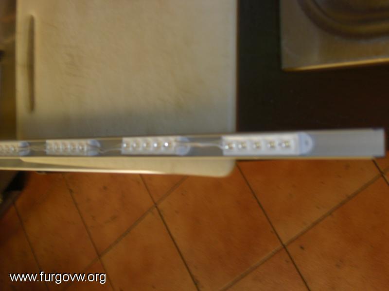

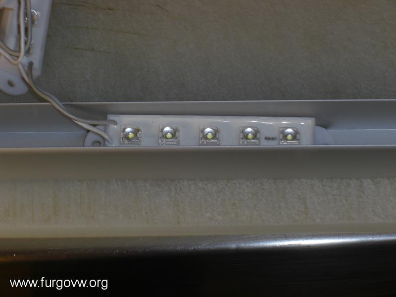

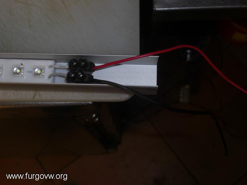

Vienen en tiras de veinte unidades, la potencia de una unida es de 0,24w/20m,A , y tiene una luminosidad de 7,5lum. Compre una U de aluminio de 20x20 que es el ancho perfecto para los leds,el largo se lo ponen ustedes a su gusto, yo los puse de 1.20 de largo, puse 10 unidades en cada una , para sugetar los leds les puce cinta doble cara a cada regleta, los pegue en el aluminio.

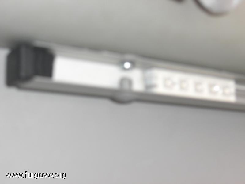

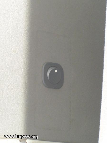

hice 2 pequeños taladros en  cada estremo del aluminio, uno del tamaño del tornillo y otro un poco mas grande para atornillar los tornillos. Puse dos tapones embellecedores. Despues compre dos tapones de plástico para los estremos del aluminio. el cableado es a su gusto, tambien compre un interuptor de corte que lo puse en un lado de la puerta trasera.

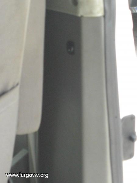

Fotos del interruptor:

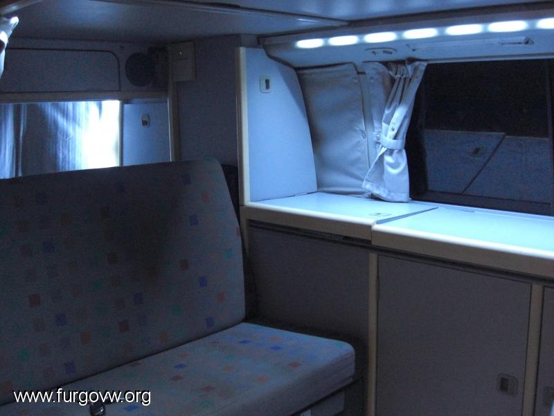

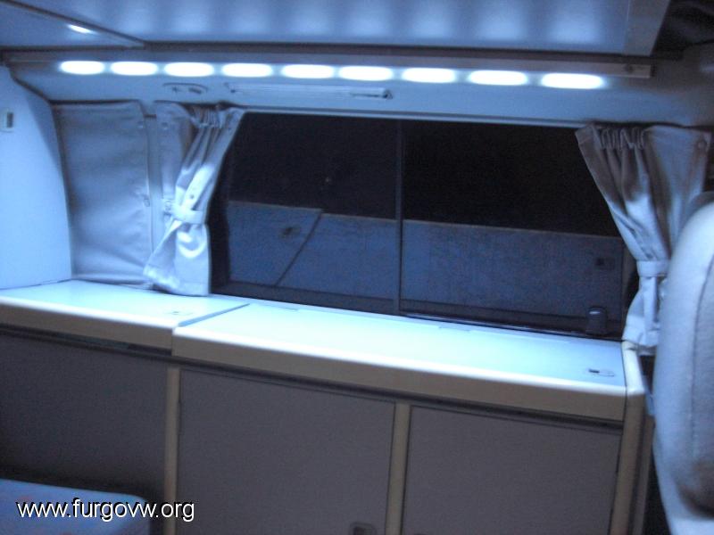

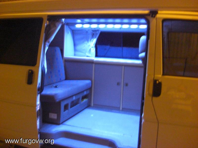

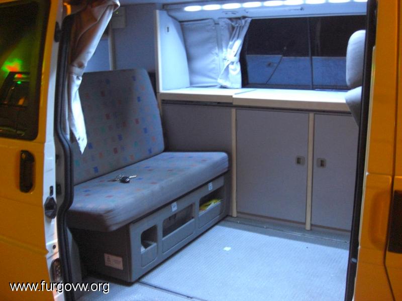

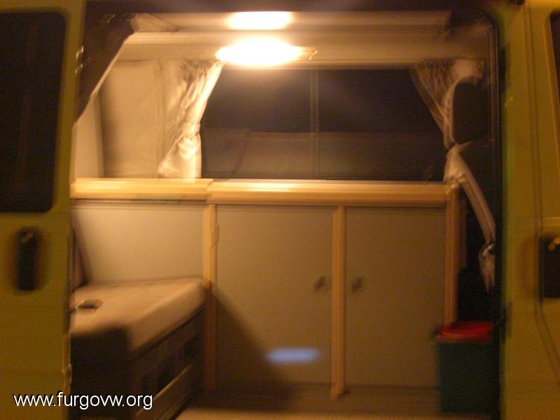

Como queda las luces puestas:

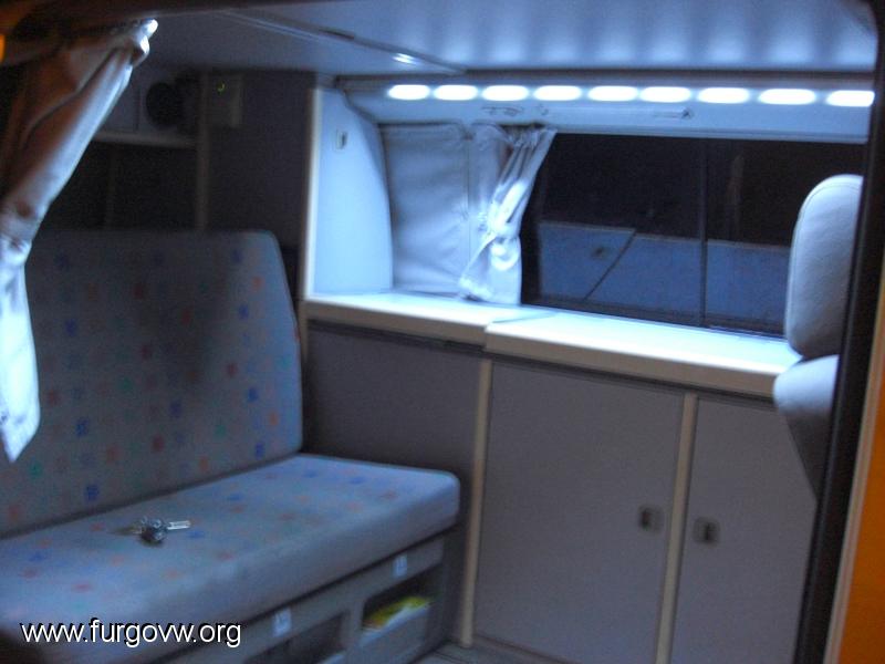

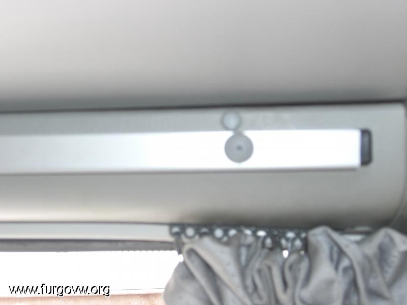

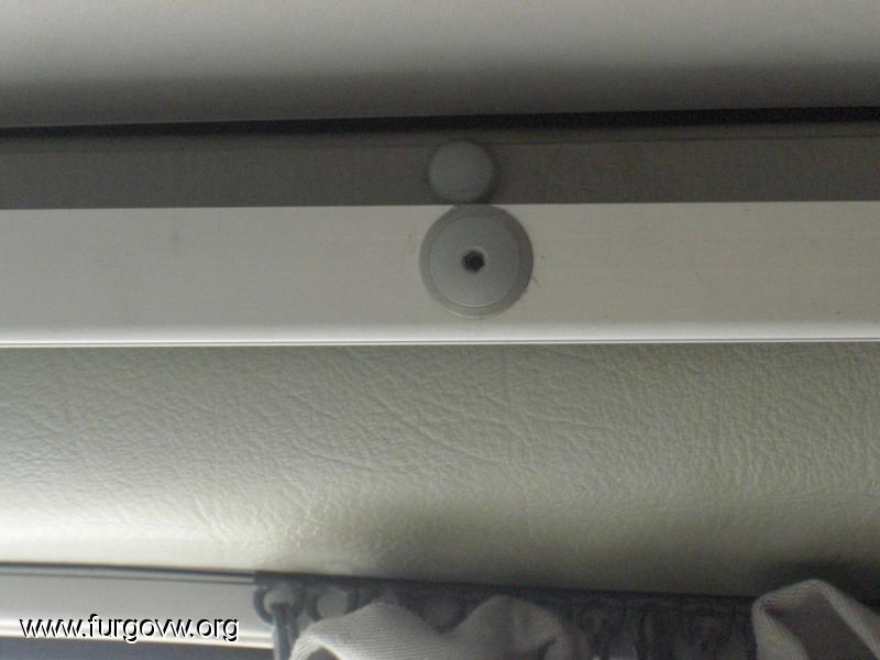

Fotos de como quedan las leds en el aluminio, y ya instalados a la pared del furgón,
Un saludo, y espero que esta idea os sea útil...

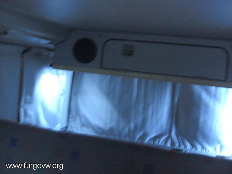

Yo no entiendo mucho de luces, pero te puedo poner unas fotos de la calidad que dan, así cada uno que opine...
