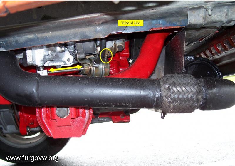

Mirando por el motor he visto una zona manchada de aceite, encima de la mancha está esta pieza:
esta pieza tiene dos pitorros, yo conecté el manguito al pitorro nº1(ver número rojo) está a la izquierda.
Ahora viene el segundo pitorro, que mira hacia abajo pitorro nº2(ver número rojo)
Este pitorro no está conectado a nada, y debajo de él se ve en la foto la zona manchada de aceite, ¿puede ser que el manguito esté conectado al pitorro equivocado?.
togo
hola bluevan,el pitorro de abajo esta bien asi,no lleva nada conectado,es asi para que el fuelle que lleva en el interior se pueda mover libremente dependiendo de la presion de soplado que le llega por el otro tubo(admision).
.el aire que llega desde la admision por el tubo va con algo de aceite y si la membrana interior del fuelle esta perforada,el aceite pasa a la camara donde esta el pitorro de abajo y cae...
a mi tb me cae aceite por ese pitorro y es pq la pieza ya esta algo tocada...aunque aun ''funciona''  :-\
la verdad que vale una pasta la piecita...170 mas o menos...
saludos

esto me lia más mira la foto:
es de un hilo en t3 donde cambian el motor.
parece la misma pieza pero en otra posición y lo tiene conectado al reves.
4
en la foto ves un turbo k no es el tuyo
y tu estas viendo una bomba inyectora,
tienes rota la menbrana,y por eso tira,y te perdera mucho aceite por ahy,
yo creo k puedo tener menbranas de esas,pero como te dicen valen pelas las jodias,mira un post de oznak,k a el le pasaba y estuvo mirando info
por ahy puede perder mucho aceite,depènde del desgaste de tu motor ya k viene de admision
