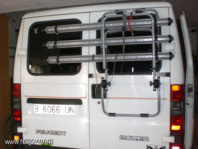

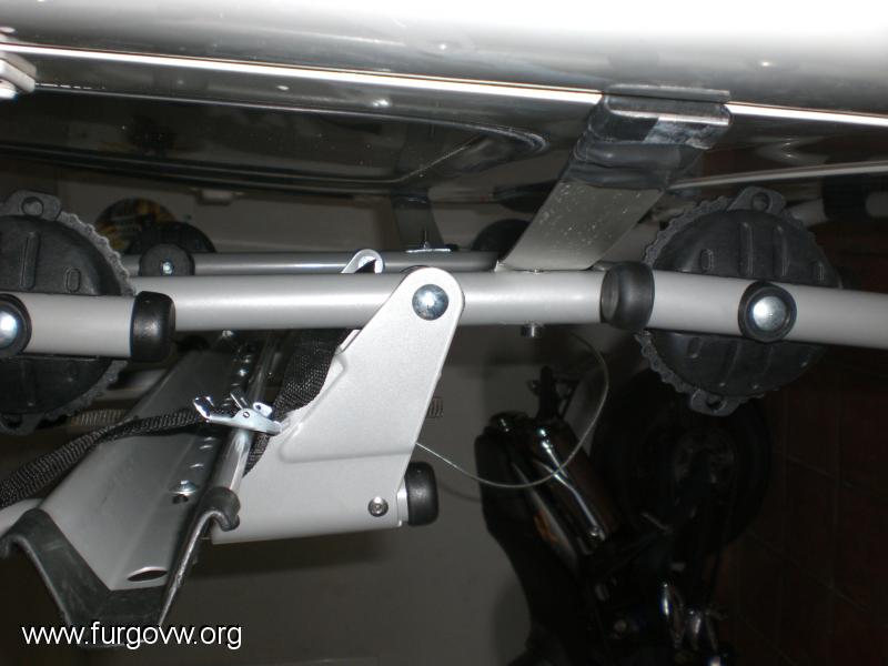

Viendo el elevado precio de los portabicis fiamma, este verano me compré un portabicis universal de Norauto, pero el sistema de sujección no me gustaba, ja que era a través de cintas, y lo he modificado mejorando la sujección a través de tiras de aluminio. Aquí teneis el antes i el despues
Antes
Después
Detalle sujecciones
CHIKAGO
  Muy buena pinta si señor, me acabas de ahorrar muchos "comideros" de cabeza. La mía es igual pero de techo alto, si el porta bicis le viene bien le haré esos acoples. Gracias. Pero y abajo? se queda bien? Por que lo has dejado sin cintas ni aluminio ni nada. No se mueve?

andioak
Se mueve menos que con las cintas tensadas a tope, a más a más queda más centrado y para mi más seguro, en cuanto a la homologación me imagino que al hacerle las modificaciones se habrá perdido la homologación de fábrica, el modelo de portabicis es:

andioak una pregunta...
al ir desplazados hacia un extremo el carril de las bicis ¿queda bien sujeto? no "vence" hacia un lado con el peso de las bicis?
(la foto 1 y 2 es a lo que me refiero) en la primera tienes los carriles desplazados hacia la izda. pero no tanto como en la segunda, que están a tope.
pd. a ver si ésta pudiera ser la solución, porque no encuentro nada para 3 bicis en t5 con doble puerta  :-\

andioak
por las veces que lo he utilizado no he notado que pandee mucho, intento que el peso lo soporte la estructura, al tensar con pulpos,  i la guia solo que las mantenga rectas,
