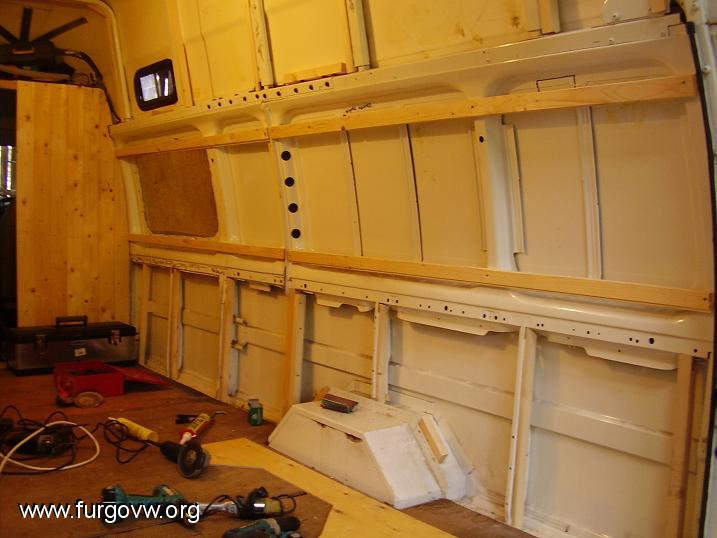

La conversion la hicimos mi ex y yo en navidades 2007. Lo primero fue montar una estructura de madera para poder atornillar todo...

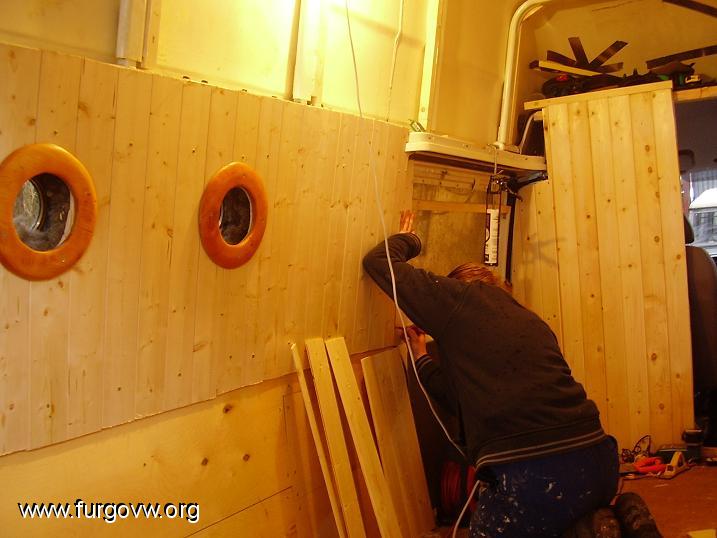

Ayuda mucho,claro, que yo trabaje de carpintero...Despues la panelamos con machihembrado de abeto (de las pocas cosas no recicladas) de 9 mm de grueso y entre chapa y madera metimos unos 7-10 cm de lana de oveja (thermafleece es el nombre comercial en GB, ya viene en paneles de 60 x 120cm. Lo ultimo que queriamos eran espumas o aislantes artificiales llenos de formaldehidos y otras mierdas.

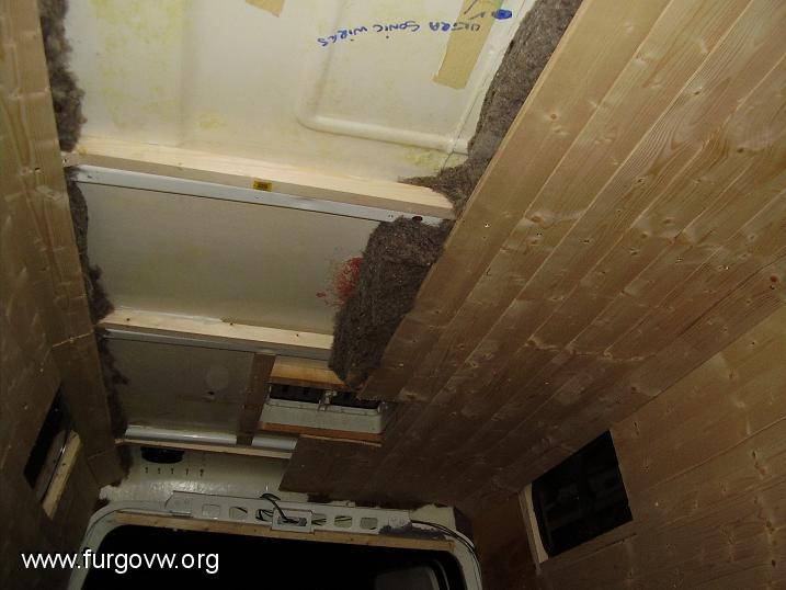

Aqui se ve el techo a medio acabar y la lana. El graffiti no es mio, es del Ministerio.

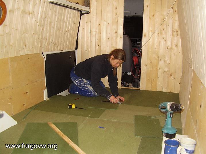

Para aislar el suelo usamos una cosa que se llama "woodfibre" y se pone normalmente debajo del tipico suelo laminado que la gente pone en casa... Es ni mas ni menos que serrin y papel empapado en agua,comprimido y ya esta. Gran aislante de temperatura y sonido.

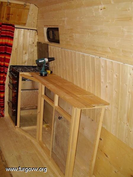

La estructura de la cocina y armarios. Ya iba pareciendo una casa. En este estado ya era Enero y seguia sin parar de llover.

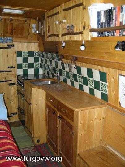

Y aqui esta la cosa terminada y decorada. Esta es la unica foto que tengo ahora del estado actual. En cuanto vuelva a Inglaterra prometo poner mas de la conversion acabada.
Muerte a la formica y el plastico! La respuesta es solo madera de verdad.
