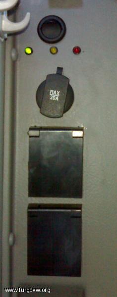

... vaya, encontré otro hilo en donde se trata este tema. Lo siento.  :-\ :-[
http://www.furgovw.org/index.php?topic=132499.0
Bueno, así véis la foto del enchufe al que me refiero.
Este fin de semana, si me acuerdo, le saco una "arretrataura" al enchufe. Creo que pagué unos 7 euros.
