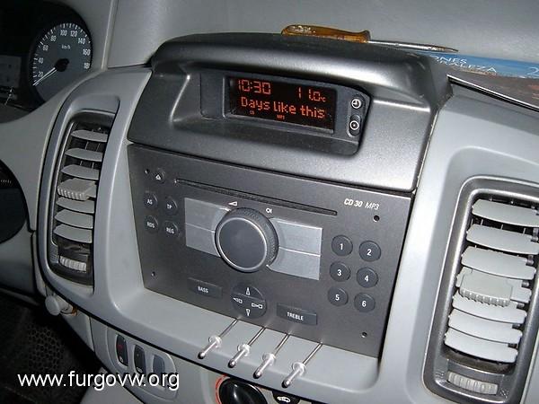

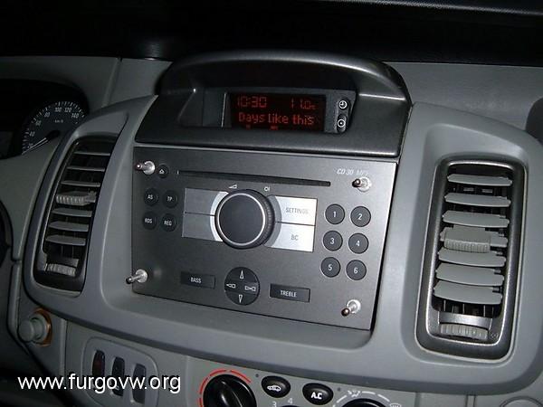

A mi en su día me pasaba lo mismo, así que allá va: lo estás haciendo bien, pero con toda probabilidad con varillas demasiado finas. Es decir, tienes que meter algo suficientemente grueso como para que "suelte" las garras de sujección. En su momento yo lo hice con cuatro remaches.
En los talleres de Opel utilizan un "extractor", que son cuatro remaches unidos dos a dos, de tal forma que una vez que los introducen se quedan como si fueran unas asas y así, cuando las garras ya están sueltas, pueden tirar del aparato.
No sé si me he explicado, pero es fácil: prueba con algo más grueso: remaches, alambre grueso...
Un consejo: si puedes, saca el aparato sin desmontar la pieza que va encima (donde te dice la hora, la temperatura, el dial...) Porque la pieza en cuestión va con unas grapas que si cogen holgura luego vibran en marcha... y es mejor no dañarlas que repararlas.

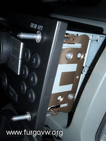

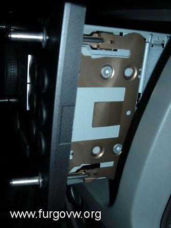

Ya que he hecho las fotos, trato de colgarlas por si le sirven a alguien en el futuro:
Dunadan
Dunadan
Dunadan
Ya lo he pillado. Furro y kbezón que soy...:
