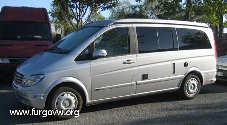

Aquí os presento a nuestra furgo.
Es una Viano Marco Polo 2.2 (150cv) de 2006.
No tiene calefacción estática pero me da que de este invierno no pasa, je je.
(se aceptan sugerencias que este tema estamos un poco pez)
Somos de Vitoria y ya he visto que abundamos los patateros en el foro  ;D
De momento os dejo esta foto, que por dentro está bastante virgen y según la vayamos tuneando ya pondré foticos.

piratilla
Si tio, me tienes fichado, je je.
La he dejado para tintar los cristales.
Lo de la calefa si que se la voy a poner, pero que me aconsejais??

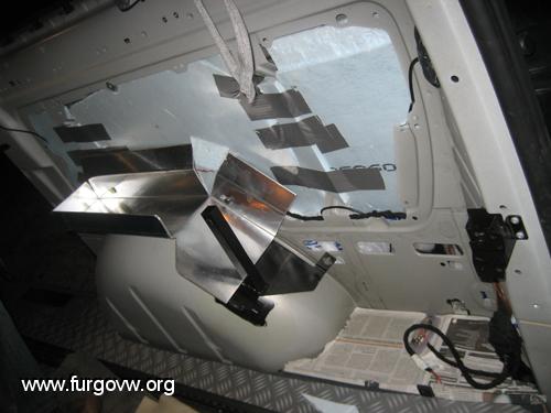

De momento ya le hemos hecho el brico de la bodega trasera derecha, que no veas como merece la pena, alguna fotillo:

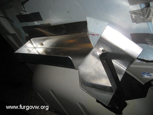

Esta es una pieza de chapa que nos hemos hecho para la parte trasera

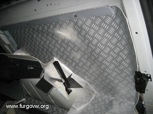

Luego la parte de atrás la hemos aislado con poliestireno (después de darle muchas vueltas al tipo de aislante y después de mucho leer)
Aquí a medio tapizar, que hemos usado sintasol del que nos sobró de poner el suelo, que es bastante durillo y da impresión de consistencia
Y los cables, mechero y lámpara de la parte trasera las hemos protegido con un cacho de poliestireno recortandole las formas de cada cosa, que con un cutter se hacen muy fáciles.
Y me faltan la fotillo de terminado que con la ilusión de verlo todo montado no le saque, je je.

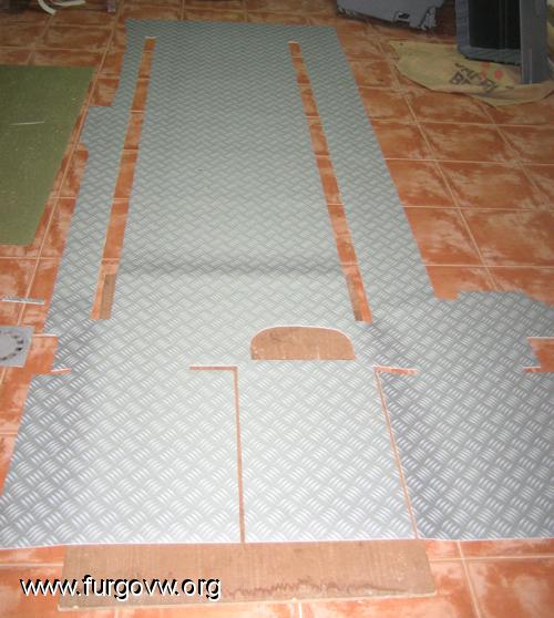

Y ya que estamos otro brico que es el de ponerle un sintasol en el suelo.

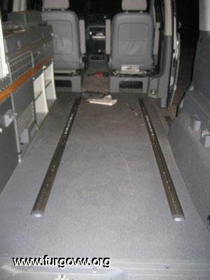

El suelo de la marki después de haber quitado el asiento cama.
Al loro al quitar este asiento porque pesa un huevo y parte del otro y como apoye en el suelo de la furgo lo marca.
El sintasol ya recortado y preparado, con mucho cuidadín, je je.
Quedó bastante bien y merece la pena.
