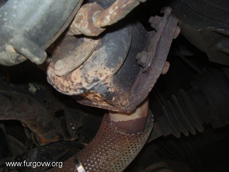

Se comenta mucho que el turbo consume aceite, y creo que es mi caso.
Como puedo saber si el turbo consume aceite.
Hay alguna forma de probarlo antes de cambiarlo. .confuso2
alvar
humo blanco por el escape,ver q no tienes ninguna fuga de aceite por ningun sitio del motor y que  gaste aceite,desmontar los tubos q van en el turbo y ver las aspas haber si estan manchadas...en principio eso si no ya habria q desmontarlo y ver detenidamente...un saludo

Eso q se ve en la foto es la caracola de escape, justo al lado contrario se encuentra la de admision y en ella esta conectado un manguito grande q viene del filtro de aire... pues a ese mangutio le sueltas una abrazadera q lleva, y ya tienes acceso a la turbina de admision, q es la q tienes q comprobar su estado y la holgura radial, axial de su eje, solo se puede mover na y menos....
Al parecer tb si en ese manguito ya encuentras demasiado aceite, tienes un problema, algo es normal...
Tb he oido, q cuando estan ya algo mal se les oye soplar con mas fuerza, pero no se si es verdad, cuentos de mecanico o historias para no dormir.
