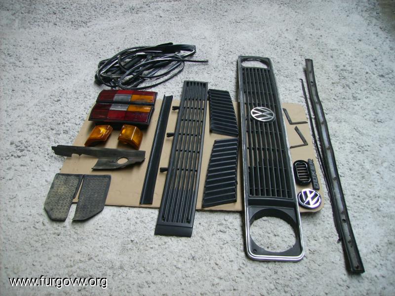

pues eso 1ªsemana:
-le quito las parrillas y las opticas(intermitentes incluidas)
-las defensas a tomar pol culo tambien,hay que desdoblarlas(estan duras de cojones las condenas)
-quito todos los muebles que molesten en el interior
-revision a fondo de toda la chapa,interior y exterior,los bajos con galipote.
-revision de la caldera y la calefaccion en general
-lijo toda la chapa dañada y le echo antioxidante y despues masilla carrocera
-le quito el techo no elevable para ir preparandolo para el pintor
-fuera la lona para limpiarla y adecentarla
-la clarabolla esta rota,la quito para arreglarla con fibra de carbono,mas tarde la pintare con acabado ahumado
-fuera la moqueta de la cabina,lo que esta bien para limpiar y el resto a medir para hacersela nueva
-todo tiene que estar preparado para que el martes 13 de octubre entre en el pintor y ... pasamos al siguiente paso...

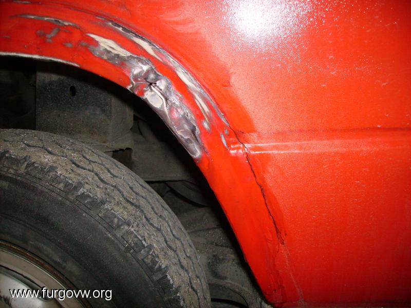

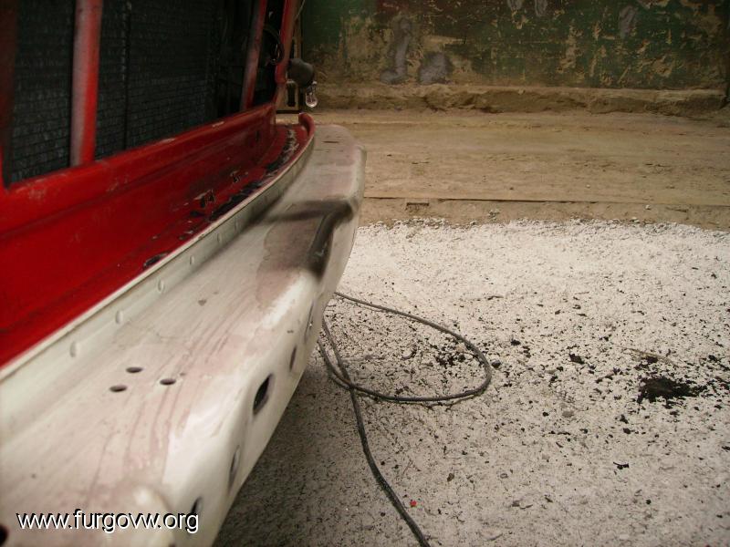

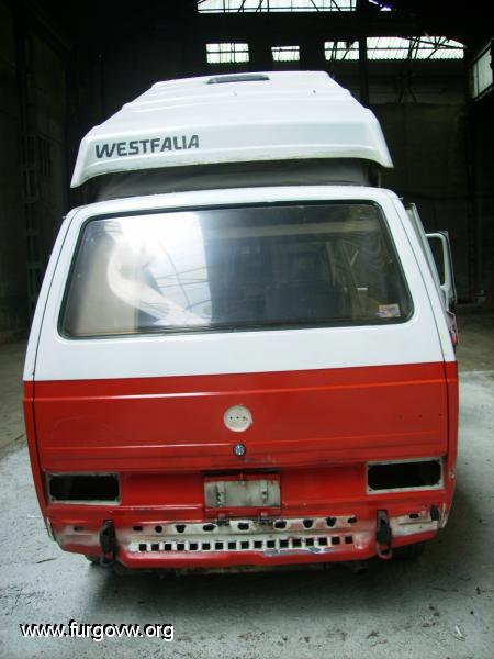

ahi van unas fotos del antes:
aunque parezca tener buena pinta la pobre estaba abrasada
en estado engañoso

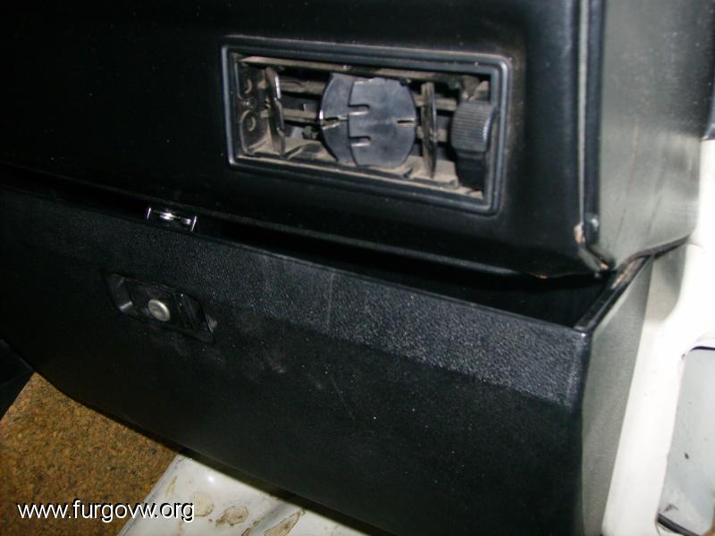

guantera destrozada

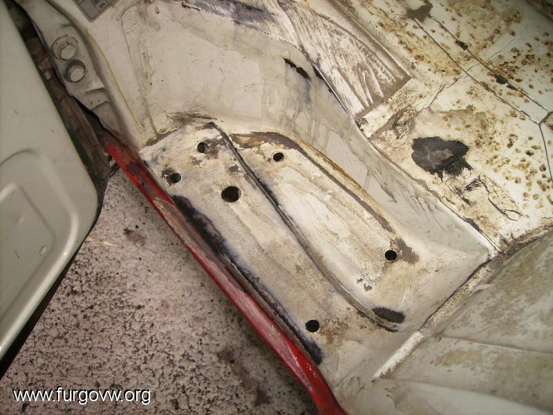

como veis no hay mucho oxido,pero si no se quita ahora malo

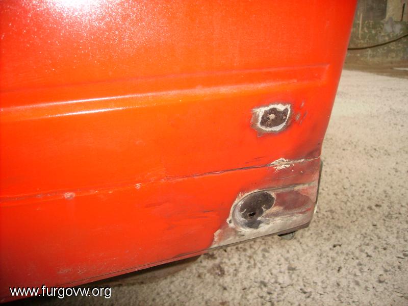

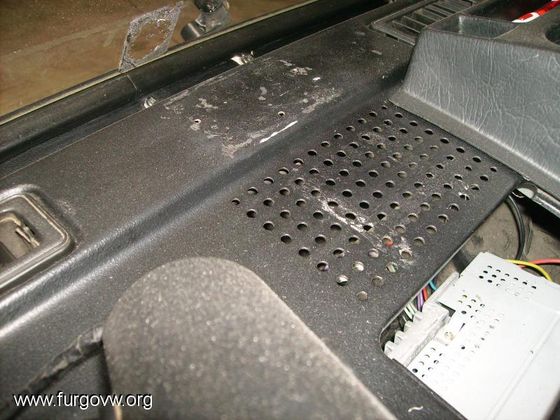

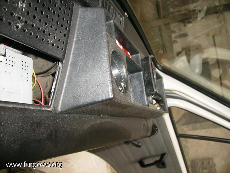

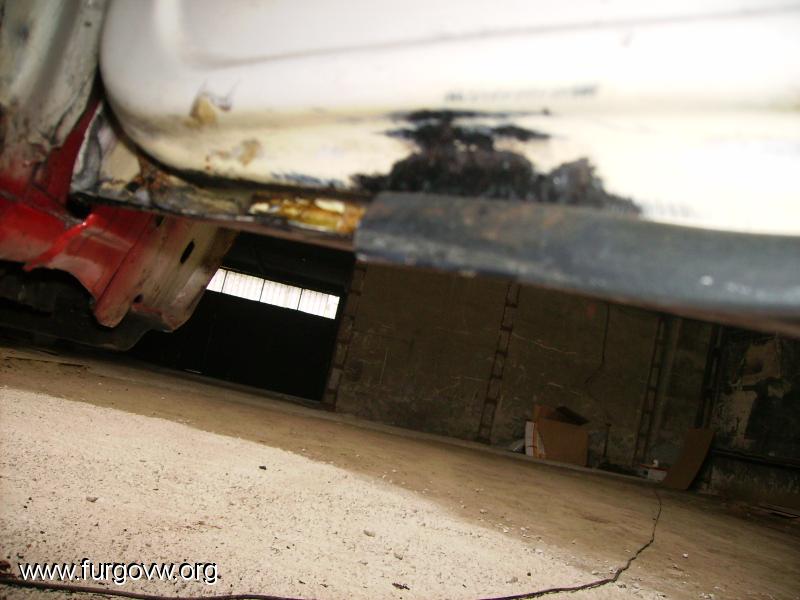

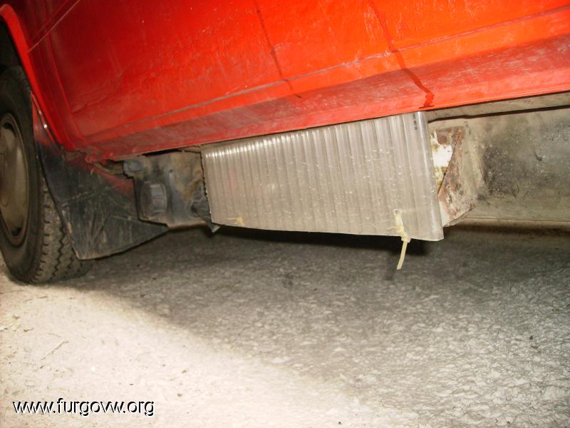

uhhhhh!!!! que ricos recambios,jejejejeje.

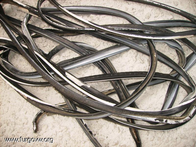

mirar las gomas del techo,que chapuzaaaaaaaa
la guantera toda quemada,joeeeeeeee
le busco oxido hasta donde nadie lo puede ver,yo si,jejejeje
mas oxido
mirar que tapa del gas¿?

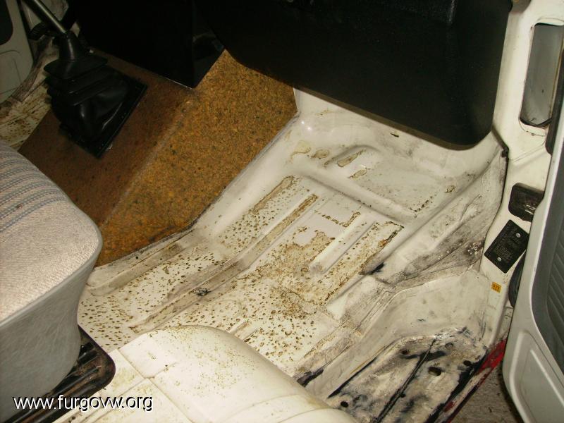

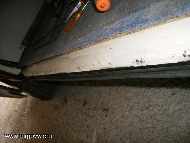

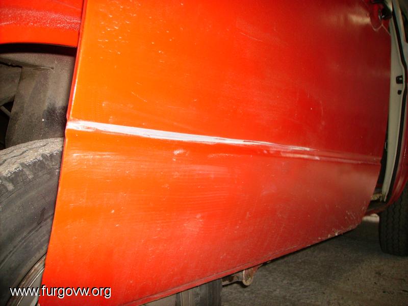

detalle actual de la carrilera de la puerta corredera
y puerta corredera en lamentable estado!!arreglandola como casi todo!!

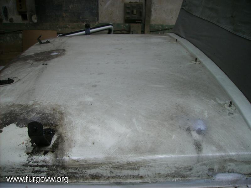

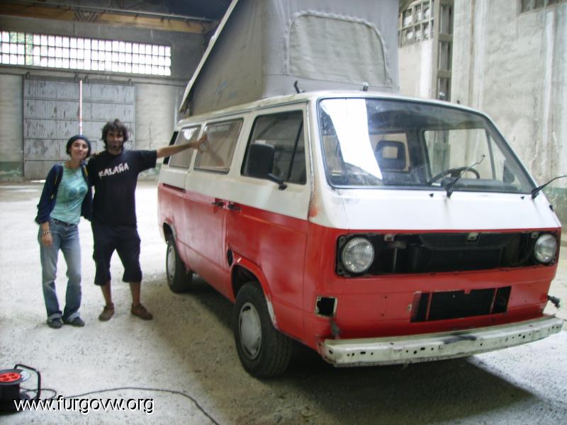

mañana cuelgo mas fotos que hoy no lleve la camara,la llevo el andarika,nada mas que me las mande las cuelgo,ya vereis,el desmonte descomunal que hize hoy,mete miedo.

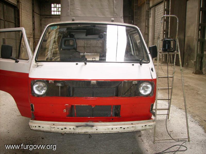

hoy:
fuera la lona.
prueba del gas con buscafugas,OK.
prueba de la cocina,OK(coño parece que algo funciona,buffffff menos mal).
conexion de la calefaccion Eberspächer y prueba,OK(va de lujo)
prueba de la nevera:con gas OK,con 220 y 12 KO no va(a buscar el fallo electrico,ya me parecia que hoy estaba todo de P.M.)
fuera espejos retrovisores
ya esta pintada la carrilera de la puerta corredera y los alrrededores con un tratamiento anodizante para el aluminio y antioxido para el resto.
mañana carretera del chapista para que la repase un poco y la pinte,las proximas fotos ya seran diferentes,porrrrr finnnnn.
