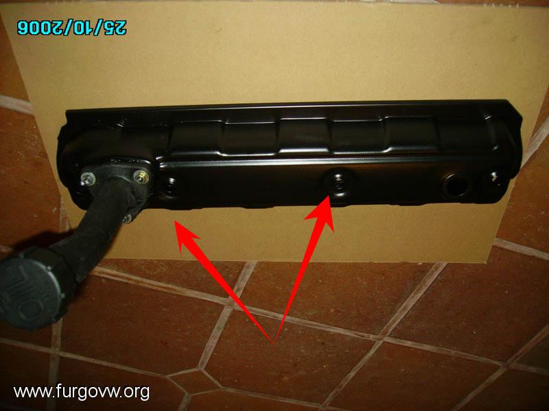

Buenas:
Llevo tiempo fijandome que me sale aceite por los tornillos de la tapa de valvulas. No sale como para que baje el nivel del aceite, pero mancha y no se si puede ser alguna junta o que.
El motor es un 2.4.
Os pongo una fotillo de la tapa (es de un forero, espero que no le importe la usurpacion) con un par de flechas de donde me sale el aceite.
Estoy pensando en quitarla para mirar haber que le pasa la proxima vez que le cambie el aceite, porque imagino que esto esta lleno de aceite no?

lleva unas toricas de goma o juntas de goma ,lo puedes kitar sin problema puede ke caigan unas gotas ,el aceite se keda abajo ,lo ke no se si venden las gomas suletas,kreo ke alomejor tengas ke comprar la junta tapa balancines y alomejor venga tambien la delos tornillos ,pregunta en el recambio
Tou
Yo cambié esa junta en mi exPolo y en el autorrecambios tuve que pillar el kit completo de juntas. Por lo menos fué barato, no creo que llegase a 15€  ;)

unas goticas na mas .meparto
Esque fui a la vw y se las pedi, pero no recuerdo por que al final no las cogi ???
Bueno. El caso es que imagino que volvere y las cogere.
