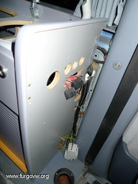

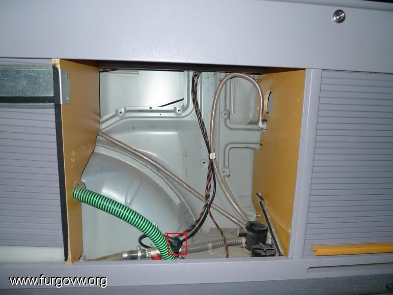

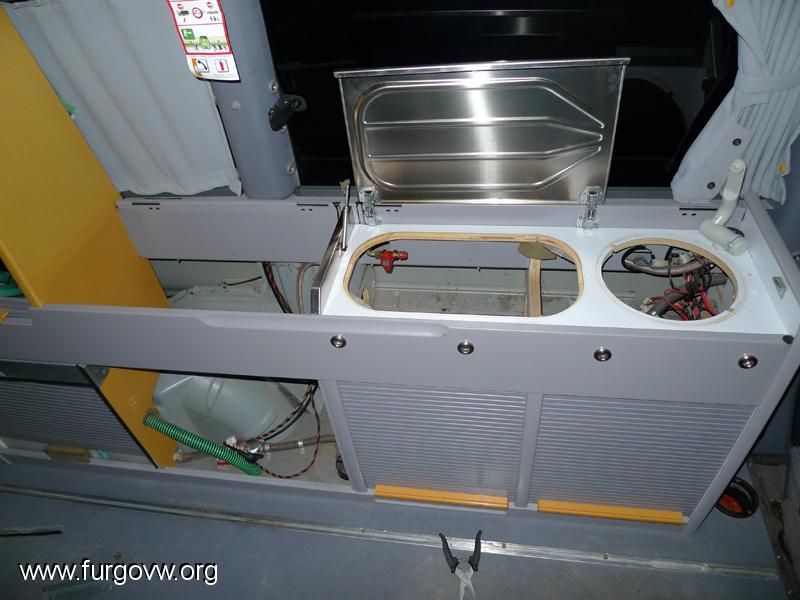

Buenas a todos, espero que alguien me pueda ayudar porque estoy un poco perdido.
Tengo un problema y es que al enchufar la furgo a 220 no me recarga la batería auxiliar, por lo que estoy desmontando el mobiliario para ver si accedo al cargador y poder comprobar lo que le pasa, y si está changao pues cambiarlo. La cosa es que he llegado a un tope en el que ni veo donde se puede encontrar (que para mí que esta detrás del mueble pegando al enchufe de 220) ni puedo seguir desmontando ya que el mueble por más tornillos que quite no se mueve.
¿ Alguien puede orientarme un poco de como va la distribución por esta zona ?
Me ha dicho que estaba bajo la nevera pero pa mi que esto solo pasa en las VW
adjunto fotos de como voy con las obras.

cukiyo25

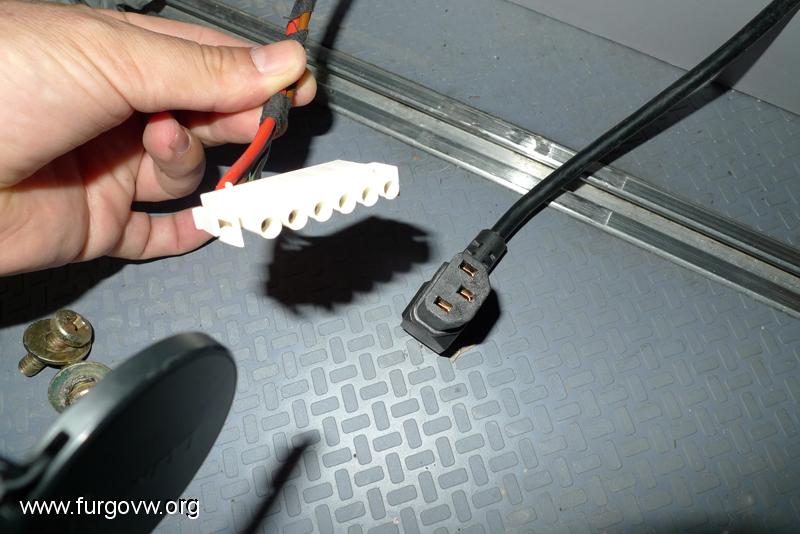

fiera,en esta foto,este cable estaba conectado a algo
raposo
Hola cukiyo!!
Pues no, ese cable me venía desconectado junto a otro que también está desconectado, luego te paso la foto más detallada. Y yo que creía que esa una especie de prolongador de corriente para una toma trasera de 220, que me parecía raro, pero no le daba otra explicación.
Así que con esto me quieres decir que no trae cargador de batería. Joder osea que el que me la ha vendido me ha metío el perro porque supongo que él lo sabría.

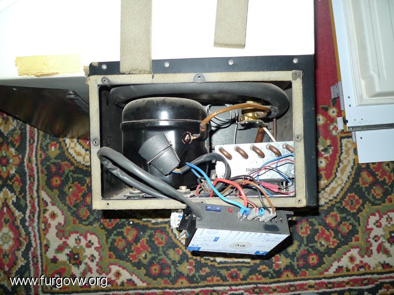

No se si te acordarás pero ya te di la vara en Agosto con el tema de la nevera, que no me funcionaba y que al parecer lo que está jodio es la unidad electrónica, me falta hacerle una última prueba que me comentó el de Acastimar para ver que pasa, en fin que como no me funcionaba la nevera y tampoco me cargaba la batería pues yo creía que podría ser este el motivo, al no cargar la batería a tope pues la nevera se paraba y una cosa me llevo a la otra, (hasta ahora no me he podido poner a desmontar) por lo que seguí tu consejo y he mirado bajo la nevera pero no encontré nada así que seguí desmontando por si estaba en otro lugar.

si ya me acuerdo,es ke son muchas neveras fiera  .loco2 ,es ke eso mismo me parecia a mi,ke es el cable de alimentacion del cargador y los otros cables ke estaban tambien sueltos,son los ke salen del cargador de baterias hacia la bateria y hacia la centralita.pues ke putada fiera,hablate con el ke te vendio la furgo porke eso te lo tendria ke haber avisado,digo yo.

esos son exactamente los cables del cargador de bateria.
8A
Raposo, esos cables no te sobran lo que te falta es el convertidor cargador.
