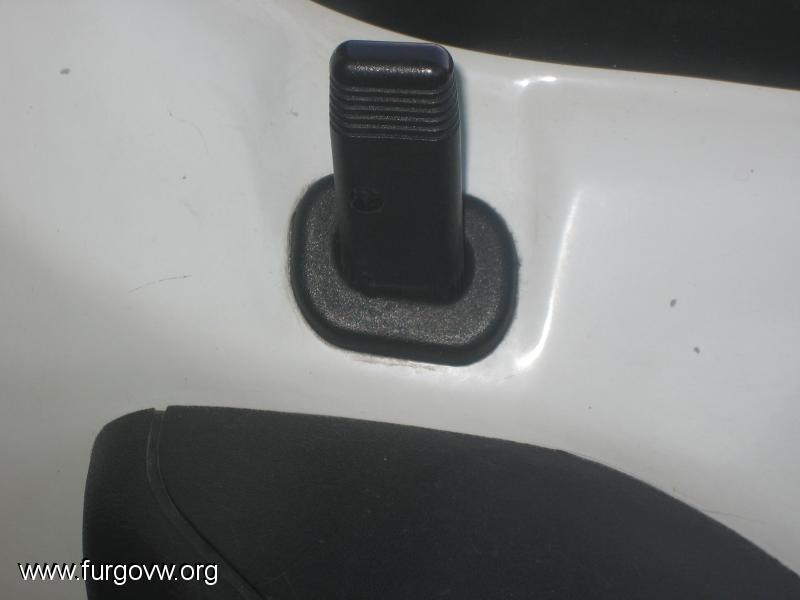

Hola a todos:vereis esto se me ocurrio mientras preparaba el viaje a Francia,un poco preocupado por la seguridad mientras dormimos.(Fijo que ya lo tiene inventado alguien,pero por si acaso)
Como la Jumper ya me la robaron 1 vez y me la forzaron otra ya vi cual era el sistema empleado,no voy a dar ideas pero lo que se trata de evitar es que suban el pitorro del cierre.
Bueno,pues esto es facil:con el pitorro bajado cojemos una broca de 6mm y damos un taladro lo mas abajo posible con la intencion de taladrar el pitorro y luego la parte posterior para que pase la chapa de la puerta para que al meter el tornillo quede unido el pitorro con la chapa impidiendo que el pitorro suba.
Unas fotos lo simplifican:

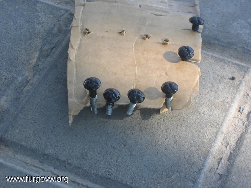

Luego como se ve,cortamos un trocito de cuerda hacemos un nudo en el tornillo,le ponemos al nudo una gotita de super-glue para que no se afloje y pegamos la otra punta de la cuerda a la guia del pitorro y ya no se nos perderan los tornillos.
Los tornillos pintados de negro para disimular:
Y con esto evitamos que suban le pitorro accionando la cerradura,si no sube el pitorro no abre la furgo,lo comprobe con la llave y funciona por que el mecanismo de apertura interior esta conectado mediante varillas,al menos sin hacer el barbaro.
Esto esta hecho sobre una Jumper del 97.

Por lo que entiendo, el sistema funciona cerrando por dentro, cuando no estas dentro, que?

El rollo es para bloquear los pitorros desde dentro cuando estas durmiendo(o lo que sea)dentro de la furgo.Tambien se pueden bloquear todos menos uno,cuando esta la furgo aparcada(el que queda libre se tiene que cerrar con llave.

Discreto es, y lo de ponerlo en todas las puertas menos una, puede ser.
Pero para dormir dentro o dejarla en lugares chungos o por largo tiempo, yo me decanto por las cadenas o cinchas de extremo a extremo, y con eso, además de evitar abrir el pestillo, evitas que te abran la puerta, más que lo mínimo para abrir tu el candado.
angelillo32
Lo de las cinchas lo tengo tambien,para cuando nos vamos de la furgo o la tengo aparcada en casa.
Esto lo utilizamos para cuando dormimos dentro,asi si alguno cacharrea desde fuera,sobre todo en las puertas delanteras que llegan a cortar la goma de la ventana triangular para abrir,se lo encuentra un poco mas dificil.
