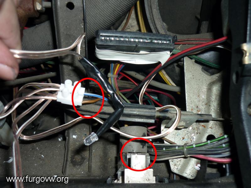

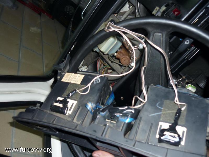

Pero no hay problema!!! aunque tengamos el circuito impreso roto podemos tener luz, la luz la cogemos de los cables conectado a las luces del sitema de arie de la furgo (foto 3) ya que estas luces no utilizan el circuto impreso.
Ahora solo es hechar cable, cinco led´s con sus correspondientes resistencias (tiene forma de barril de cerveza pero 3mm jejejej) y ya esta!!!

Aqui podeis ver parte del cableado como va a cada zona
Cuando quiteis la tapa del cuenta teneis 4 tornillos que sujeta el cuadro, los quitais
para quitar el cuadro por completo teneis que quitar la sierga del velocimetro, es facil meteis la mato por detras del velocimetro teneis que hacer presion con dos dedos y tirar hacia afuera
y para quitar el sistema electrico del cuadro , en la parte inferior de los indicadores de temperatura rpm y deposito es meter las pestañitas hacia el interior de forma suave y tirar hacia abajo

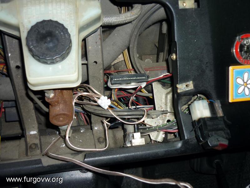

soltar el sistema de encendido de luces y interminetes de emergencia
Mas cables

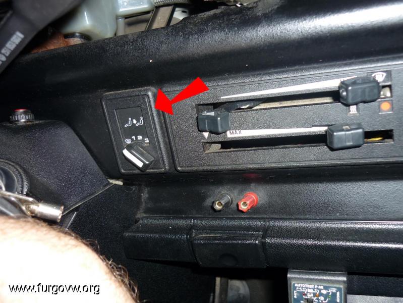

Este es mando de que hablo, de aqui he cogido la luz ( la unica que me funcionaba )
Donde estan los circulos rojos es donde he quitado los cables y he hecho los empalmes

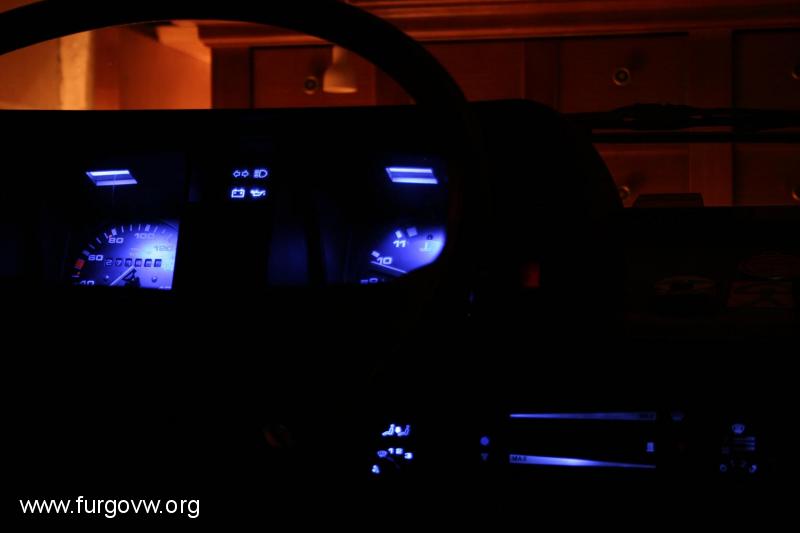

el resultado
