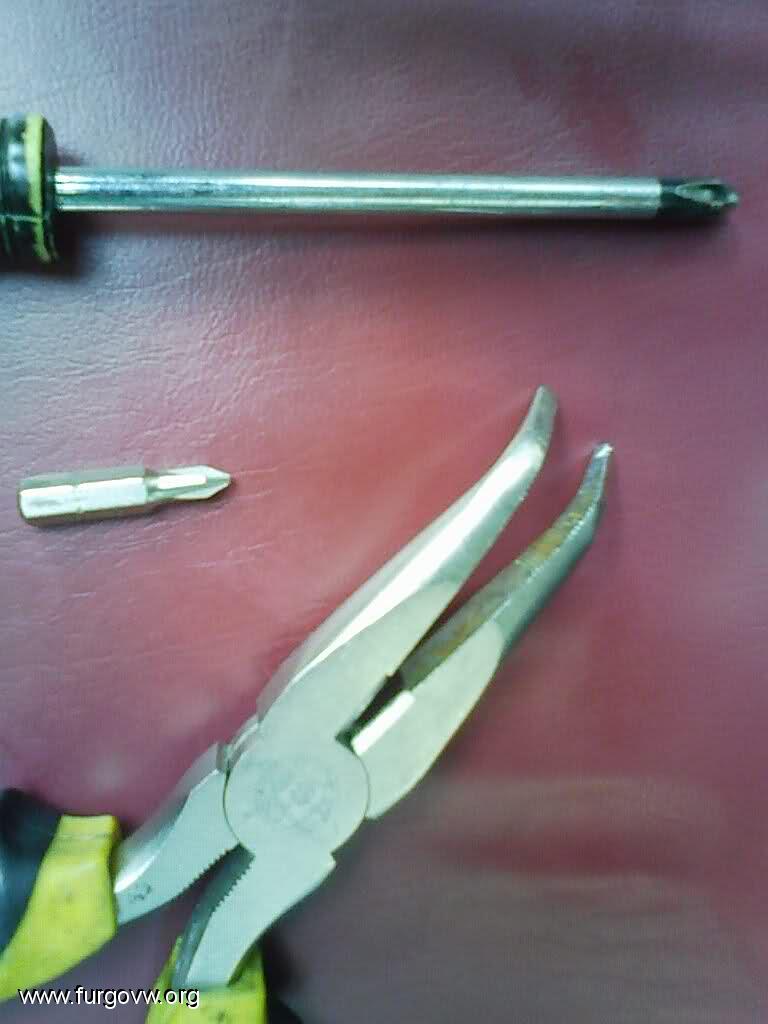

2º Herramientas necesarias.
- Un destornillador de punta de estrella (para quitar las carcasas que tapan la columna de
   dirección
- Un alicate de punta fina torcida
- Una punta de estrella de las que se ponen en destornilladore de imán o maquinas de taladrar
  para atornillar etc. no se necesita nada mas.(Fina)

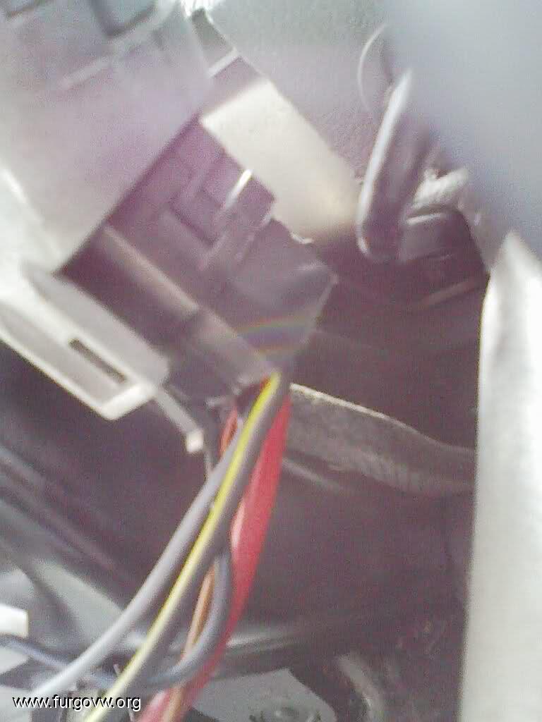

de la columna de dirección. visualizamos la mochetera de los cables de la llave de contacto
Pulsando las presillas de la mochetera desconectamos esta de la llave de contacto

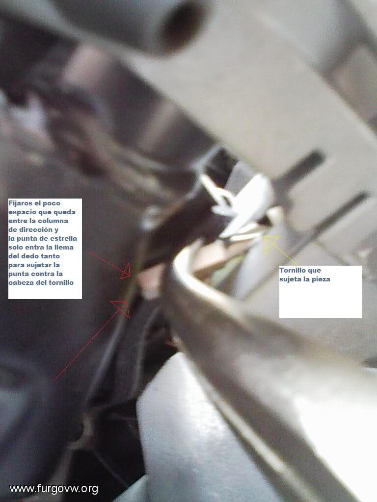

y ahora es cuando adoptamos la postura incomoda tumbandonos de costado entre   el asiento del
conductor y copiloto, mirando hacia arriba donde estaba la mochetera de cables veremos una cabeza de tornillo, (solamente se sujeta con un tornillo solo) y no hay otro por lo que no os podeis equivocar,

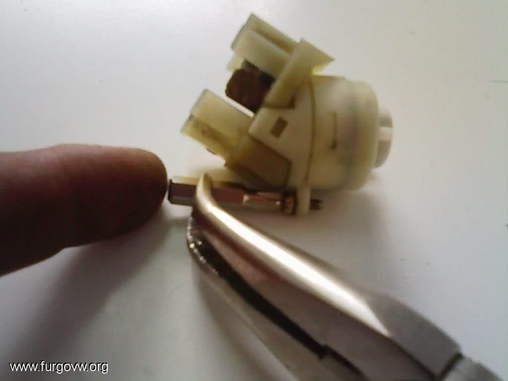

Con los alicates de punta cogemos la punta de destornillador y la guiamos hasta coincidir con las
ranuras de la cabeza del tornillo, ponemos el dedo índice en la parte de atrás de la punta de destornillador haciendo una pequeña presión para que no se escape de las muescas, y empezamos a desatornillar (como el espacio es muy reducido no se pueden hacer giros completos por lo que hay que girar por cada cara exagonal de la punta, una vez que haya girado una vuelta completa ya se puede desenroscar con la yemas de los dedos índice y pulgar con la punta de estrella)
una vez quitado el tornillo tirar de la pieza de plástico hacia abajo .

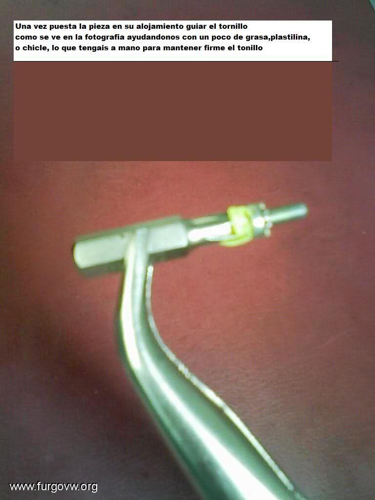

Consejo para que no se caiga el tornillo al ponerlo con la punta de estrella, dar un poco de grasa en la cabeza del tornillo roscar a mano las primeras vuelta hasta que este duro para los dedos despues continuar con los alicates y la punta de estrella hasta que este apretado del todo

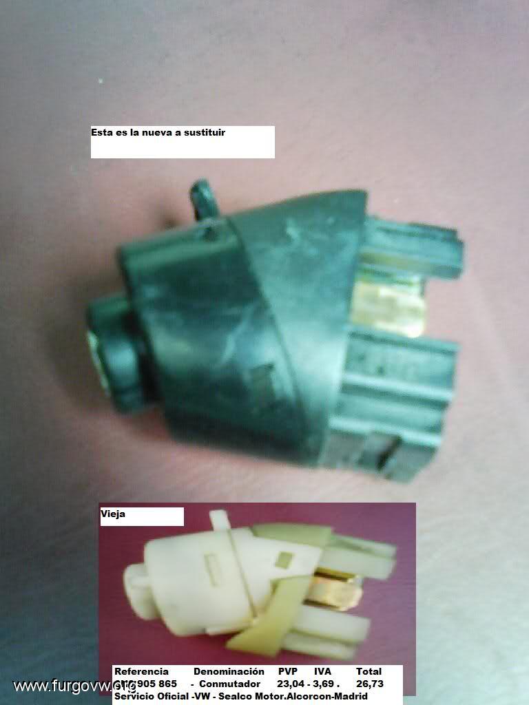

La pieza en cuestion la has comprado nueva?, si es asi cuanto te costó?.

Esta pieza la he cambiado dos veces, la primera en un desguace, tuve que desmontarla,
3,00 euros, la segunda estas furgos son dificil de encontrar en desguaces, por lo que
tuve que comprarla en el servicio oficial precio con iva casi 27,00 euros en Sealco Motor
Alcorcón Madrid, mañana os pongo el numero de referencia,

[][/img] montada en su posicion con la mochetera puesta
