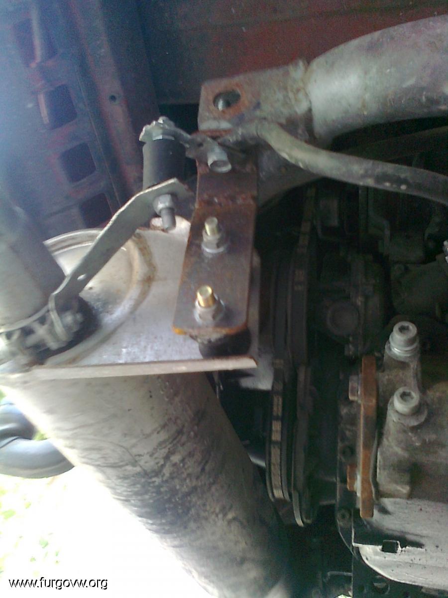

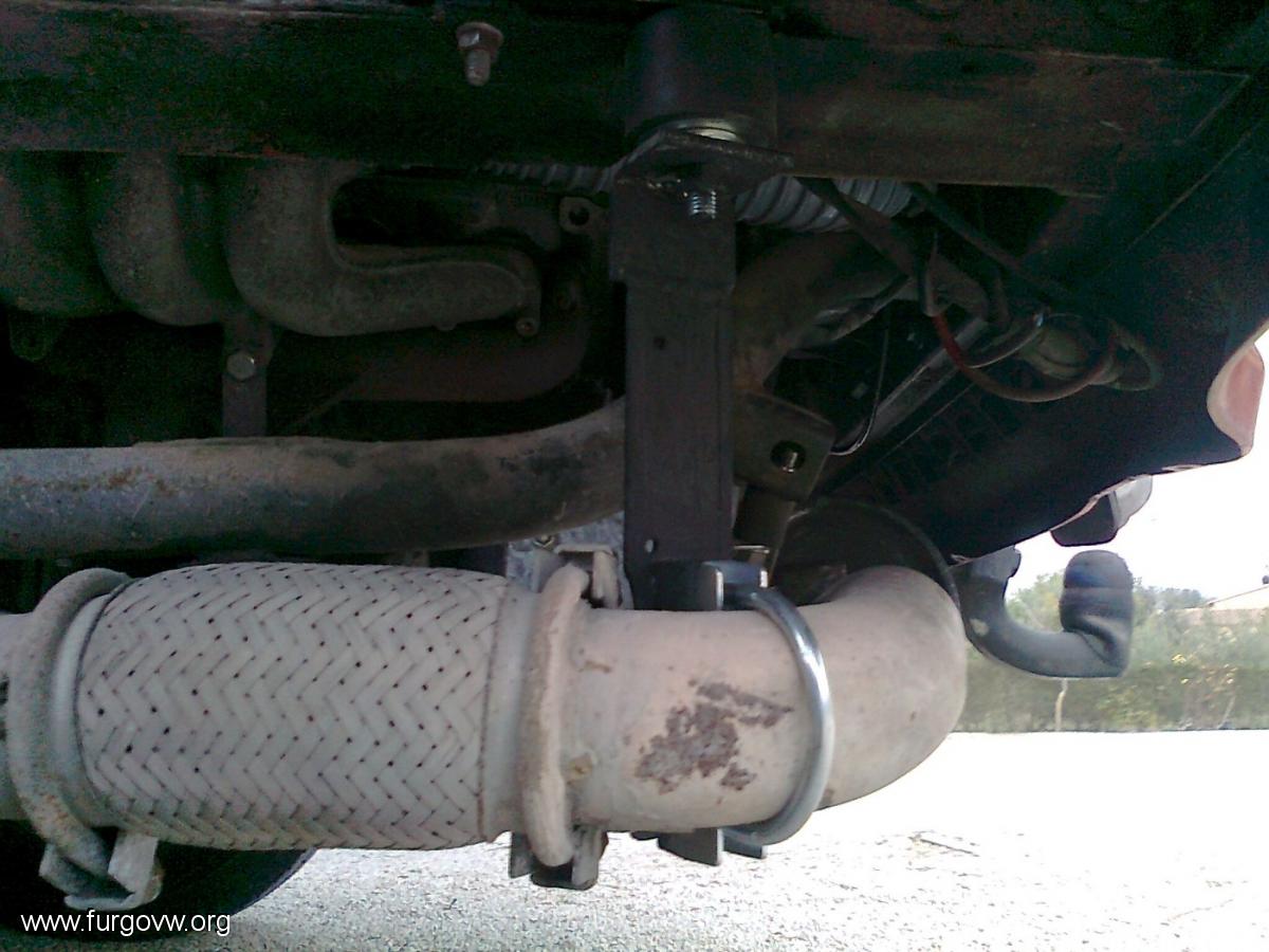

Nueva pieza para anclar el silencioso. He eliminado la pieza que va atornillada al carter y así le quito vibraciones al silencioso y de paso tambien le quito peso al carter, que recordemos que es de aluminio y si tiene vibraciones exageradas, puede incluso romperse. La mejora en las vibraciones del silencioso es espectacular.
Soy una ciudadana del mundo.
Free camping is not a crime.
Mi furgo  http://www.furgovw.org/index.php?topic=176329.0
gussi
Y seguimos con el desacople total del escape al motor con un nuevo silemblock anclado a la bigueta del chasis.

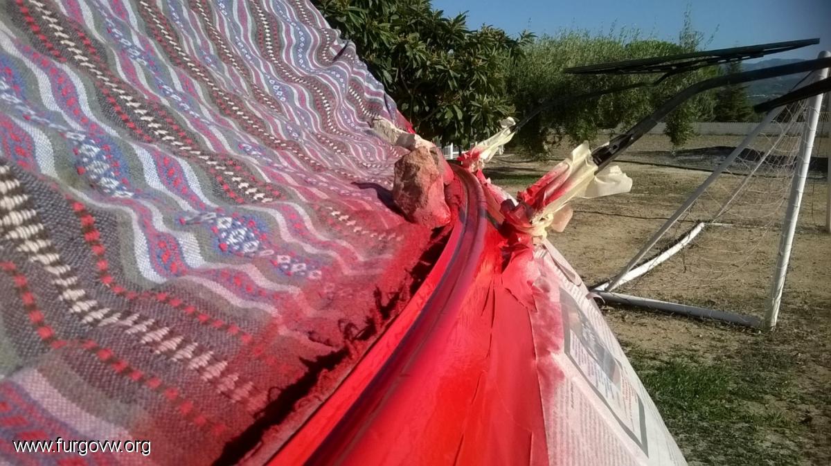

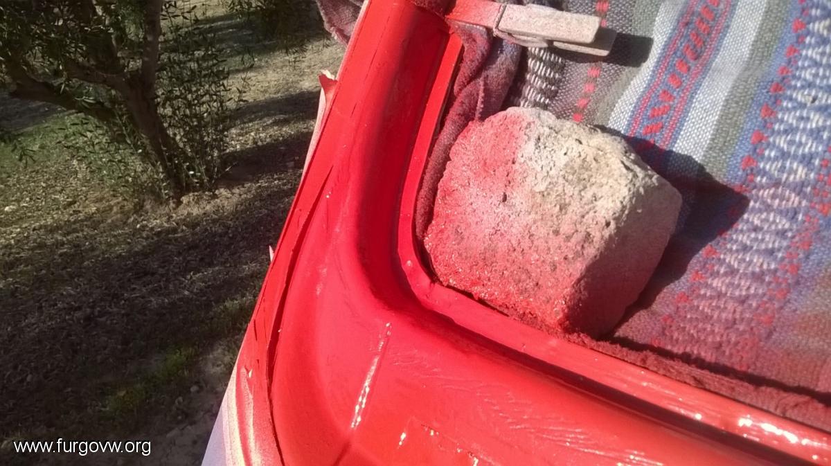

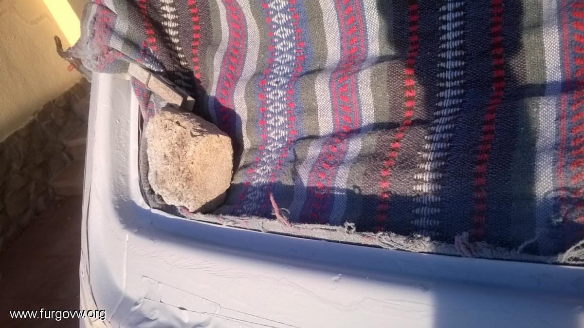

Cuanto tiempo sin rular por aquí Xd. La furgo sigue viva. Despues de 24 mil km seguimos rodando por España y alrededores.
Aprovechando una rotura de luna, le metí mano de nuevo a la lija y a la pintura para sanear cositas. Y de paso preparar la zona para 30 años más. .meparto
