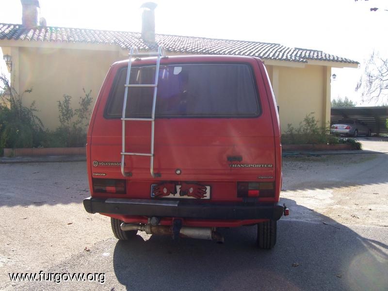

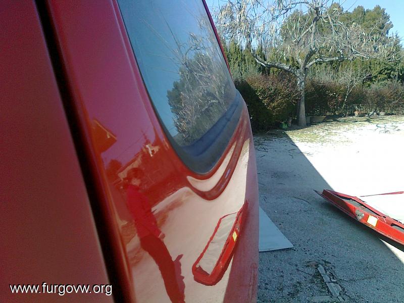

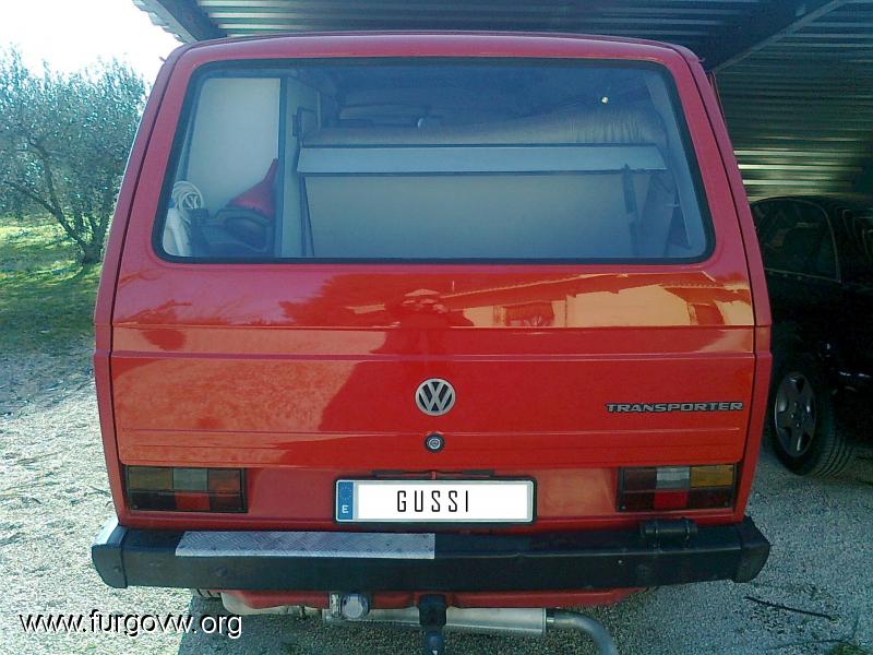

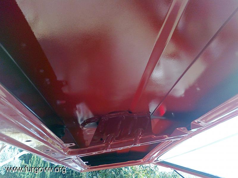

Bueno, pues ya le tocaba el cambio de portón trasero. Despues de llevar al pintor el porton de la furgo donante, hoy nos hemos puesto con el cambio. Unas fots del antes y despues.

La luneta térmica estaba rota por el interior y tambien tenía un pequeño agujero exterior en la parte de arriba, así que de momento le voy a poner el cristal original y probaremos con unos aislantes el tema de la temperatura.
Tiene un anagrama nuevo y no lleva los anagramas syncro, pero queda de PM.

Ahora, a buscar el aislante interior y a pegar. El anterior tenía un aislante de 2 cm de gordo, pero está pegado y no lo puedo aprovechar, así que hay que buscar. La donante lo tenia de lana de fibra de vidrio, pero eso se empapa de la condensación y el "rovín"  .meparto, lo tiene mejor para atacar. Pondré fotos del proceso del acabado.

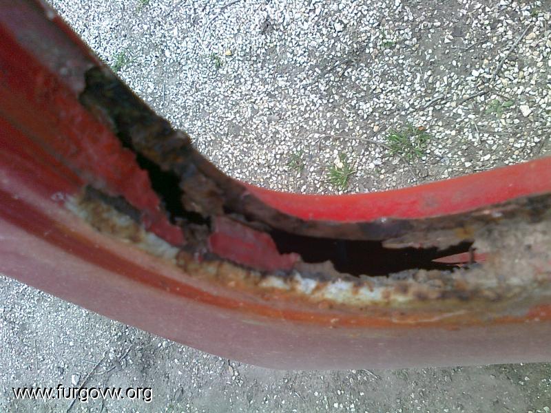

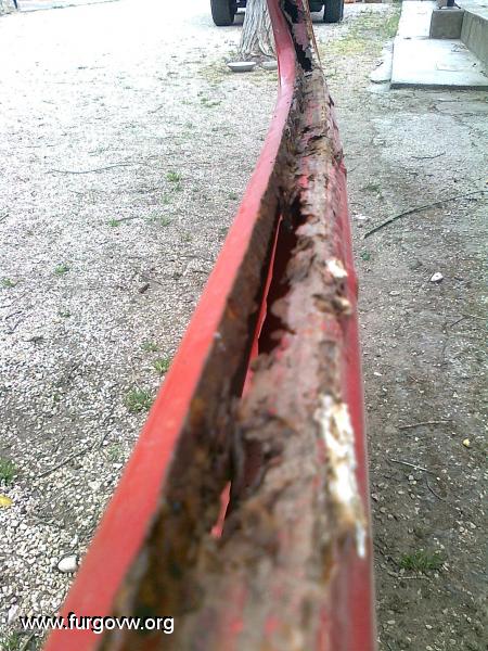

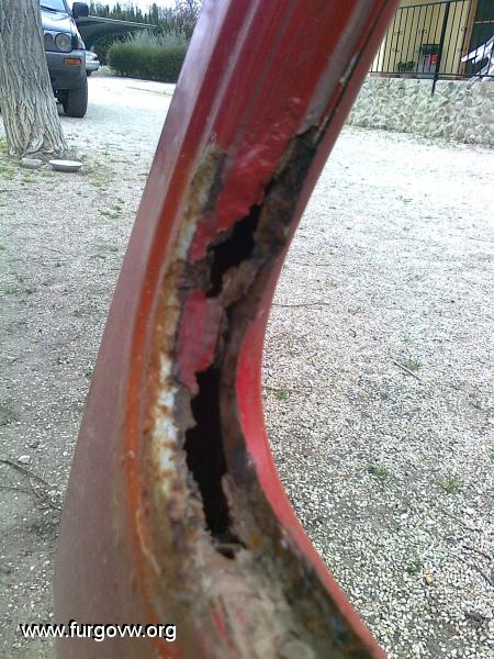

Para que veáis hasta que punto el óxido se puede comer un portón por debajo de las gomas.

jope tio que miedo :( yo no kito por ahora las gomas de las lunas delantera ni trasera... por lo que me pueda encontrar  .meparto

Cita de: Freedom00 en Marzo 19, 2012, 15:46:44 pm
muy wapa tu furgo  :)
No es el miedo, es que si hay óxido, este va comiendo. Cuando yo la compré, empezaba a asomar algún que otro bollo debajo de la pintura de la goma y en tres años y medio,  ya ves el estropicio.

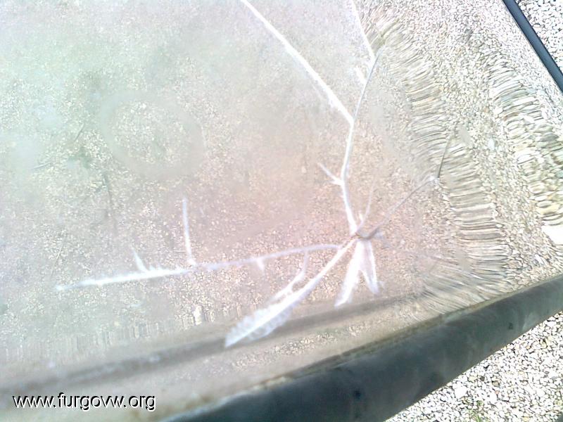

Aquí pongo una foto del estado de la luna térmica. Me parece que está peor de lo que pensaba. No se si se podrá reparar. :'(

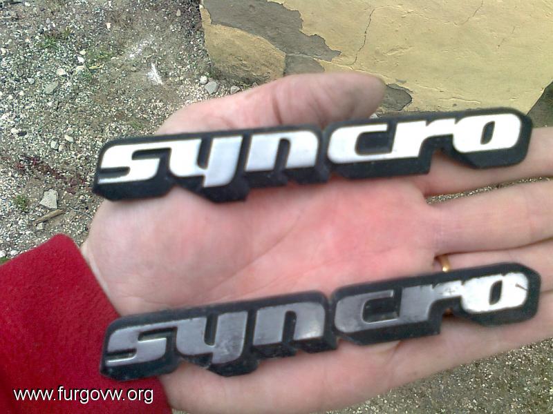

Al menos he podido rescatar un par de preciosidades que solo uno con syncronitis puede entender. .meparto

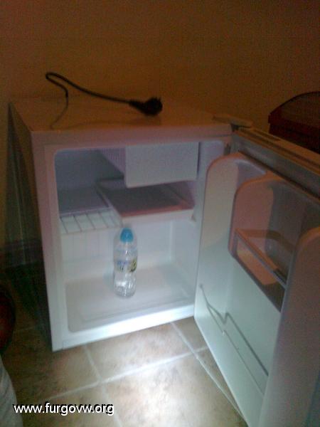

Y la nevera "semi-nueva" que he recogido esta tarde. Creo que cabe justita. Es de 220V para ponerla con un inversor. Lo que me preocupa es que es de 90W. Eso se chupará la batería en un pispas si está en marcha todo el rato. Aunque espero que como se para y mueve, según la temperatura, durará más.  Tendré que ir viendo una batería más potente. Está hecha con el movil.

claro tio, lo suyo es que pudiera tirar a gas... para que cuando vayas en marcha tirar de la bateria y cuando estes parado tires de la bombona

La que llevaba de gas la tengo arrinconada para tirar al ecoparc. No me fiaba, se apagaba cada dos por tres, se jodió la centralita, la bugía y cuando cogí el último calentón... .ametralla la arrinconé.
Aparte de que no me gusta dormir con la idea de la llamita quemando....

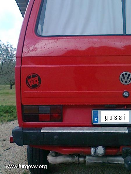

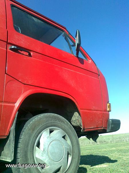

Un par de fotos de la última salida.
Otra imagen de la furgo .baba
Y la foto con la pegata del foro en el nuevo portón.
