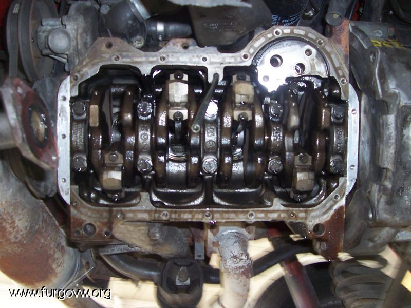

Señores, despues de 1 mes en el taller, ya que el mecanico que hizo el cambio de motor era un genio..., la furgo ya está en la calle como una campeona. ;D Pongo alguna foto más del motor abierto. Esta es del motor por debajo. He tenido que cambiarle la bomba del aceite, ya que estaba destruida. (le cambian el motor con una biela fundida y le ponen la misma bomba, ole sus webos), bomba rayada, con restos del anterior motor dentro. Ai señor... Me di cuenta de que la luz del aceite no iba y comprobando comprobando :roll:, vimos que en ralentí no había presión cuando se calentaba. Los casquillos del cigüeñal están perfectos, así que el mecánico dice, que tengo motor para rato. .yupiii
En fin que le he puesto bomba nueva, con un reloj de presion al lado del salpicadero, que junto con uno de temperatura nuevo, (ya que el del cuadro hemos comprobado que no es fiable), empieza a parecerse a un avión.

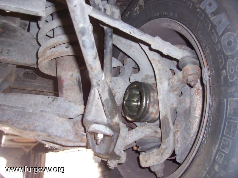

Tambien le he quitado todo el grupo de la transmision delantera antigüa, ya que zumbaba un webo y estaba a punto de rebentarhttp://www.furgovw.org/galeria/fotos/gussi/motor_thumb.jpg

Ahí va el motor, con su cigëñal.
Y la rueda de delante, sin el palier y grupo, con la homocinética.
