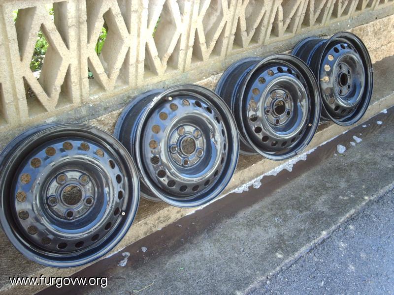

Una foto de las mismas.
A ver qué se os ocurre. Decir que en mi afán limpiador les ataqué con estropajo (Scotch Brite) verde y que brillo les queda poco... así que el lijado ligero previo al pintado me lo voy a poder ahorrar. Me pasa por ser tan limpio, cagontó.

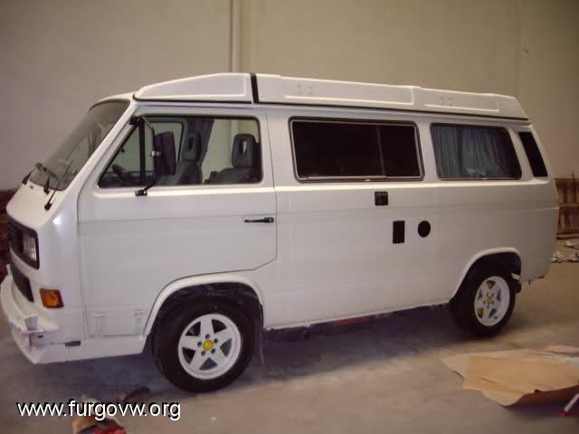

solo con un sifonazo de pintura, dos manos claro esta
antes
y eso que eran de aluminio, no estaban pintadas antes........resultado antes de los paragüas (ver avatar)
