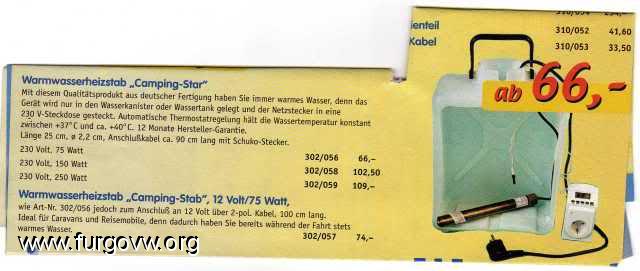

 ;D Doy por valida la opción de resistencia de 250w para depósito agua, hoy acabo de terminar el brico: el inversor 500W, directo a batería y resistencia. 1hora y el agua a 37º aprox.
El depósito es el de ultima generación de T-4, y la batería de 140ha. Saludos

-Hola, es la misma de la foto, también tengo el programador pero no se lo he puesto de momento, la finalidad del programador es de mantener el agua a la temperatura que uno quiere, por debajo de los 40º aprox, se pone la sonda en el depósito, se enchufa el programador y la sonda en el mismo, va arrancando y parando según un grado por encima o por debajo de la temperatura predeterminada.
(en Alemania ponen el programador a una temperatura mínima para que no se les congele el agua de los depósitos)
Pero si lo que quieres es agua caliente momento dado, una hora en un depósito aprox 30l hay más que suficiente y el consumo es relativamente bajo eso sí la sonda de 250W. El catalogo es de 2004. Saludos

Parece una buena opción ..... .... respecto al enlace, ¿alguien sabe aleman para traducirlo?
Producto
Warmwasserheizstab
Con este producto la calidad de una producción alemana, que siempre tienen agua caliente, porque el dispositivo se coloca únicamente en el recipiente de agua o tanque de agua y el cable de alimentación conectado a un enchufe de 230 voltios.
Control de termostato automático mantiene la temperatura constante de entre aproximadamente 37 ° C y alrededor de 40 ° C.
En el sitio ofrece una clara ventaja, ya que este gran esfuerzo que se ha llevado agua puede ser salvado.
A unos 37 ° C no hay peligro de quemaduras, especialmente importante para los niños.
Los valores bajos Tras mantener el costo de la electricidad para calentar el agua es extremadamente baja y la red de energía del campo no se le cobrará como una bombilla.
Caja de titanio.
Diseño 1:
Dimensiones: 25 cm de longitud, diámetro de alrededor de 2,2 cm.
Alrededor de 90 cm de longitud del cable con enchufe de 230 voltios a tierra.
Potencia: 75 vatios
Versión 2:
Para la conexión a 12 voltios de 2-pin cable, 100 cm de largo.
Ideal para caravanas y autocaravanas, porque entonces usted ya tiene durante la conducción es siempre agua caliente.
Potencia: 75 vatios
Ejecución 3:
Potencia de conexión 250W
Versión de 230 voltios con un adicional de temporizadores por separado térmica.
Esto le permite generar rápidamente el agua caliente a 5-40 ° C.
Basta con calentar el temporizador en la salida de 230 voltios y luego conecte el calentador en la termo-contadores de tiempo.
Por lo tanto, usted puede ajustar la temperatura deseada, así como la de / fuera de tiempo. Incluso cuando las heladas monitor utilizado.
La de 250w sale 99,99€ por lo que no le veo mucho chollo no?
