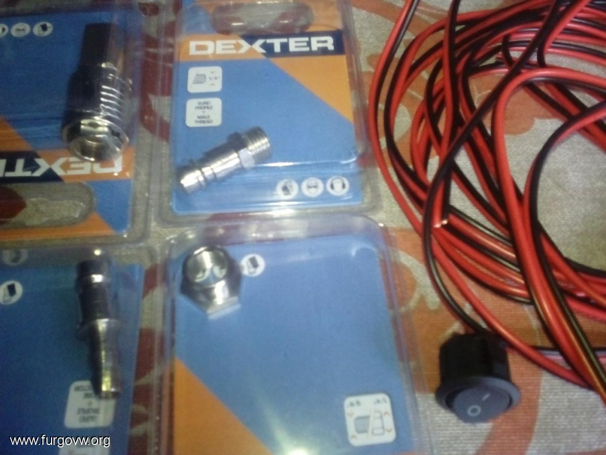

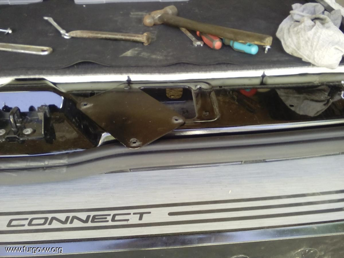

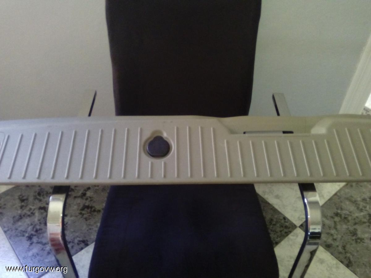

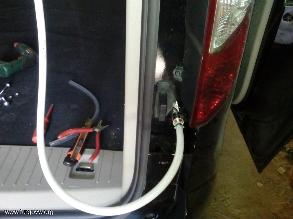

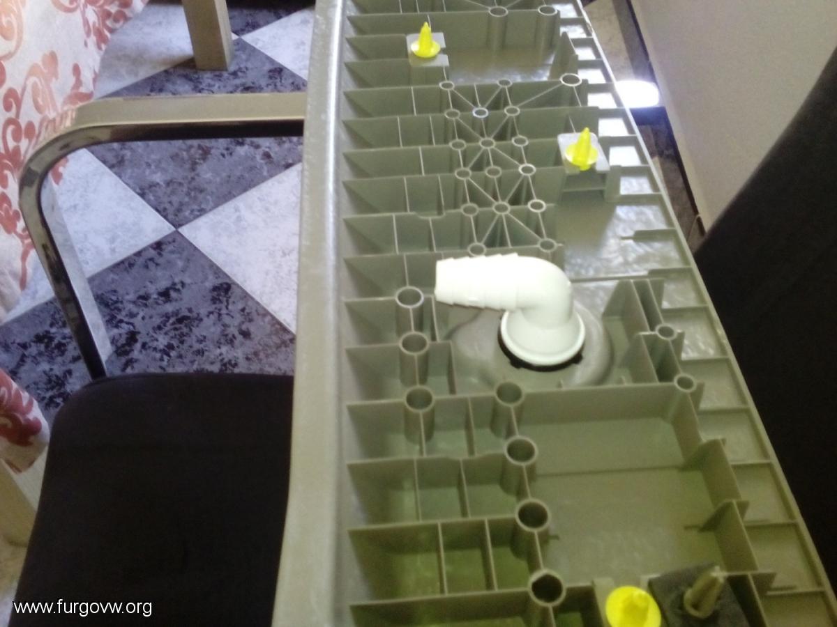

Bueno esta es la parte final del montaje del deposito

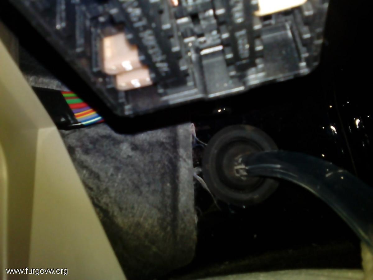

Por donde e pasado el tubo de llenado
Por donde entra ducha
Acople rapido
Mas vale un bombón para dos que no una m....... Para uno solo

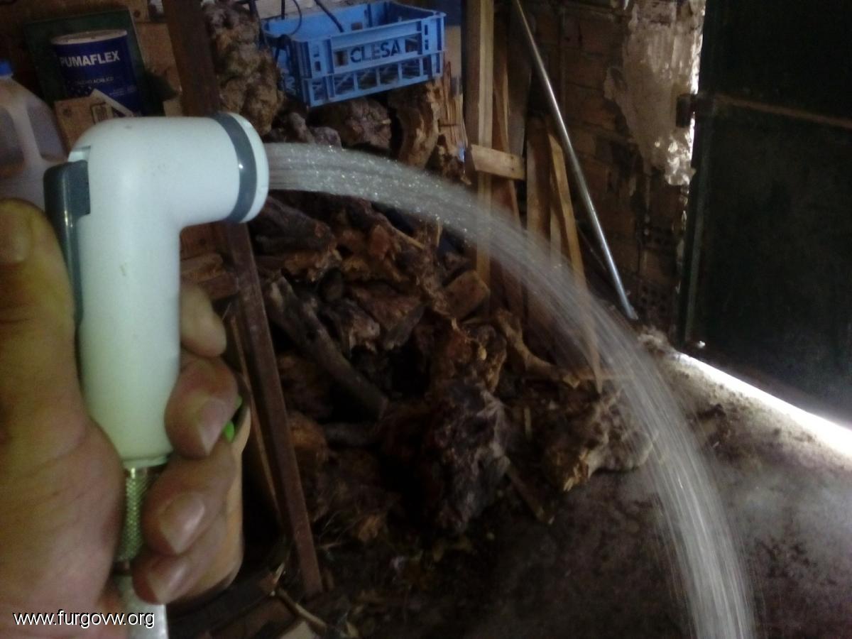

Bueno duchita probada este fin de semana en las calas de broche y todo perfecto

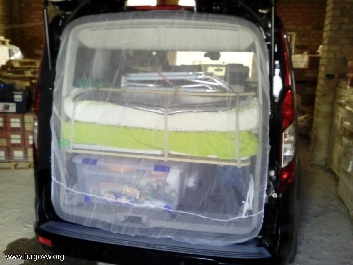

Otro brico que comparto con todos ustedes este es de mi chica pero hay lo tenéis
Mosquitera para el portón trasero va comida con un elastico

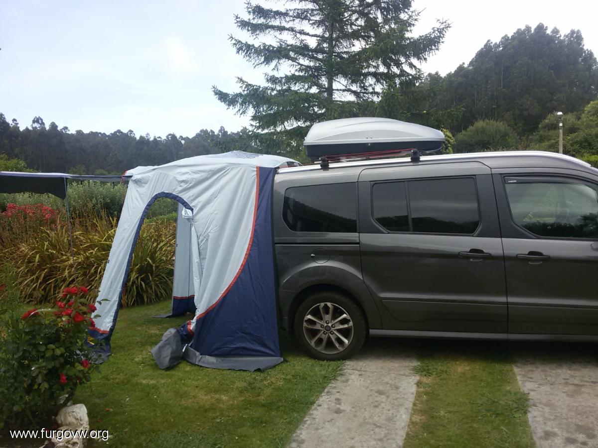

Hola, buenas. Alguno teneis o habeis probado algun avance oara la furgo? E visto el 2 seconds de quetsua q tiene buena pinta pero nos parece algo caro para lo q es.. Alguna sujerencia?? Gracias
iosoms
Cita de: Andok en Julio 10, 2016, 07:32:44 am
Buenas...... Yo acabo de comprar este en Lulukabaraka y va de perlas. Muy sencillo de colocar que es lo que buscaba.
