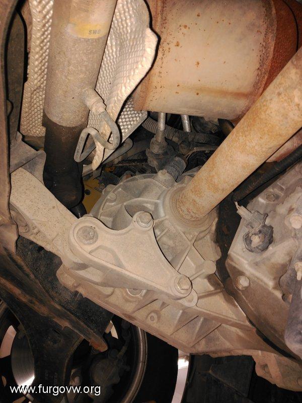

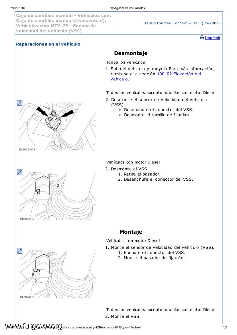

Neyo, yo le puse el control de velocidad  (Tourneo connect tdci 90cv 2005), de la casa vaeco.
Tampoco encontré la señal detrás de la radio, (se supone que es lo que utiliza algunas radios para subir el volumen según la velocidad)  tienes que buscar el captador en la caja de cambios.
Si la centralita la pones en el vano motor, pincha el cable y llévalo hasta donde necesites.
Si la centralita la pones en el interior, si sigues el cable, (con ayuda y un polimetro que te de continuidad) llega hasta la centralita que esta a la derecha de la guantera, y puedes coger señal del mismo. (hablo muy de memoria, hace años que lo puse, creo que es blanco y azul)

Bayler
Esto es lo que tienes que buscar.

Hola:
Muchas gracias. Supongo que la barra cilíndrica que veo es el palier derecho, no?. Pensaba ponerlo todo en el interior y tras leerte podría sacar corriente de los cables que llegan a la ECU. A ver si mañana doy con ese conector y localizo el cable de la ECU. A levantar el coche toca.

Buenos dias.
neyo, si, esta encima del derecho (el palier largo)

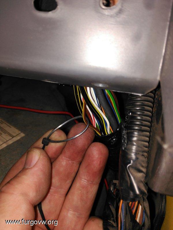

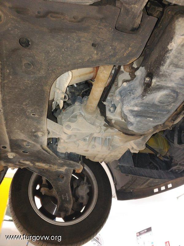

Ok, he ido a un taller a ver qué rodamiento tengo que cambiar y he aprovechado para sacar algunas fotos.
El cable necesario es amarillo y marrón y he ido directamente a buscarlo al mazo de cables que llegan a la ecu hasta que he dado con él. Le he puesto una brida para localizarlo rápido.
Por cierto, este finde pasado he probado la reprogramación de la ECU y va de maravilla. Además del aumento de potencia se nota un ahorro de combustible y eso que soy de velocidad constante y por debajo de 120km/h. Este finde toca instalar la velocidad de crucero.

Hola a todos:
Pues nada, ya funciona la velocidad de crucero y limitador. Problema: El cable marrón y amarillo que va a la ECU no vale pese a estar en continuidad con el sensor VSS.
Lo he probado conectando directamente ene el VSS y funciona. Ahora mi problema es que no tengo idea de cómo pasar un cable del exterior (motor-sensor VSS) al interior que es donde tengo la centralita del limitador de velocidad. ¿Alguien me puede aportar alguna idea de por dónde tirar?.

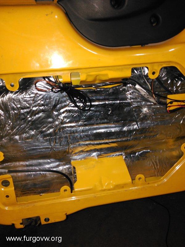

Hola a todos:
Ya he pasado el cable hacia el motor pasando por la bisagra de la puerta del conductor como comentaba un compañero anteriormente en este hilo. La velocidad de crucero funciona perfectamente.
Estoy ahora metido en la insonorización del coche y en su aislamiento térmico. Poco a poco, a ratos, voy desmontando los paneles que puedo y poniendo el aislamiento.

Hola a todos:

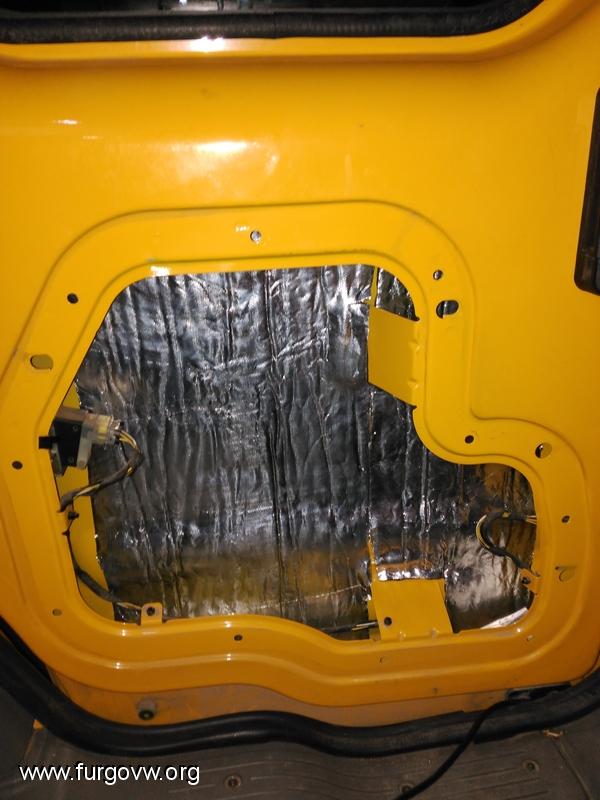

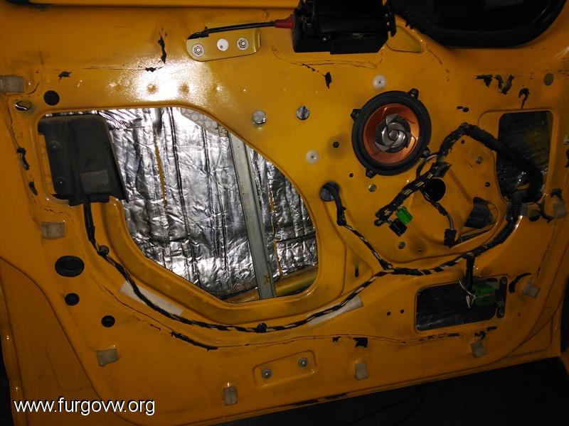

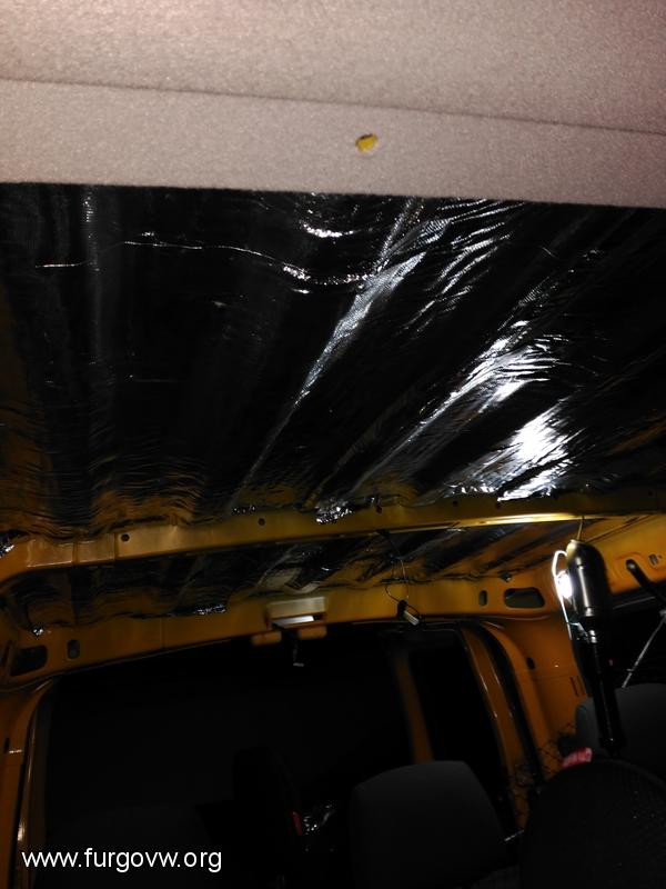

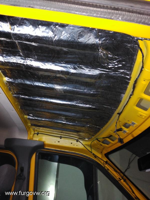

Ya he terminado de aislar térmica y acústicamente la furgo. Ahí van algunas fotos.
Es más fácil de lo que parecía. Como conclusión tengo que decir que acústicamente yo no noto gran diferencia. Es verdad que las puertas ahora suenan mejor a la hora de cerrarse pero el motor sigue oyéndose bastante. Le quité un ruido a chapa de una de las puertas traseras ya que el ruido lo hacía el plástico que rodea a la matrícula (propaganda del concesionario). Ese plástico tenía holgura y vibraba contra la puerta. Quité el plástico y acolché la matrícula para que al hacer contacto con la puerta ajustase sin vibrar.
Por otro lado, creo que el ruido del motor se sigue oyendo porque no he aislado la parte frontal (detrás del salpicadero) ni en el suelo de piloto y copiloto. Aislar tras el salpicadero implica desmontarlo entero y de momento no me atrevo y aislar el suelo no sé si será efectivo en realidad. A ver si alguien lo ha hecho y me da alguna idea.
Lo que es cierto y sí he notado es el aislamiento térmico. El habitáculo se calienta menos con el sol y en los días donde el sol aprieta de verdad el aire acondicionado enfría el coche de verdad ya que entra menos calor de fuera. Ya solo por eso merece la pena.

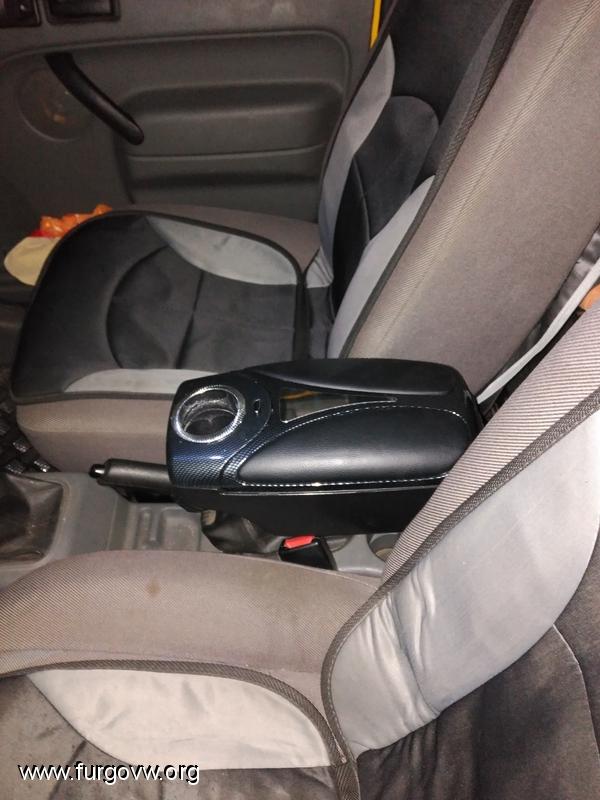

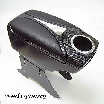

Siguiente proyecto, le voy ha poner un apoyabrazos central para piloto y copiloto, abatible y que se enganche al asiento del piloto, con sitio para meter cosas dentro y con sitio para apoyar hasta tres latas o vasos. Hablo de esto:
Pero lo quiero abatible y enganchado en el asiento del piloto, como el original de la furgo.
Ya os contaré
neyo
Hola a todos:

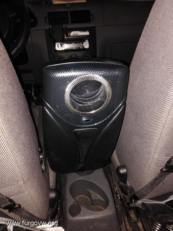

Ya he puesto el reposabrazos central para dos personas y abatible.

neyo
Julio 07, 2018, 14:12:34 pm #1348 Ultima modificación: Julio 17, 2018, 09:38:00 am por neyo
Hola:
Lo compré en Ebay. Me costó 20.31 euros más 2.25 euros de envío. Hay muchos más modelos con distintas formas y tamaños. A mí me gustó ese (vale, también me gustó su precio, jeje).
Yo conservo el mío, por si en la ITV me dicen algo. La funda exterior del reposabrazos original se puede quitar y lavarlo. También sería posible llevarlo a un tapicero y que le haga la funda nueva (de piel y esas coas). En mi caso quería que la señora pudiese apoyar el brazo también y lo de que se pueda poner el móvil, CDs o documentos dentro pues también me gusta.
Como puedes ver en el enlace, el reposabrazos no se puede poner directamente en el asiento. Hay que hacerle un acople con los dos tetones que van al asiento y se atornille al nuevo reposabrazos por debajo. Yo lo hice con unos trozos de pletina de 4 milímetros que tenía por ahí. Los dos tetones los saqué de otro reposabrazos de desguace pero los podía haber hecho en el torno.
