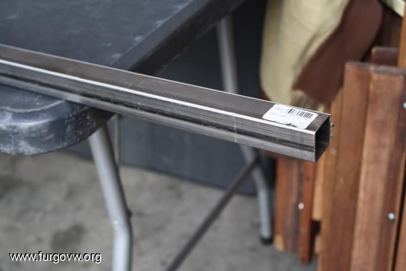

liston de 3x3

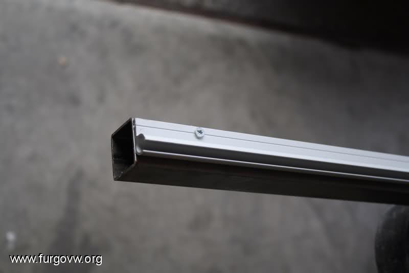

al que me han puesto el perfil donde se mete el toldo

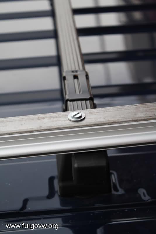

en las barras que he instalado en el techo
con unos tornillos del 6mm lo he anclado (haciendo el agujero con la broca de metal)

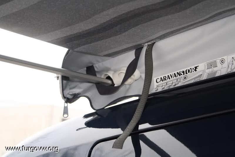

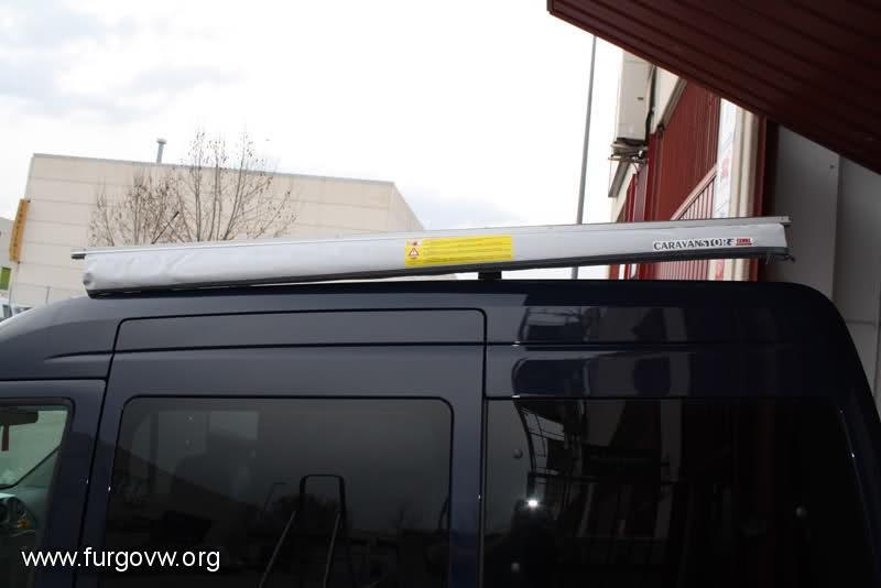

con el toldo colgado queda así

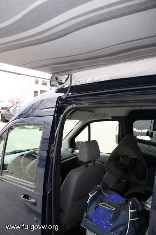

con el toldo abierto queda de así!!!
los detalles de donde descansan los listones laterales
despues he pintado con pintura antioxidante el listón, en negro mate
