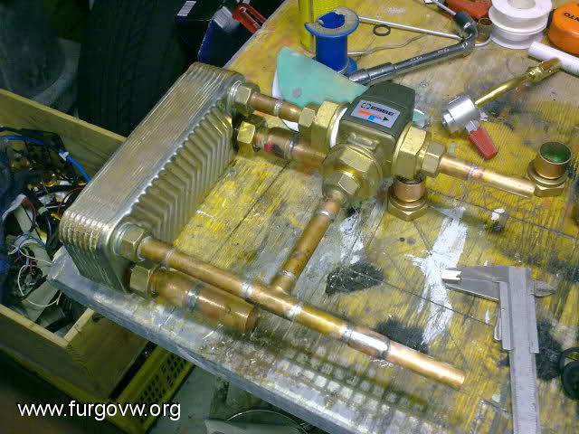

Sobre la mezcladora termostática, solo será necesaría si calientas agua por encima de 60º, ¿qué sistema vas a usar?
En este brico de pronillo1963 usa una:
http://www.furgovw.org/index.php?topic=170185.0
