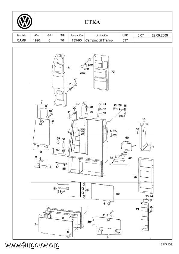

Yo he cambiado varias veces la bombilla de piloto trasero en una California T4 del 95 (que no lleva la bombona detrás sino debajo de los hornillos de la coina).
Se hace quitando una pieza metálica en forma de L (nº 14) que está en el fondo del armario ropero, casi encima del piloto trasero izquierdo. Primero hay que destornillar una especie de pomo de plástico rígido.(nº 15)
En un privado le mandé unas fotos a unos conocidos de Furgokike que ahora no recuerdo el nombre.
Si ahora te volviera a hacer las fotos no te servirían pues he hecho modificaciones en nuestra furgo y te liaría.
Lo único que te puedo poner, es el despiece del armario trasero del 96.
La pieza que tienes que levantar es la 14 y 15. Fijate que la planchita tiene como una muesca que hace que se quede cogida. Cuando quites el pomo aprieta la esquina un poco para liberarla.
Espero que el rollo te sirva de algo.
SAlud.
elorrieta
Ayer por fin hemos cambiado el dichoso piloto,
lo hemos hecho al final como nos lo comento  el forero AKEL, osea por donde está el enchufe exterior.  Conseguimos quitar los tres tornillos que lleva todo sin ver lo que se está haciendo a "tientas".
Inuk, gracias por tu explicación nos la vamos a imprimir para otras ocasiones, puesto que  lo he visto hoy por la mañana y anoche despues de mucho rato conseguimos cambiarlo.
No se si será factible como dices tu, puesto que el mueble de la bombona lleva una especie de molt¡de que es el que hay que quitar pero como están los tubos de la bombona ... lo hemos intentado un poco pero no parece que haya margen o sea que no debe tener el tubo flexo.
gracias a todos, saludos desde Bilbo
