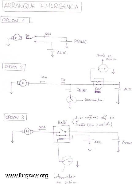

Hola, me acabo de pillar una bateria de 100Ah de AGM y un cargador/inversor. Estoy ahora en proceso de diseño del esquema con todo lo que le quiero poner. Quiero aprovechar ahora que no tengo casi nada conectado para tener una buena base para ir ampliando. Asi que voy a ir posteando aqui las dudas y soluciones que vaya teniendo.
Primero voy a identificar las baterias para que no haya dudas:
PRINCIPAL(ACIDO 72Ah): La del motor.
SECUNDARIA (AGM 100Ah): A la que irán conectados todos los consumibles de la furgo.
AUXILIAR (ACIDO 44Ah): Que podrá utilizarse como principal o como secundaria.
Quedando explicado esto os muestro el esquema con las diferentes opciones que veo para el sistema de arranque de emergencia. El sistema es sencillo, para cuando me quede sin batería principal, tener un botón, un conmutador o algo que conecte la batería secundaria como si fuese la principal.
Aclaración: El ultimo relé lo que hace es conectar uno y desconectar el otro. Y si no encuentro de esos para la potencia que busco, pues dos relés, uno normalmente abierto y el otro cerrado.
Las dudas que se me presentan son las siguientes:
-Con una bateria de 44ah podré arrancar la furgo? (VW T3 1.9DF)
-He leido por ahí que el motor de arranque consume 300A y no encuentro relés para esa potencia. No tendria mucho problema en montarlo con transistores, pero me parece un poco raro.
Y ahora unas preguntas para quien quiera sacar un diez en el examen  .meparto.
Si, si tiene intensidad de pico suficiente, que supongo que si.
Cita de: kastor_juggler en Septiembre 16, 2009, 02:22:32 am
Si pones un rele lo reventaras seguro, lo unico es un interruptor de potencia, pero como esten un poco separadas las baterias vas a necesitar cable de seccion 25 por lo menos para que no se te joda, creo yo.

Ahora te digo lo que yo haria:
Dejaria la de 70 Ah para arranque, la de AGM como secundaria y la otra la mandaria a paseo. Pondria unos cables de buena seccion entre ellas y separadas por un buen rele. Y en el caso de que te quedes sin bateria de arranque (cosa rara si conectas todo a la secundaria, yo conectaria hasta la radio) cojes los cables de arranque que te compraras y paras a un coche o te das corriente con la de AGM.

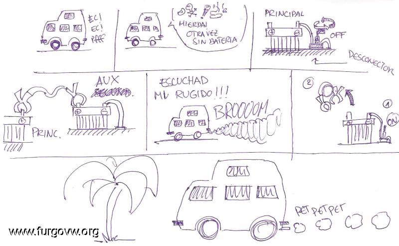

Creo que voy a meter la bateria pequeña en el hueco de detras de los intermitentes traseros, y como quedan al lado creo que podria hacer esto sin dañar las baterias:
-Desconecto la principal con el desconector.
-Uno los positivos con la pinza (la pequeña iria conectada a masa, sino conectaria tambien el negativo).
-Arranco.
-Vuelvo a conectar el desconector de la principal.
-Desconecto la secundaria de la principal.
Estaba haciendo dibujitos en un papel y he acabado haciendo un comic chorra de mi solucion  .meparto
Evidentemente las pinzas se podrian sustituir por un interruptor, pero como sale caro y no es tan polivalente como las pinzas las veo mas efectivas.

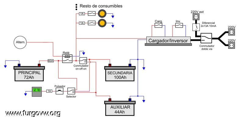

Bueno finalmente creo que me quedaré con este esquema. Podría ser un poco mejor y más configurable desde el panel de mandos, pero creo que así como está creo que da bastante juego y minimiza gastos.
A ver que opinais los expertos.

Enhorabuena!, además de bonito y pulcro...  no le veo ningún fallo.
El único inconveniente que veo es que dispondrás de muchos controles manuales  :o , en concreto: 9 y dos de ellos con tres posiciones  .loco2 pero el caso es que asi consigues lo que tu pretendes.

A mi el esquema de viano no me gusta mucho por el tema de que mis baterias son muy diferentes, y creo que no es muy buena idea conectarlas en paralelo. Pero si las baterias son iguales o muy parecidas no creo que se dañen.
