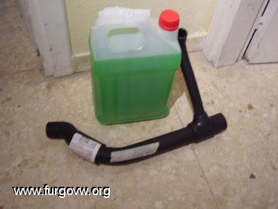

1) conseguir el manguito "una odisea que ya contare" y anticongelante para rellenar lo que se pierda.

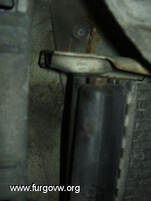

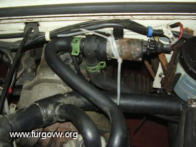

2) se retiran las abrazaderas y se coloca el manguito en este caso va de la salida del radiador a la bomba de agua y a la bomba eléctrica.

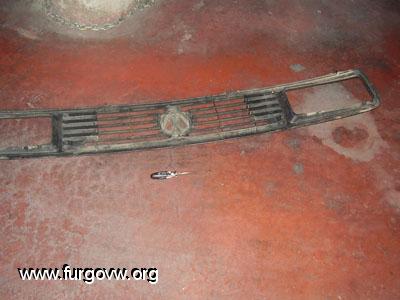

3) se desmonta la parte delantera del radiador o protección, con un destornillador plano.

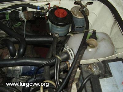

4) se rellena el bote de expansión principal y se deja abierto.
se arranca la furgoneta y se espera a que se ponga a temperatura de funcionamiento, cuando alcanza la temperatura,se conecta la calefacción en modo caliente y al máximo.
Mientras un compañero acelera se afloja el tornillo de purga del radiador, hay que esperar a que salga liquido por el tornillo y no aire.
una vez purgado se rellena el bote de expansión hasta dejarlo a nivel.

Cual fue mi sorpresa que en un taller en Inglaterra me lo consiguieron en tan solo un día eso si me costo 125€ y un viaje a Inglaterra.
por si te sirve la ref. es 068121073H
