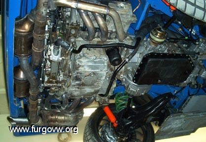

joder y quien es, para buscar sobre la furgo, que es bastante interesante motor y caja Porche 996
Pata negra
eneko
no hombre... era una koña.... me refería a la caja en sí... déjalo jejeje
lo que no le va a ese motor es la furgo que lleva encima.... eh tetreserooosss!!! ya me voy ya me voy que me he metido por error en
