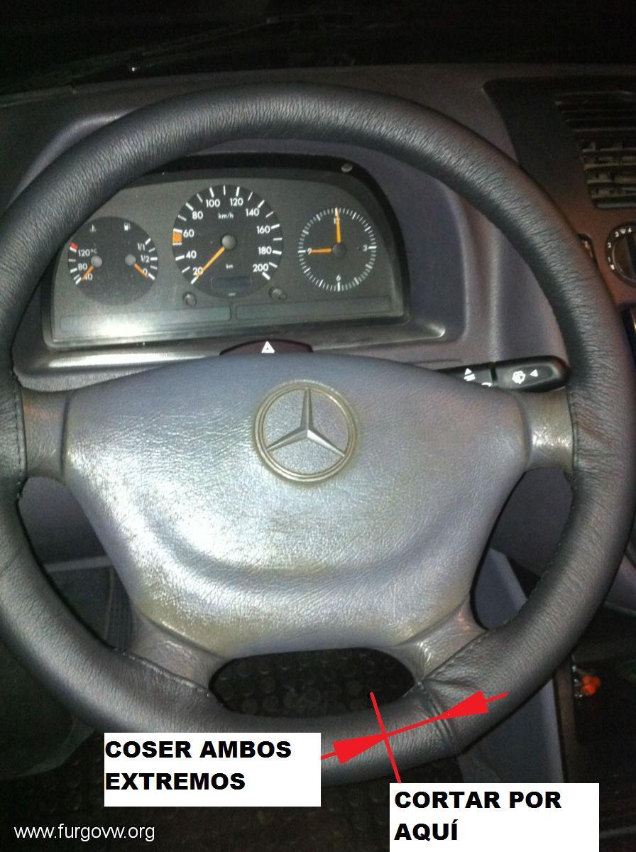

Cita de: ANTERO en Noviembre 14, 2012, 15:43:20 pm
Al final lo del secador no funcionó, seguía sobrando mucha piel jajaja. Por lo que pedí una nueva mas pequeña y así me quedo después de un trabajazo enorme con la aguja (4 horas y media). Pero mereció la pena.
lástima no haber leído antes este mensaje, por que la funda errónea grande que compraste primero, para reducir su diámetro era tan sencillo como descoser la costura de la unión en el círculo y volverla a coser cortando la piel que sobraba. :-\
ANTERO
Hola Alcasa, la verdad es que esa seria una idea buenísima y no caí la verdad que se hubiera quedado mucho mejor. Gracias igualmente. :)
