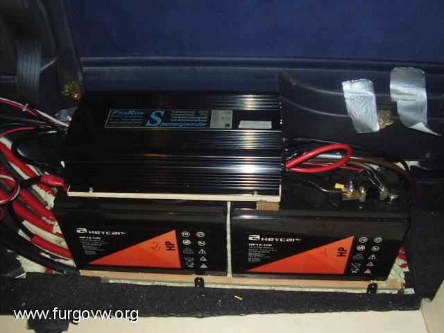

;) Hola shask (dificil el nombrecito eh?) acabo de ver el hilo. Si lo montas de esta forma... yo llevo montado un fraron 800 de onda modificada y funciona como inversor pero si en el enchufe le metes 220 de casa también funciona como cargador (creo que sólo mete 5 ó 10A a la hora pero enchufadito en casa y con paciencia te cargaría la batería y te ahorrarías de montar un cargador. Míratelo porque aunque te salga pelín más caro que otros convertidores creo que es una marca con garantías y además te ahorras la pasta (y el bulto) del cargador. Un saludo  ;D y Km de felicidad  ;D

El "problema" de los fraron de 600w y 3 A que son inversor y cargador es que la función de cargador es muy floja y tienen poco rendimiento. Si es para recargar en vacío, en tu casa mientras pasa la semana, ni tan mal; pero no da suficiente chicha para estar en un camping enchufado y consumiendo a la vez

 ;) Si, el de lsuper me parece magnífico. El mío es el de 800A y no recuerdo si como cargador mete 5 ó 10A aunque también tengo para meterle un cargador automático que mete en función del estado de carga de la batería y que tiene una carga de flotación para cuando la batería está a tope mantenerla así pero sin sobrecargarla ni producir calentamiento.
El caso es que para el montaje que comenta Shask me parece buena idea un combinado (siendo el de lsuper que mete 10A como cargador mejor que mejor) porque dice de cargar con el cargador sólo la batería de ácido a la que habla de acoplarle unicamente el convertidor. Me parece una buena opción por el tema de las pelas y por el del espacio. Ahora, con todo el acopio de información es a Shask al que le toca tomar la decisión que eso es lo que creo que a todos, al menos a mi, nos vuelve   .loco1 .loco2

Yo lo tengo hace un año...y de maravilla..214€ un poco caro?..yo creo que no...si sumas un cargador decente 10ah mas un inversor decente(1200w),sale mas o menos eso...si,con 600/800w es mas que de sobra,pero para 200ah agm que llevo yo,cargadores inferiores a 10ah,te jubilas pa cargar las baterias,eso si las cargas...
De hecho,yo llevo una nevera de 50l a 220v...hace 2-3 meses que la llevo,y chuta putinbolo...hay un hilo abierto al respecto...y lo proximo,microondas de casa...pal invierno,pa la 2ªevolucion de la furgo...
encima,si te enchufas a 220v,hace el cambio automatico de bateria a red 220v...util para enfriar la nevera(acumular frio) antes de salir de casa.. ;D
