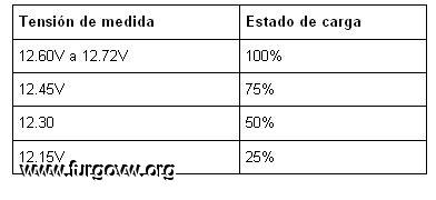

encontre esto por internet en teoria es para las baterias de arranque pero valdra igual para las aux:
La medida de la tensión de la batería en vacío, es decir con el motor parado, puede darnos una indicación bastante precisa de su estado.
Con una tensión entre 12,60V a 12,70V, se puede establecer que la batería se halla bien cargada y podemos suponer que el sistema de carga funciona correctamente :

Es muy difícil saber el estado de carga de una batería solo por el voltaje.
