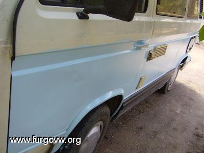

cinta carrocera como la queria pintar en dos tonos fue más laborioso se tapa lo que no quieres pintar  y también lo que no puedas desmontar  con cinta o con papel y manos a la obra con el rodillo y si puede ser siempre nuevo no utilizar uno del día anterior .
en la parte alta solo puse cinta ya que la pintura no sube y se ahorra tiempo si no eres u  patán con el rodillo.
como tenia un emparrado encima se podía utilizar cuerdas mientras se pintaba.
y así como quedaba, pendiente de quitar la cinta carrocera.
después cambie de lado como la pintura puede escurrir ahora con la segunda parte hay más zona que se tiene que tapar.
Las zonas ya pintadas y ventanas.
para un mejor control y ir sin prisa la pinte por zonas lateral izquierdo un día...... etc
y ya pintada empieza el destape, te da una alegria a los ojos.
y el resultado final:
espero que sirva para animar a los foreros a dar un lavado de cara a vuestras furgos.

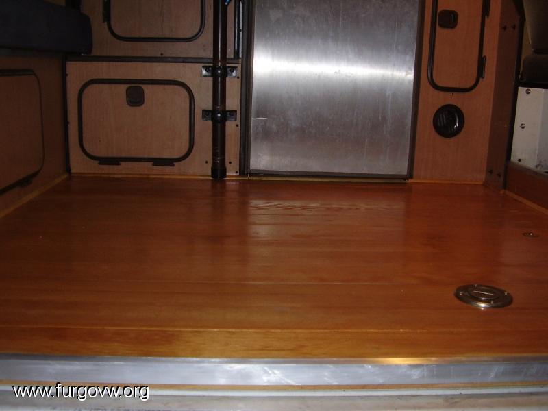

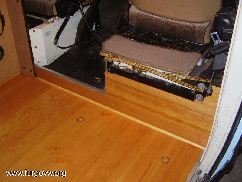

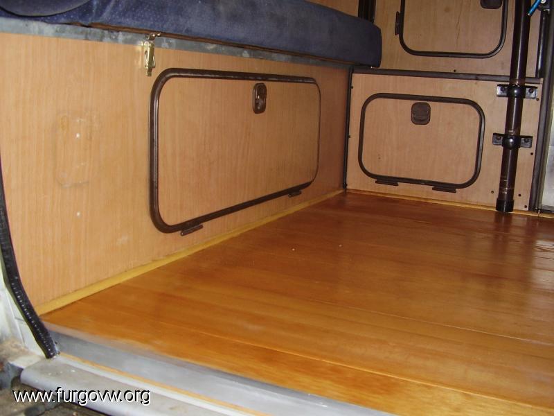

Ya tengo cogido el punto a lo de las fotos ahora dejo dos del interior, son de madera y echas a mano.

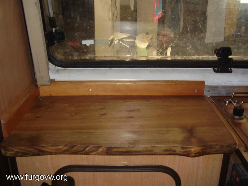

bluevan
Nueva Foto:
