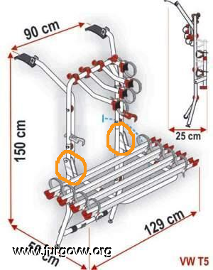

La bisagra que articula la base de los carriles y hace que se pongan horizontales (para cargar las bicis) o verticales (para circular sin bicis), ¿no os roza con la estructura al hacer el recorrido entre una posición y otra? yo he tenido que aflojar un poco los tornillos para que haga bien el juego porque me rozaba (a lo mejor no lo he montado bien¡¡¡¡), y me da cosa no llevarlo bien apretado...
Pongo una fotito para que quede más claro... (es lo rodeado en naranja)
gracias¡

La mía es de Trafic pero ese sistema es idéntico. Si aprietas mucho los tornillos roza más, pero yo creo que es inevitable ese roce

pues lo dejaremos así entonces. gracias¡¡

Ami también me roza un poco, aparte de que he puesto el tornillo alrevés y me queda la tuerca hacia adentro, así es una forma para que cueste un poco más quitarlo.
Yo no se si hay alguna forma de que no te lo quiten, siendo aluminio en 5 min lo cortan y fuera, pero yo le voy a dar un puntito de soldadura a todas las tuercas.
En la parte de abajo, donde sujeta con el porton le voy a poner tornillos de cabeza redonda sin la marca de estrella ni plano y por debajo, donde la tuerca, he pensado hacer unas cazoletas, para que te hagas una idea, como un tapon soldado de cobre de 15mm que pase el tornillo por medio y que la tuerca solo se pueda sacar con una llave de tubo, de esta forma el tornillo no se desnrosca si no tienes el porton abierto.
En la parte de arriba del porton los dejaré que basculen un poco y así se podrá poner y sacar facil, más que nada es que la mia duerme en una zona privada pero al descubierto y nunca se sabe, de momento se sube para el balcon de casa y lo iré poniendo ya que solo tendré que atornillar dos tornillos, los de abajo.
