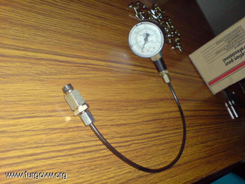

saludos ,yo que tu me fabricaba un reloj de presión casero para comprobar la presión de aceite que te genera la bomba ,antes de hacer nada.en cualquier ferreteria industrial te lo venden y con medio metro de tubo trasparente de neumatica unos racores rapidos
desenroscas el sensor de presion de la culata atras del todo,y alli conectas.el paso de rosca del sensor creo que es 1/8 gas. vete con el sensor a la ferreteria y comprovais alli que coinciden.
ya diras.

Muy bueno esto camperdax, yo tambien tengo hecho uno y es fácil usarlo.Aprovecho para saludarte
Puedes medir en la culata como te dice camperdax y en la base del filtro de aceite, te dará mas presión en este último. Al raletí y en frío se te puede subir a 4-5 kg, luego en caliente te baja a 1-1,5.Eso estando bien la bomba( estos datos son de memoria y aproximados)
El conjunto del reloj te puede salir como unos 10 eu a lo sumo, cantidad despreciable si te ahorra desmontar cosas para ir dando palos de ciego

después de mirar los sensores de presión.. el de la culata estaba roto... de todos modos instalamos un reloj de presión de aceite como me había recomendado camperdax... y me da buena presión.. así que se descarta la bomba de aceite o cosas peores...
lo de subir el ralentí... no se... yo primero descartaría los sensores de presión, y desde luego el reloj de presión es básico para quedarte tranquilo..
