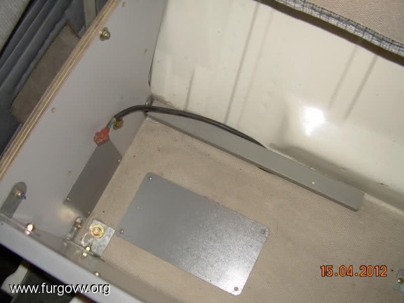

Me respondo yo, aqui está el cargador .loco2 .loco2
Como se ve, está sólo un cable. Intuyo que es al que hay que conectar el cargador de baterías, pero... luego qeu tengo qeu cablear hasta la batería o hasta el enchufe??
Gracias....

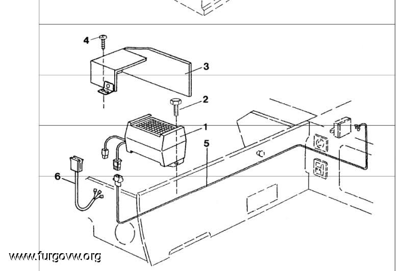

Vista la imagen en el ETKA
Me podéis indicar qué cable es el qeu tengo?? el cargador ya lo descarto .palmas
Creo que no tengo los dos cableados, qeu eso ya sería la caña...
El cable 5, corregirme si me equivoco, es el qeu va al enchufe 220V exterior y, el 6 será el qeu va a cargar la/s baterías, pero será más largo que lo qeu aparece ahi...
Por cierto, qeu el cable que hay debajo del asiento, el qeu tengo, son 3 cables, dos enganchados a la clema y otro que parece por los colores, cable de tierra y que está cortado...
