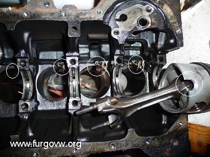

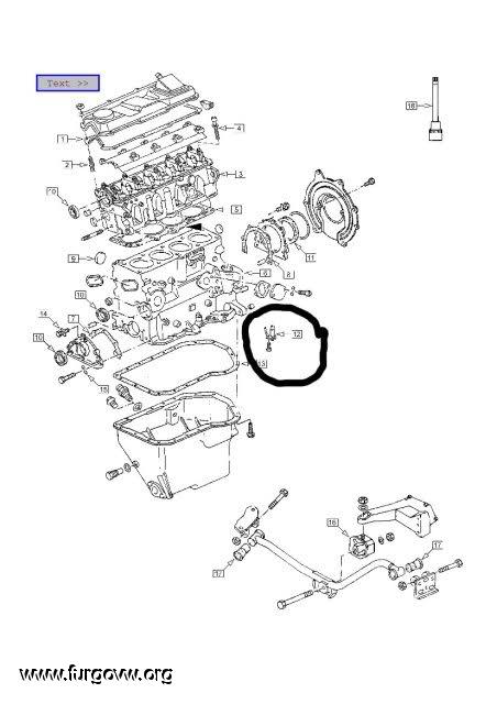

haizkolari
ya sé que son practicamnete iguales pero esos detallitos  :roll:....si yo tambien quería ponerle turbo a la mía que es una 1.7d lo que a ti tambien te falta es un inyector de aceite que lleva alojado en la parte baja del bloque que escupe aceite para arriba que refrigera y engrasa toda la parte de abajo con mas eficacia que el barboteo, si se lo puedes poner...mucho mejor... la mia lo lleva aun sin ser turbo por lo que es el mejor motor para hacer el injerto  ;D mantennos informado del proyecto
Oscardon
Totalmente con Haizcolari. Los dos bloques NO son iguales. El 1.6D NO lleva esos engrasadores, el 1.6TD y 1.7D si los llevan, y el engrase suplementario que proporcionan es el que salva al motor de las sobrepresiones que provoca el turbo. El invento de 1.6D & Turbo es arriesgado, luego no nos quejemos de que las t3 son poco fiables...

volquete
Efectivamente como lo dice Haizkolari y lo confirma Oscardon los motores CS  no traen esos inyectores de aceite y los pistones tambien son diferentes por el corte que tienen, pongo una foto del motor donante ;D
Para mi buena suerte el motor de mi T3 tiene codigo CR que normalmente es Turbo Diesel por eso que la base del carter (que no cambie) traia el hueco extra para el retorno de aceite del turbo  ;D
