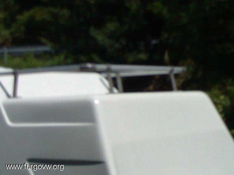

Bueno esta es mi furgo antes de que me rompieran la ventana

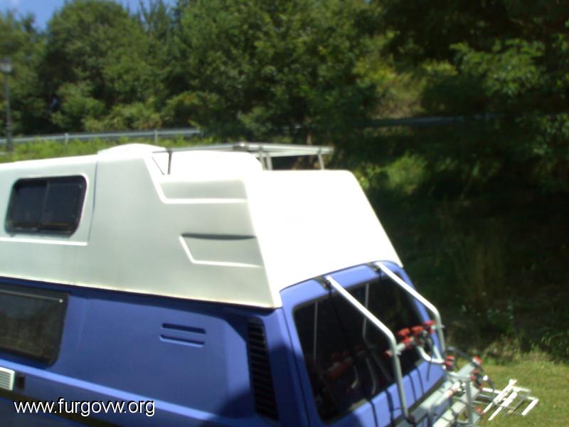

Y esta es mi furgo con la ventana rota
Como no encontraba recambio para la ventana hice un apaño con un metacrilato cortado con el hueco de la ventana que no quedaba mal...
