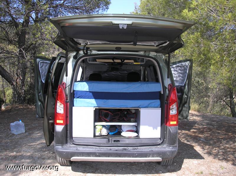

La frago por fuera.

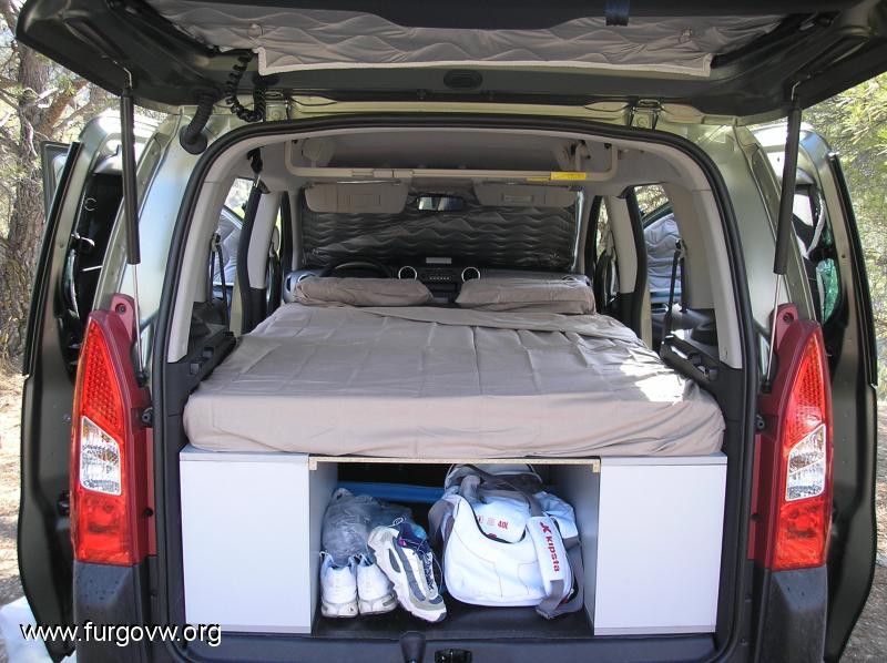

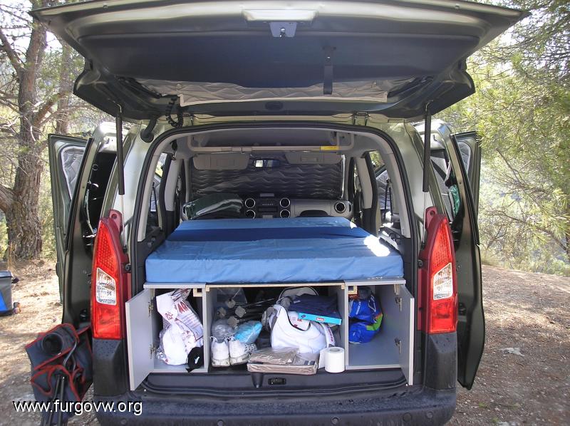

con todo recogido, figaros en la baca interior que util me ha sido para los tableros de la cama
con la cama ya estirada, (1´80 x 1´19)

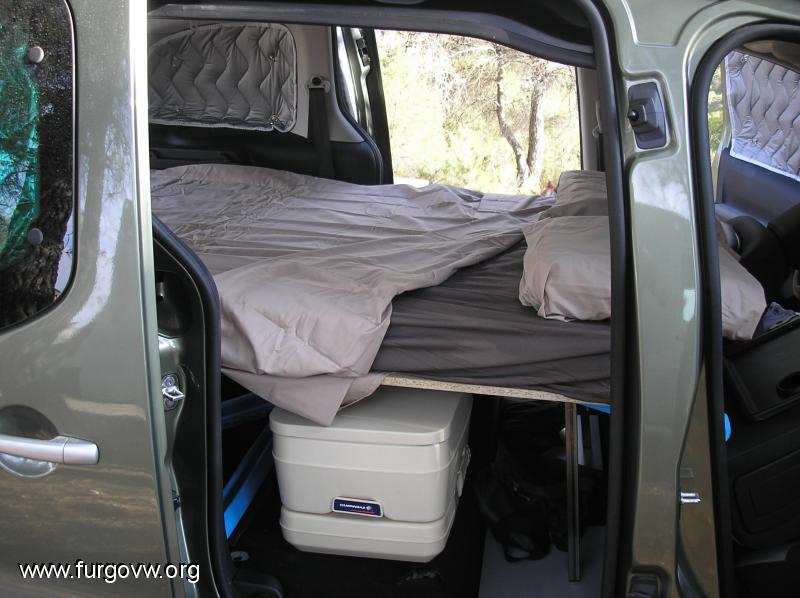

y ya con las sabanas puestas, jejeje, y dormimos bien la parienta y yo.
un lateral, con el potty que no usamos, jejeje

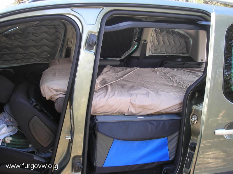

el otro lateral, con el arcon nevera plegable, una maravilla por cierto.

tu colchón es casi el doble de grueso que el mío!
puedes ver por la luna trasera cuando los llevas recogidos?

los colchones son de 10 cm de grosor y de 30 kg de densidad, la verdad es q el primer dia un poco duros, pero luego muy bien, mejor q en casa si te descuidas. y se ve perfectamente por la ventanilla trasera, porque no los tengo encima de la bandeja, sino encima de los cajones que son mas bajos (no llevo bandeja cuando vamos por ahi).
La ducha.. no hay espacio para ella, es una partner, pero hay unas duchas en las playas de lo mas agradecidas, aun asi llevamos una garrafa de 15 litros q nos puede sacar de algun apuro.
