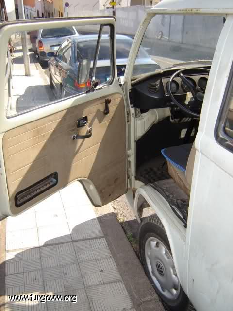

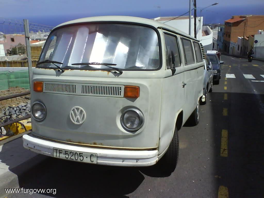

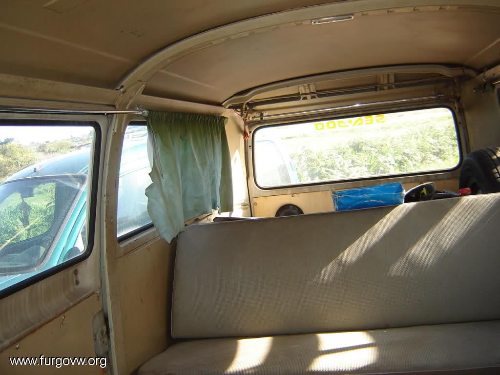

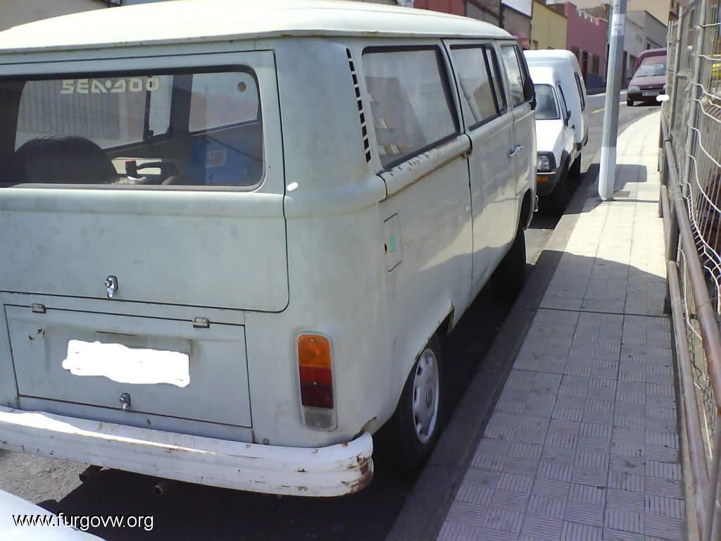

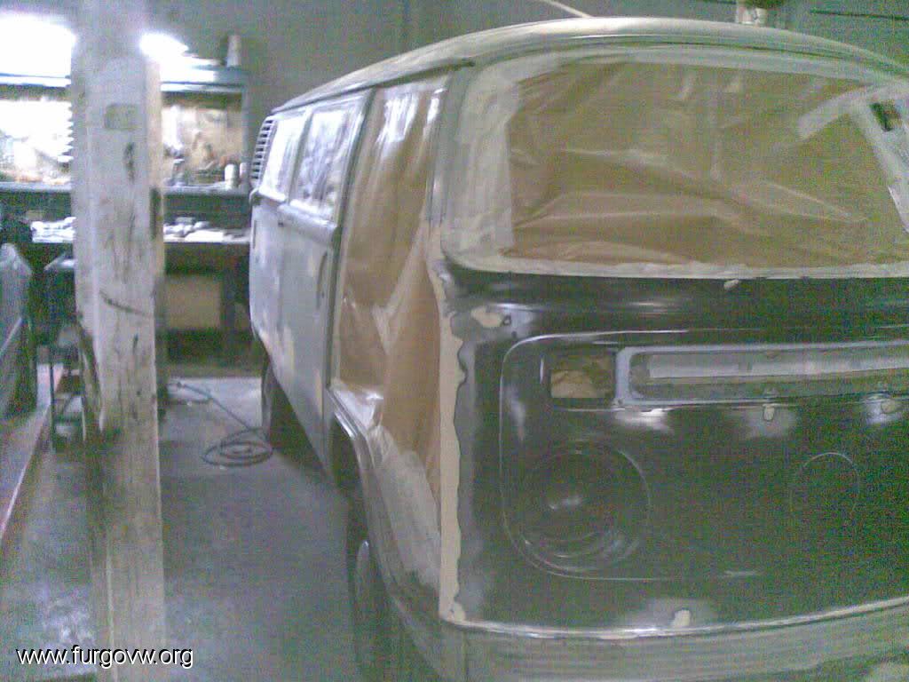

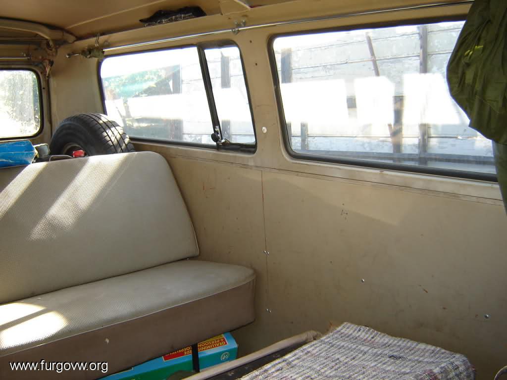

bueno haber ke os parece la restauracion de milagros,vw t2  .fotografo

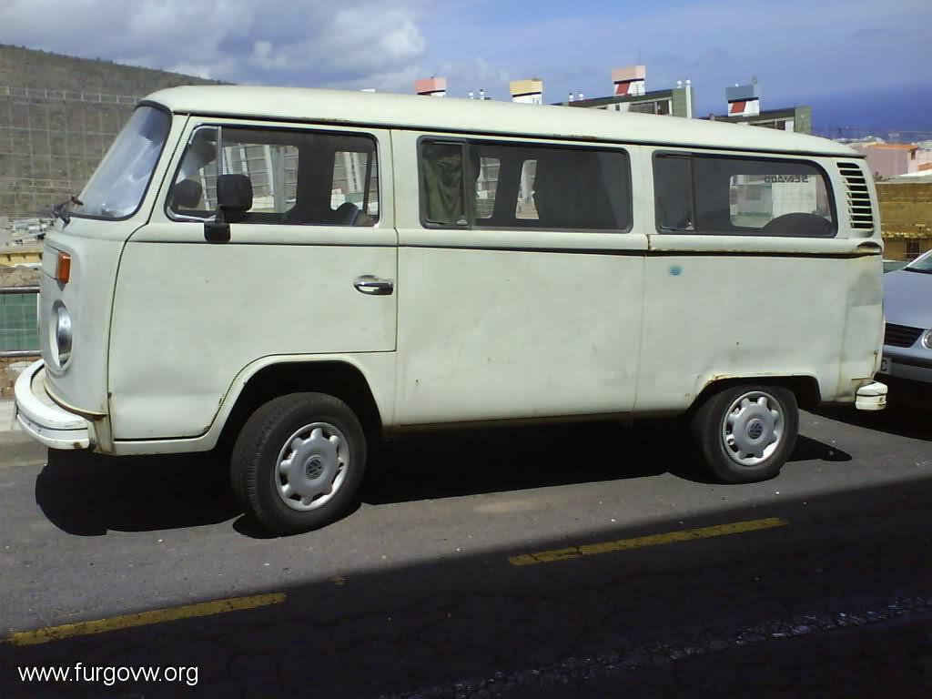

primero unas fotos de cuando enpezo todo ,interior esterior,y en general
bueno esas fotos son antes de comprarla y una vez en casa durante algun mes se decidio reparar un poco las zonas oxidadas ,ke empezo con un poco y duro unos 6 meses en el taller ,no todo el tiempo se tiro restaurandose ,solo los ultimos meses fue donde seledio especial mente caña .

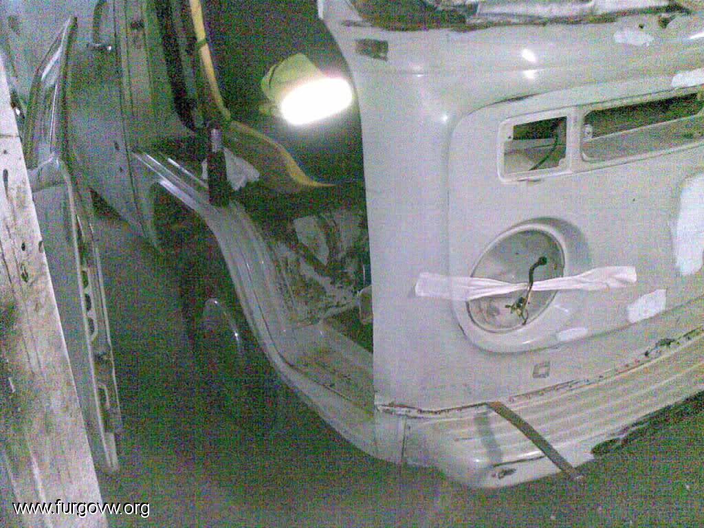

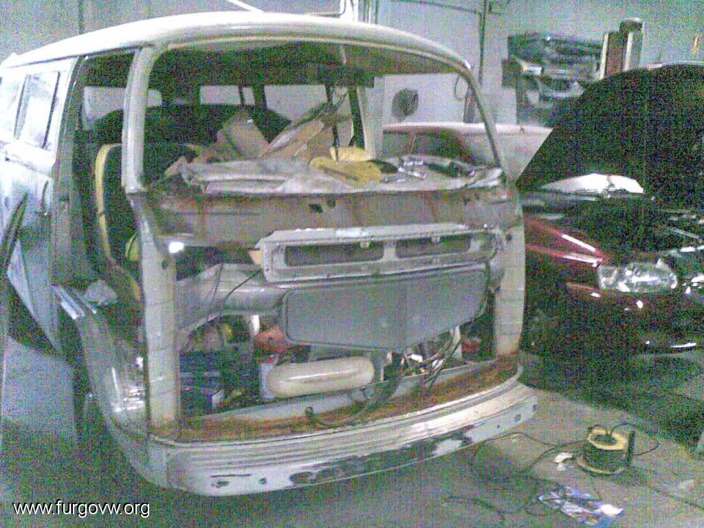

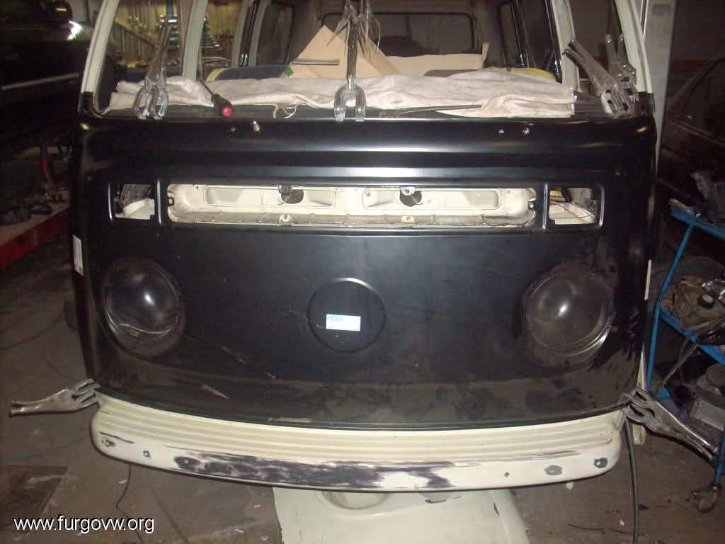

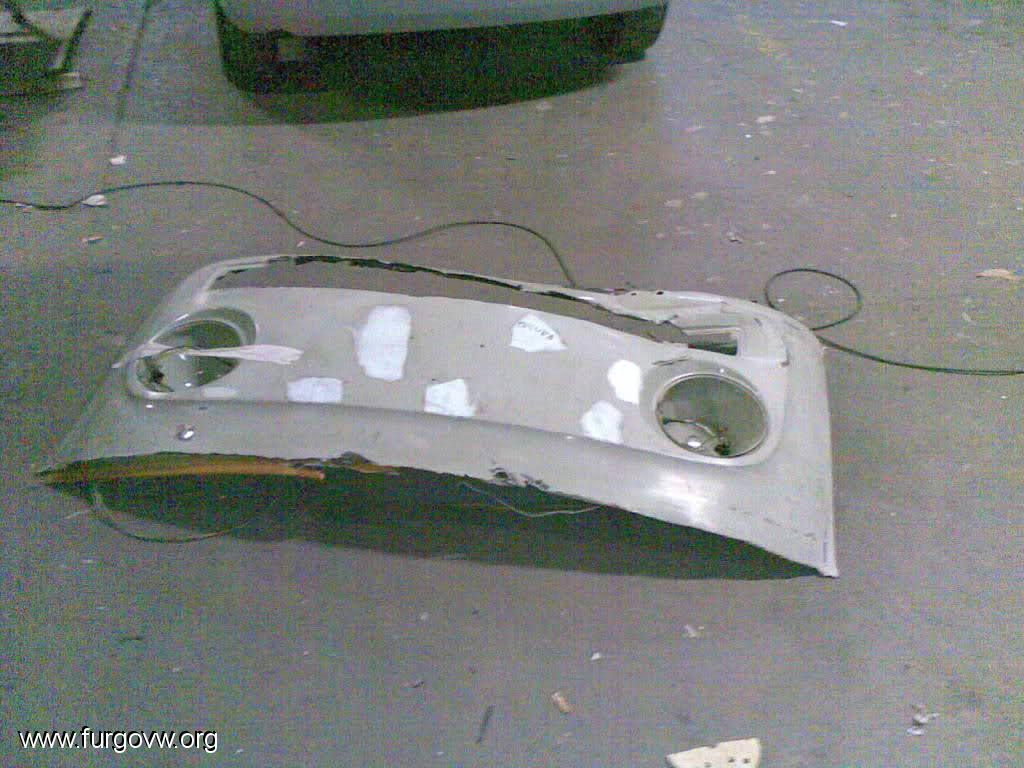

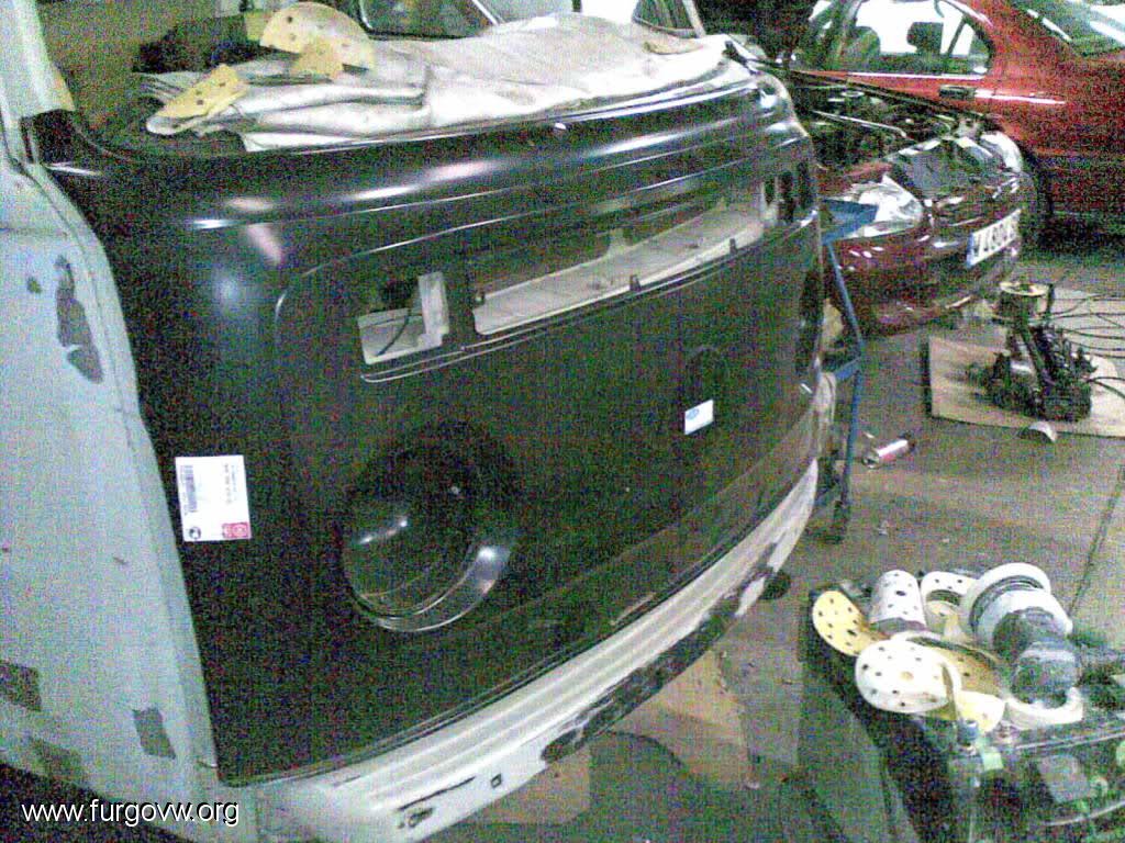

primero se ebaluo las cosas ke hacian falta y compraslas ,frente t2 y rotulas y juntas demotor ,lo mas urgente es lo ke se compro una vez el frente comprobar ke valia y a cortar .

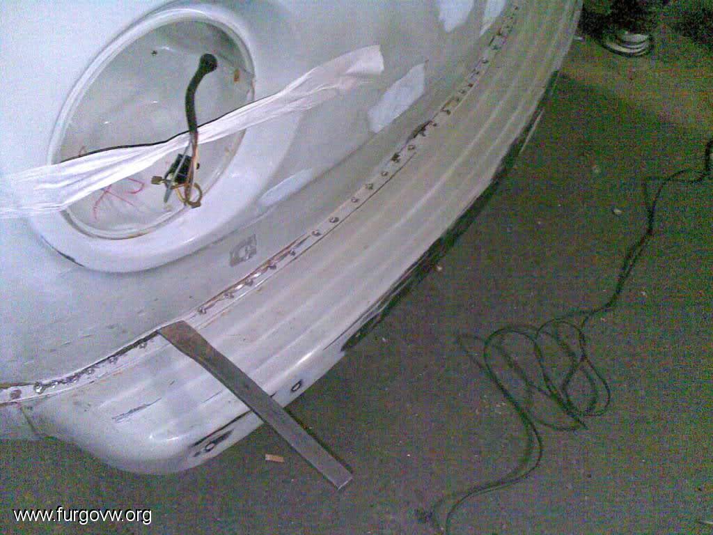

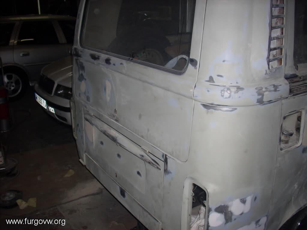

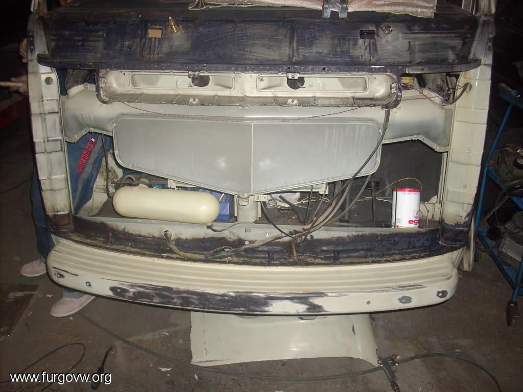

una vez kitado los 180 pintos de soldadura ke sujetan el frente casi toda la tarde kitando puntos y cortando el frente asi keda ,no acto para cardiacos
ya el frente una vez cortado a limpiar y protejer un poco el oxido superficial para no volver alo mismo

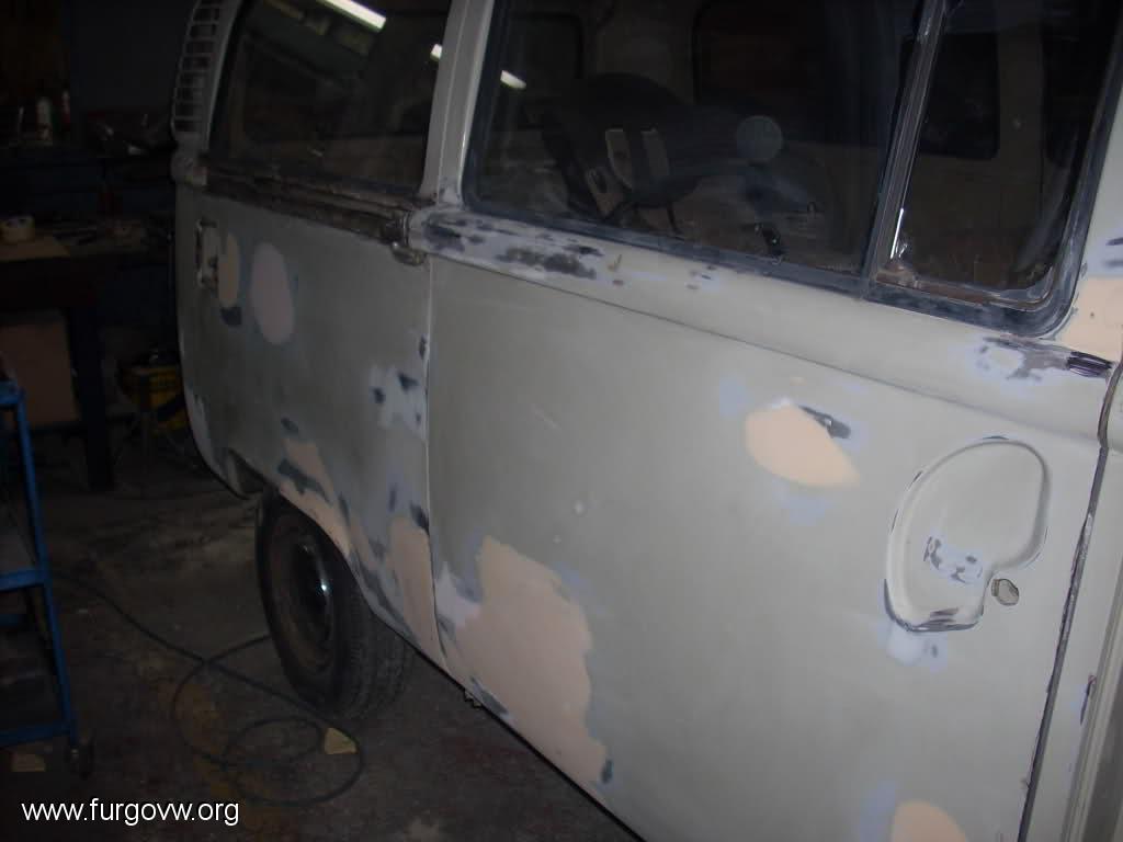

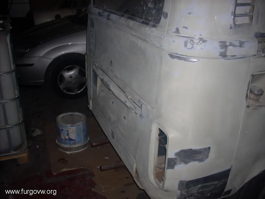

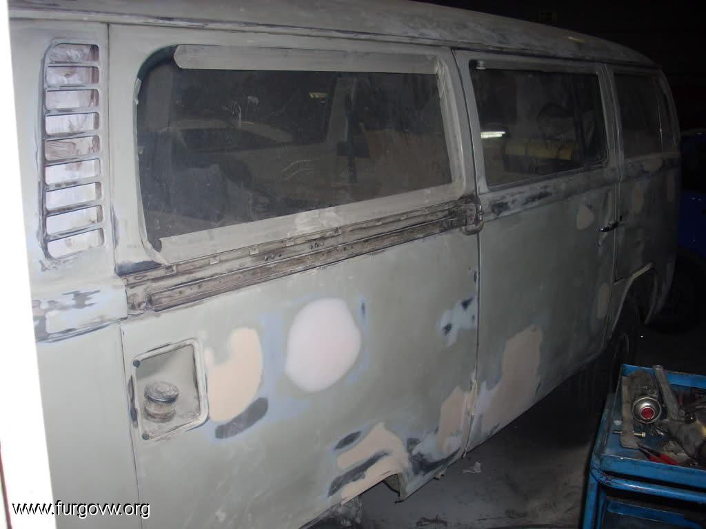

lijar y protejer zonas oxidadas y sacar golpes y esplastecer ,alomejor no ay fotos detodo porke como lo hacia yo abeces no me daban ganas ni de hacer fotos

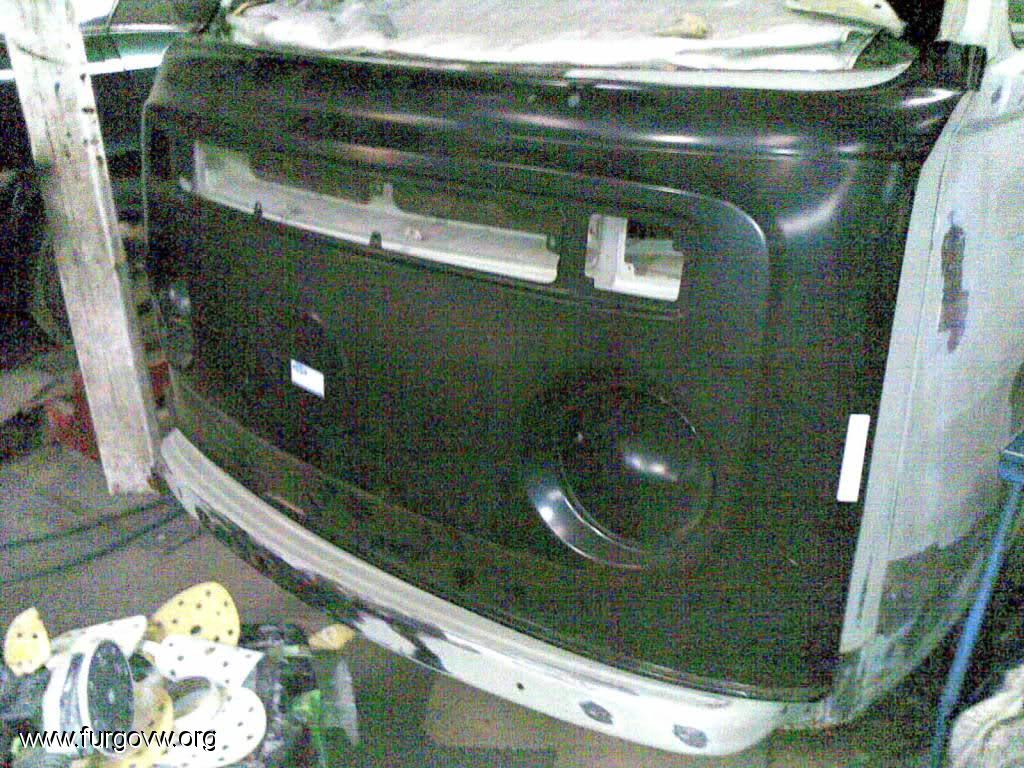

,el frente colocado y soldado

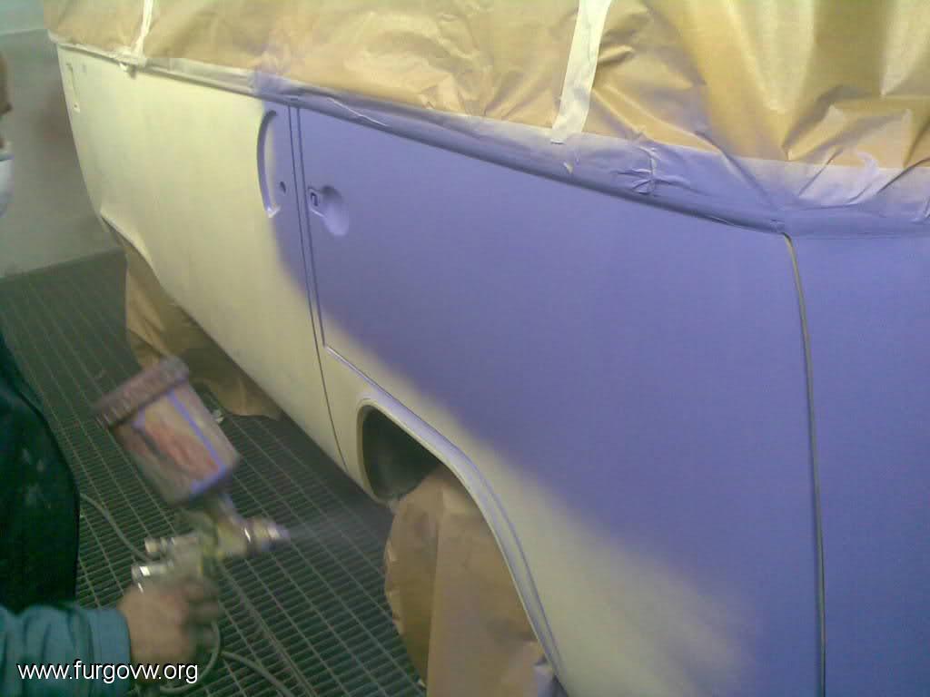

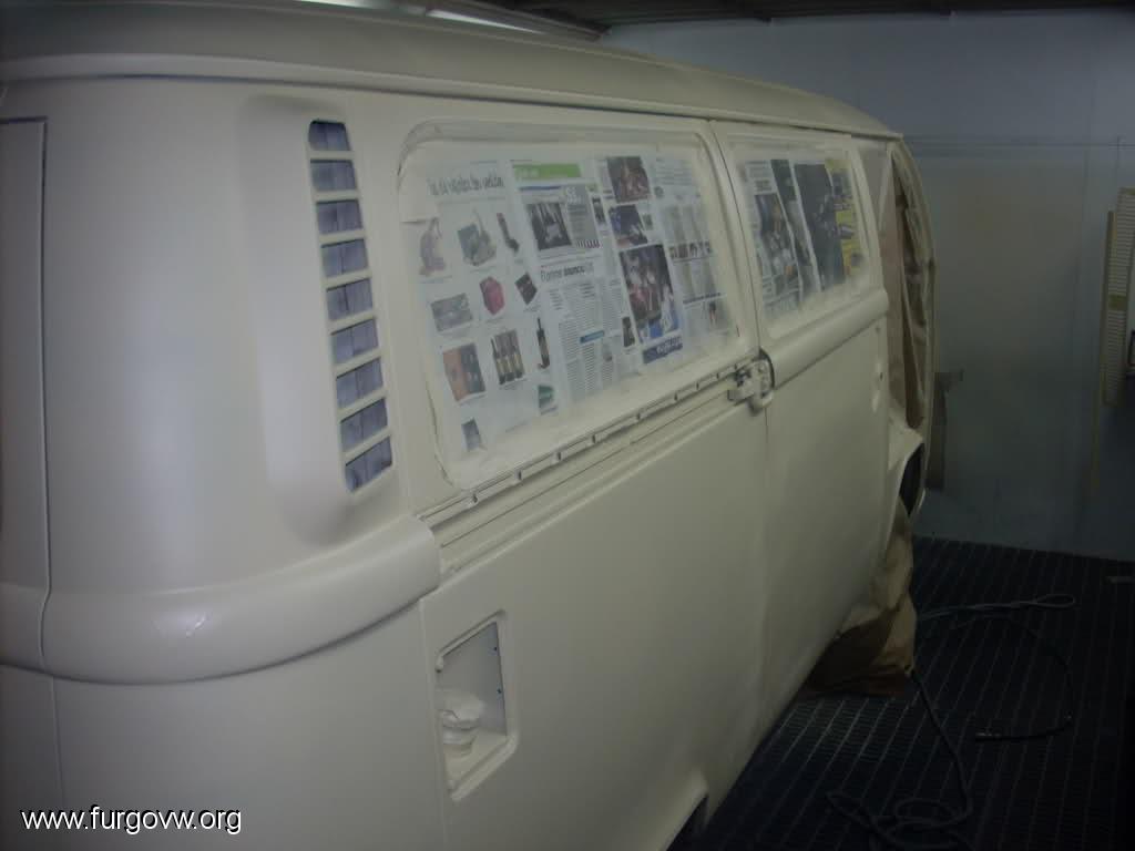

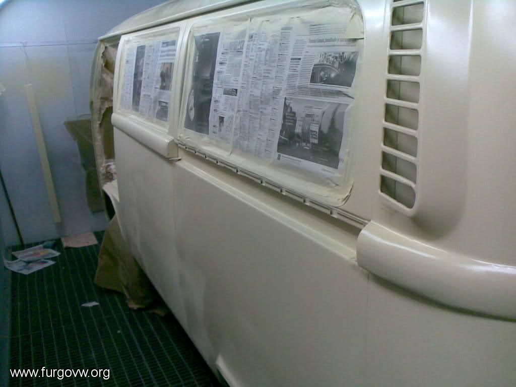

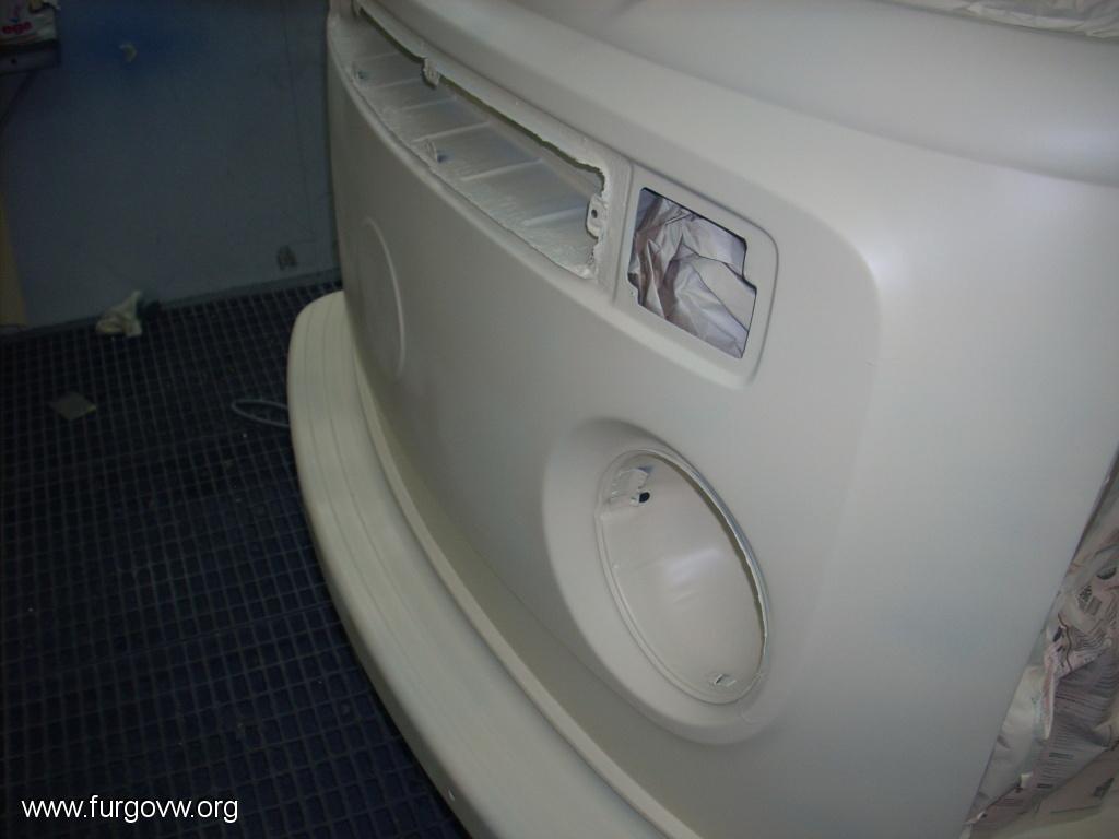

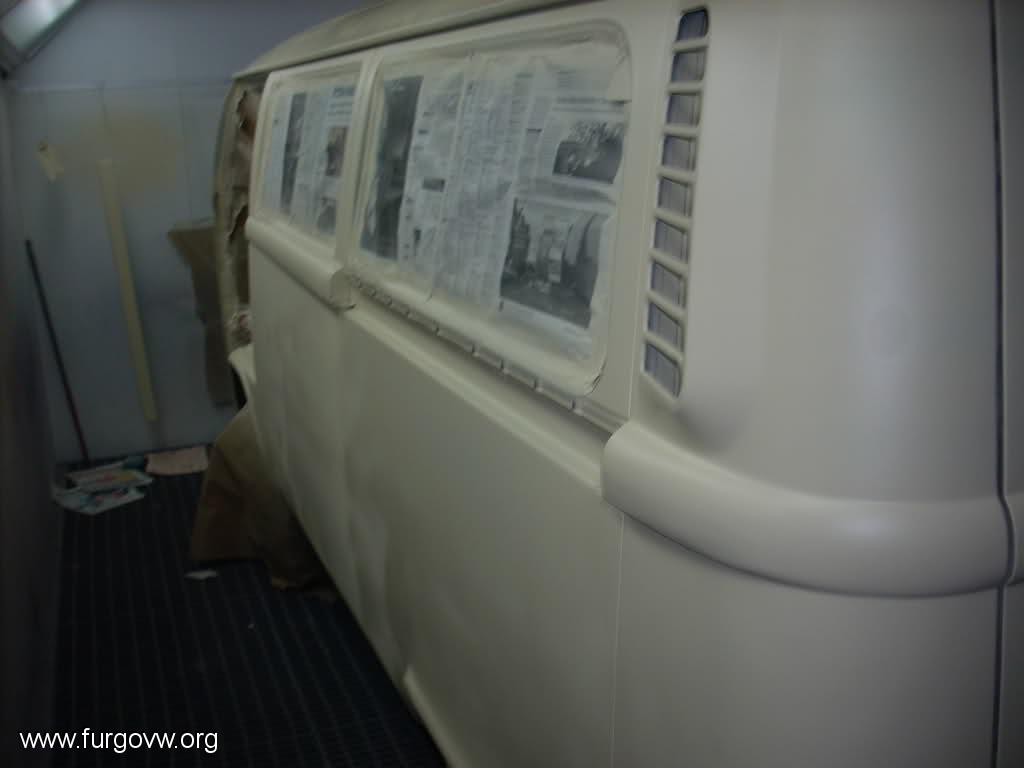

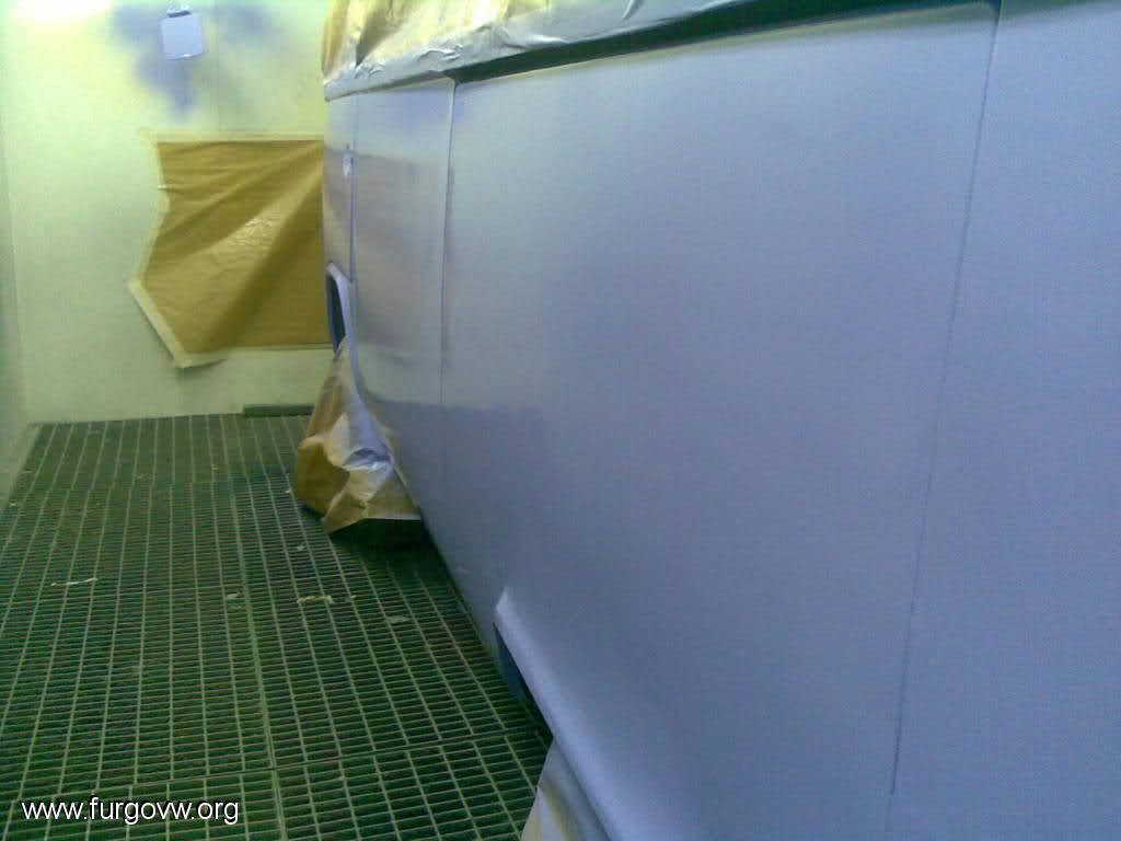

un poco de inprimacion se cubrio por entera la furgo

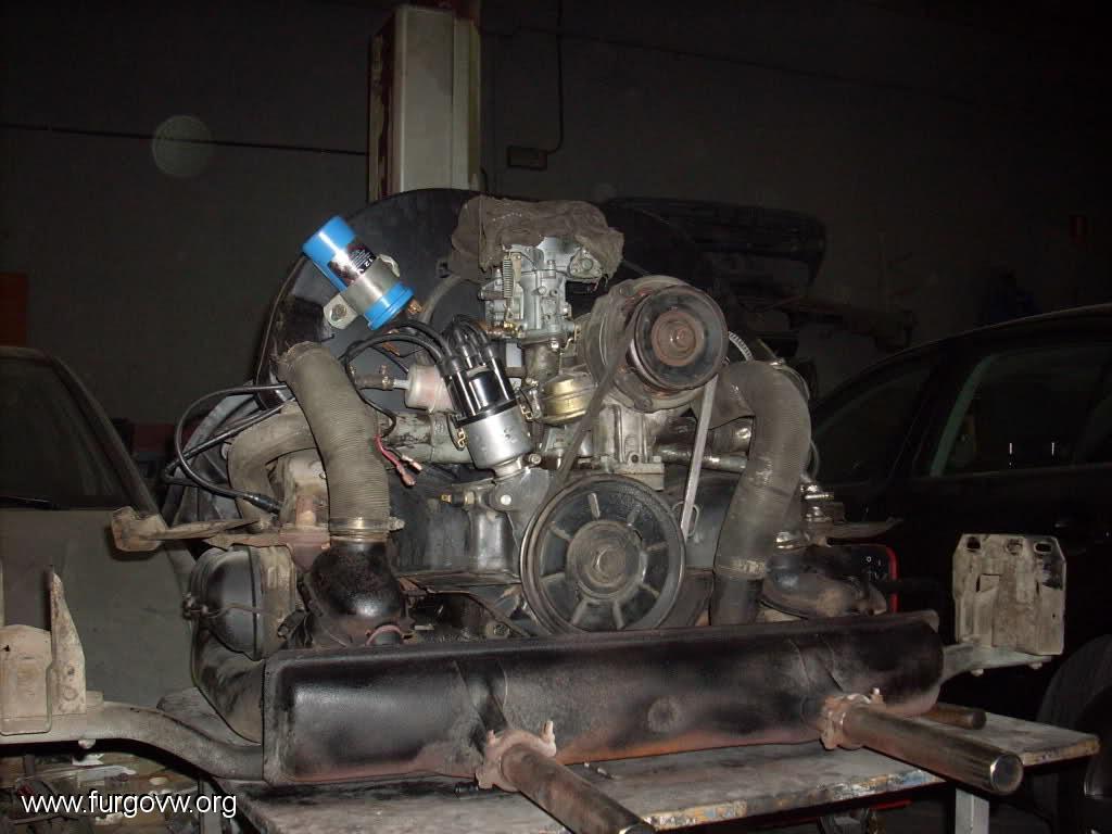

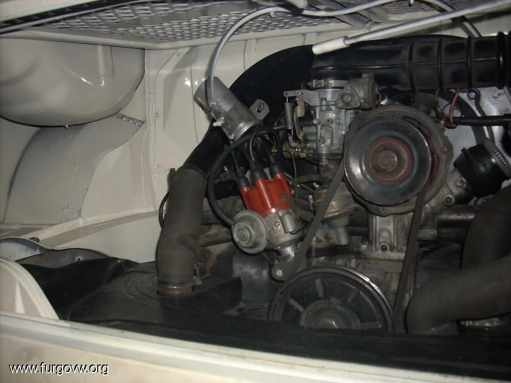

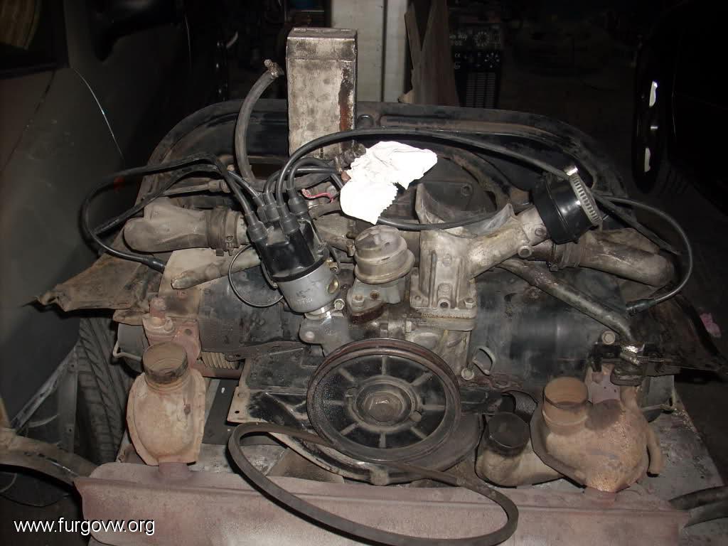

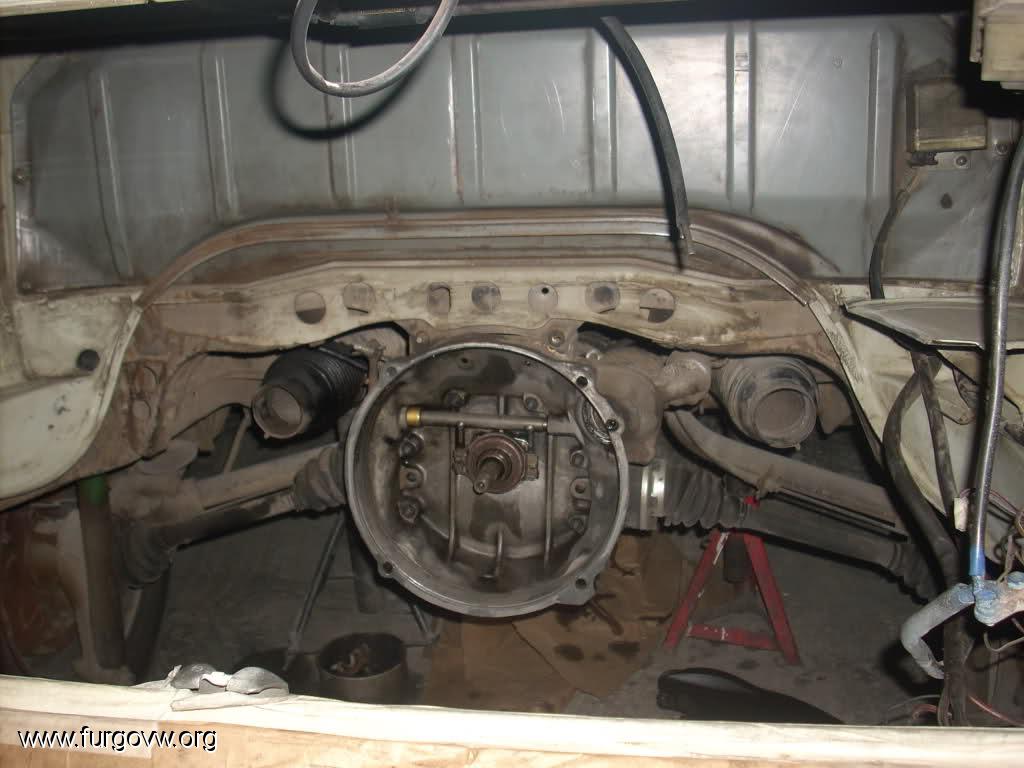

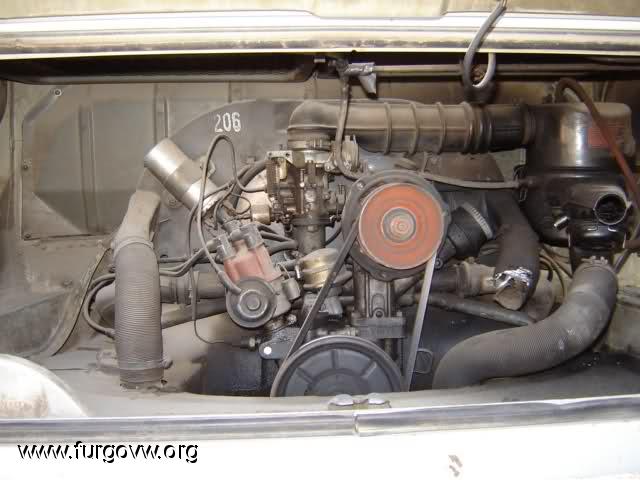

antes de pintar sacar el motor para reparar alguna perdida de aceite ,reten cigueñal,radiador,etc un poco de pintura satinada
sek se podria haber pintado mejor el motor pero bueno como no durara mucho puesto lo volvere hacer bien otra vez desde el principio

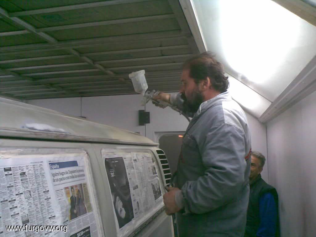

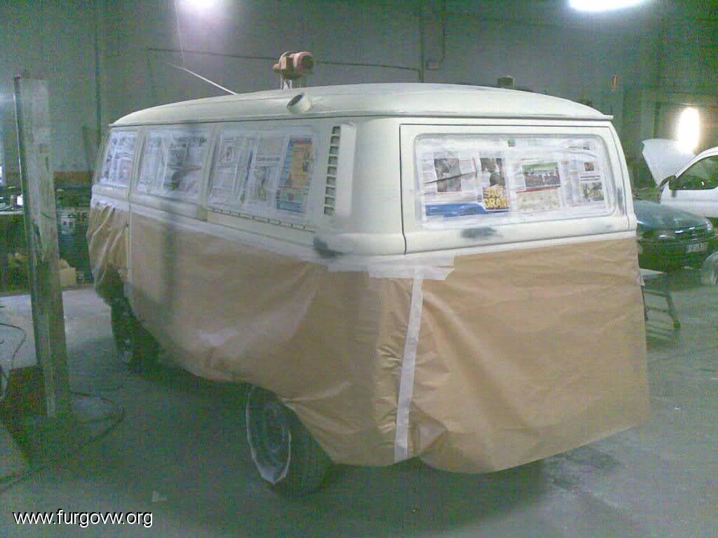

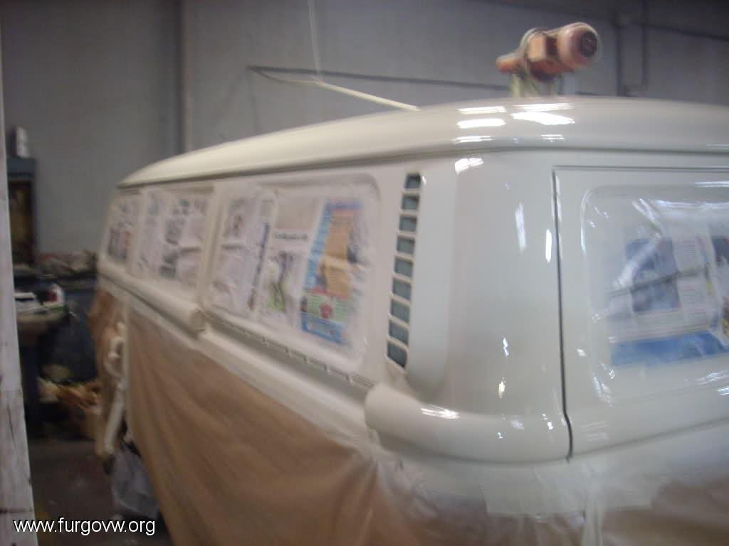

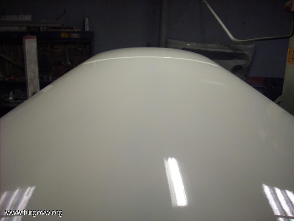

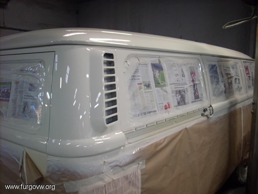

a preparar el techo para pintarlo de blanco

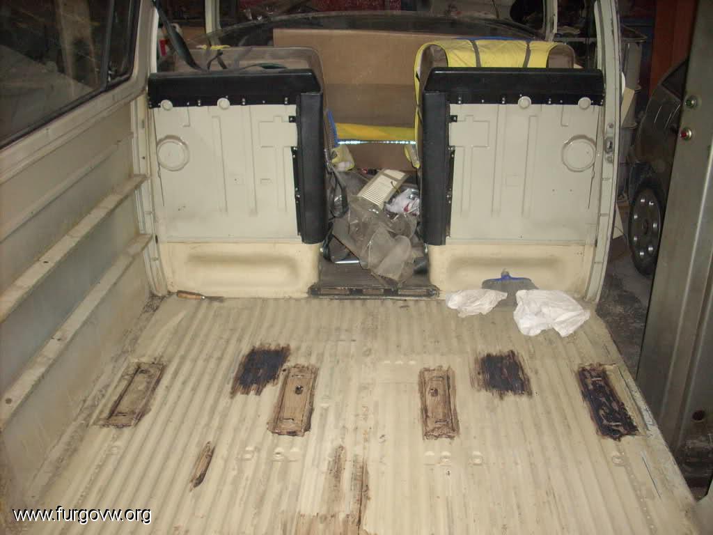

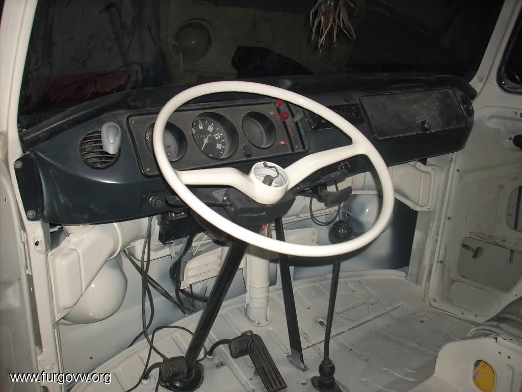

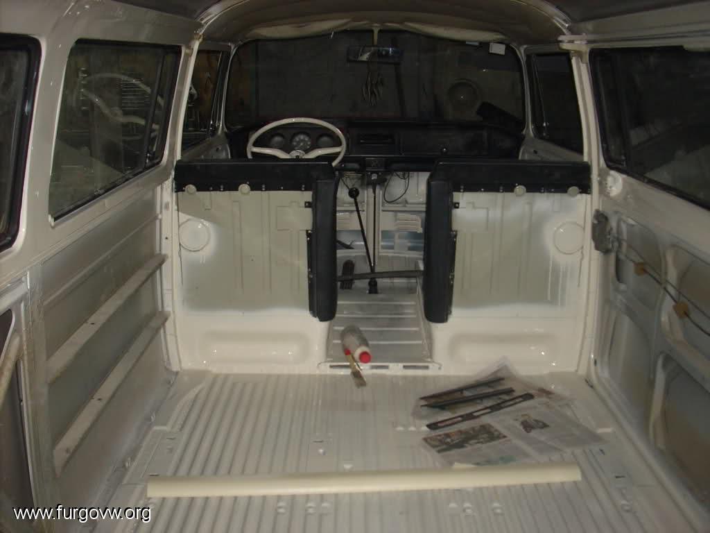

tambien se preparo el interior de la furgo con un poco de antioxido para protejer

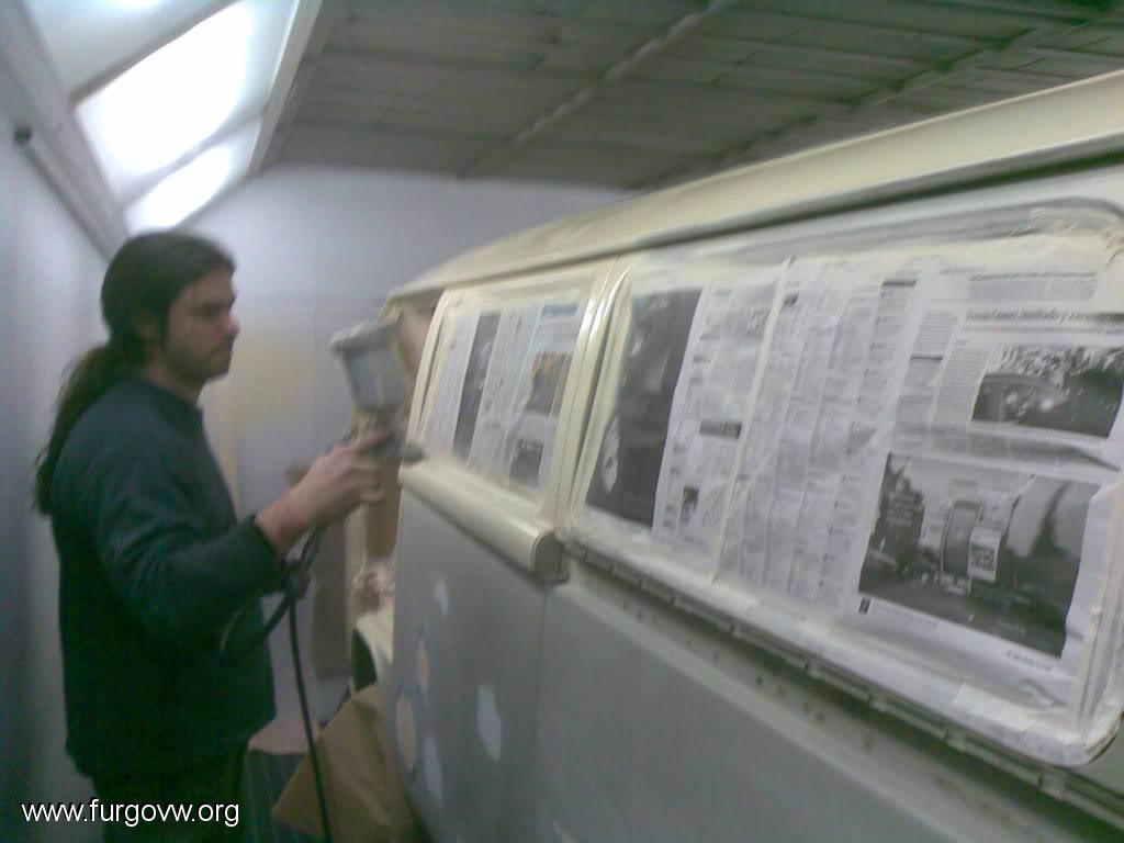

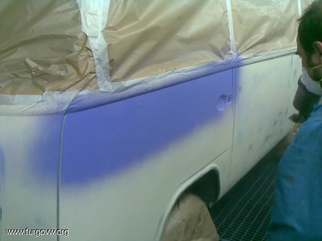

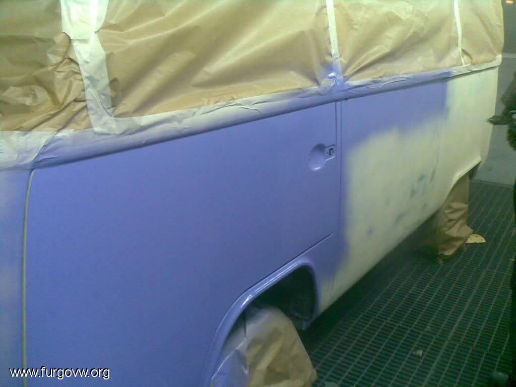

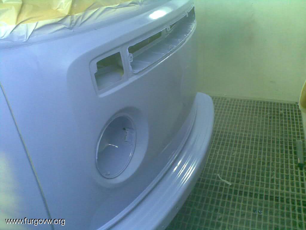

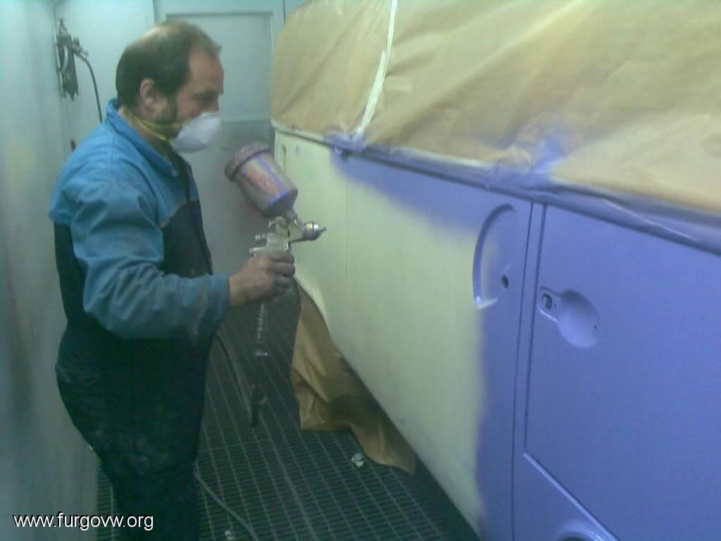

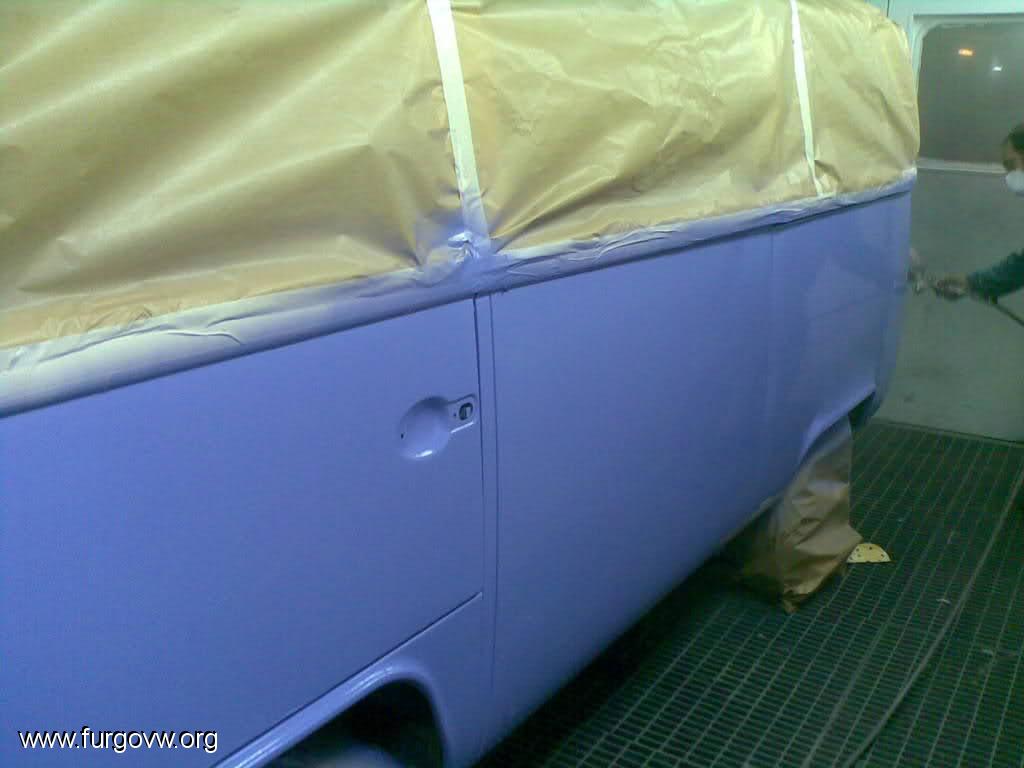

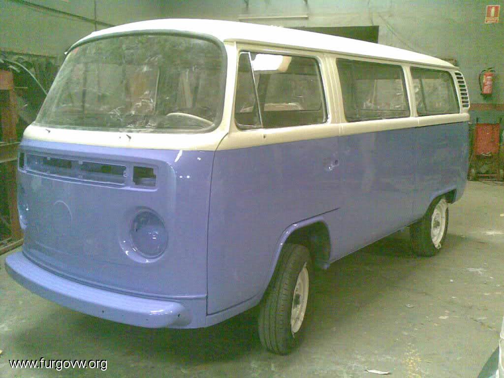

esto coje color ,ahor toka al  color de abajo

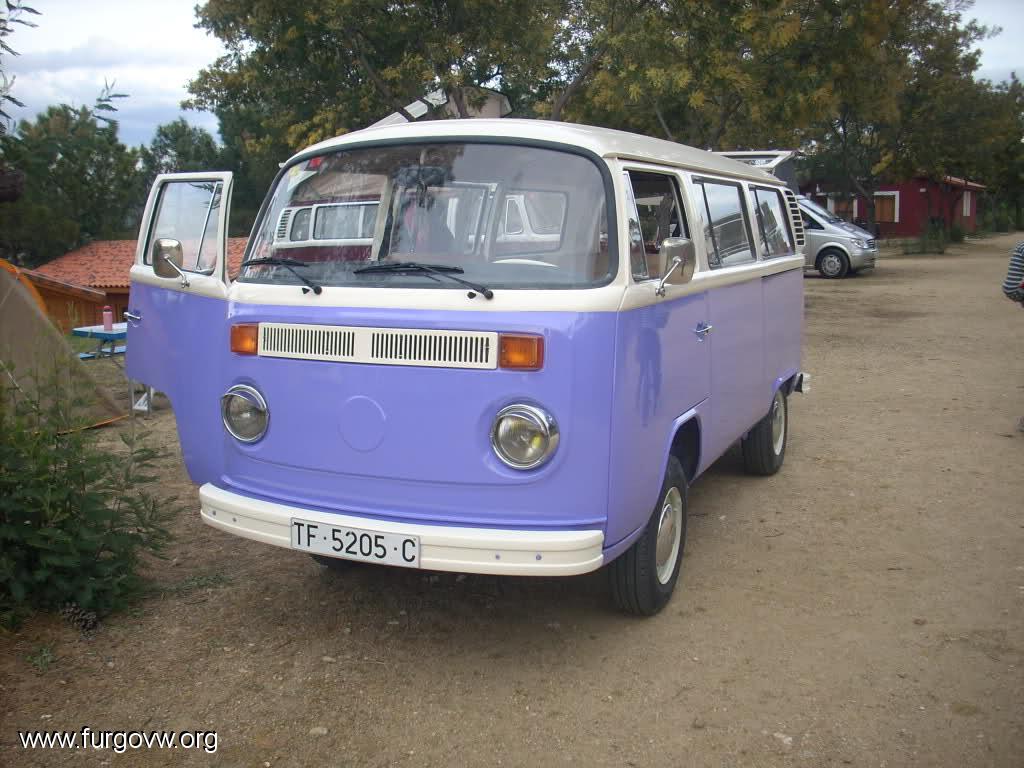

una vez kitados los papeles y montado todo me kede  .baba , claro es mi furgo ves todo el trabajo echo cuando la sacas del taller y la disfrutas ,cuando la sacas todo el mundo  .baba , mayores pekeños,payos,gitanos,policias se kedan asonbrados y eso te satisface todo el trabajo echo no tien precio,esto se izo por mis amigos por eso doy las gracias ,javi makenico,pedro chapista,pepe y j carlos amigos de verdad sin ellos no se podria haber echo todo el gran trabajo ,sin animo d elucro por su parte d ecualkiera de ellos,gracias.
aki alos pokos dias en la kdd t2 recien terminada aun kedaban papeles puestos en algun recobeco
