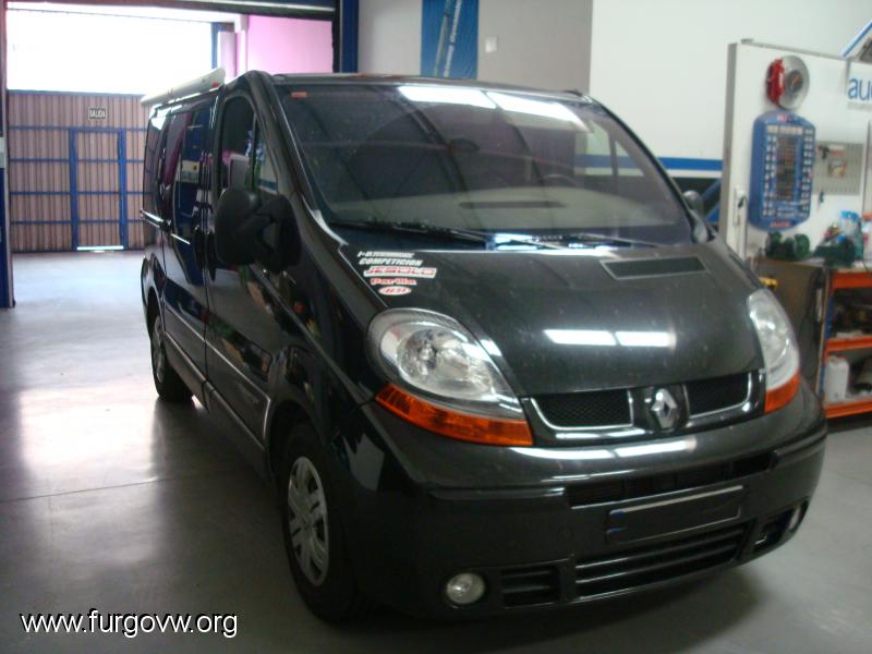

por fin os presento mi furgo , una renault trafic passenger 140cv + repro .
aqui la tenéis

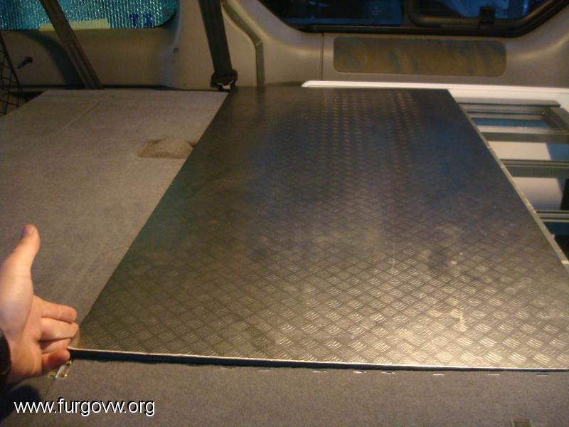

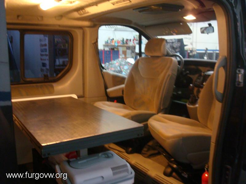

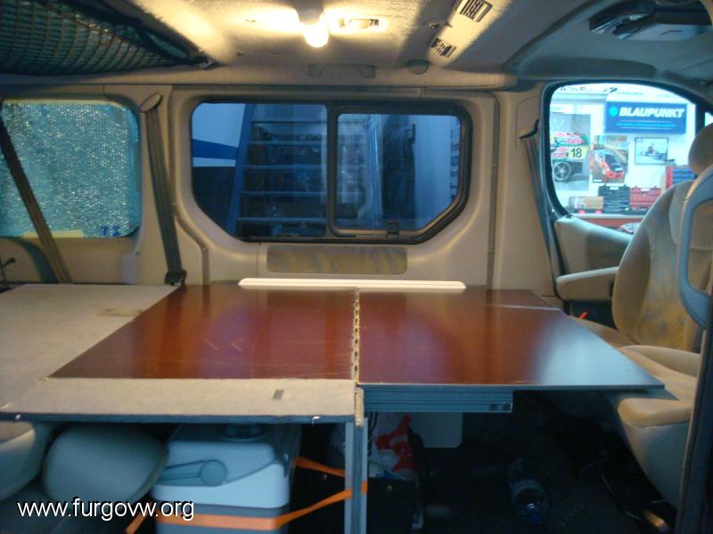

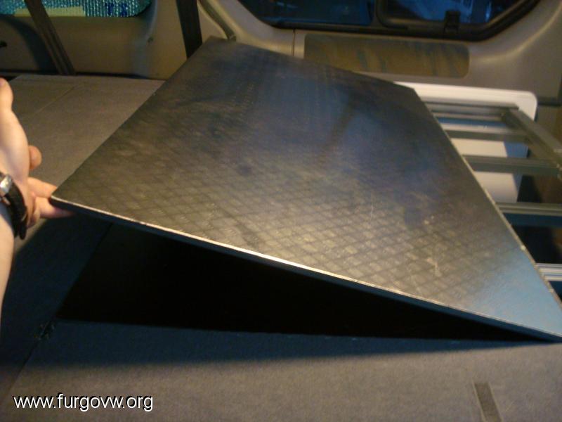

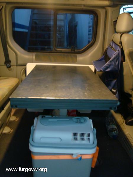

primero quería hacer algo que podria quitar y poner con facilidad sin modificar nada de lafurgo .
hice una mesa tipo libro que ba sujeta a los anclajes originales de los asientos .
con unas bases giratorias que coloque a los asientos de adelante y los asientos traseros se puede comer 5 tranquilamente.

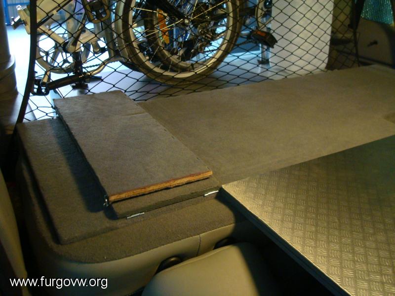

luego reforcé la trasera del asiento de atrás y le agarre una tabla tapizada del color de la tapicería.

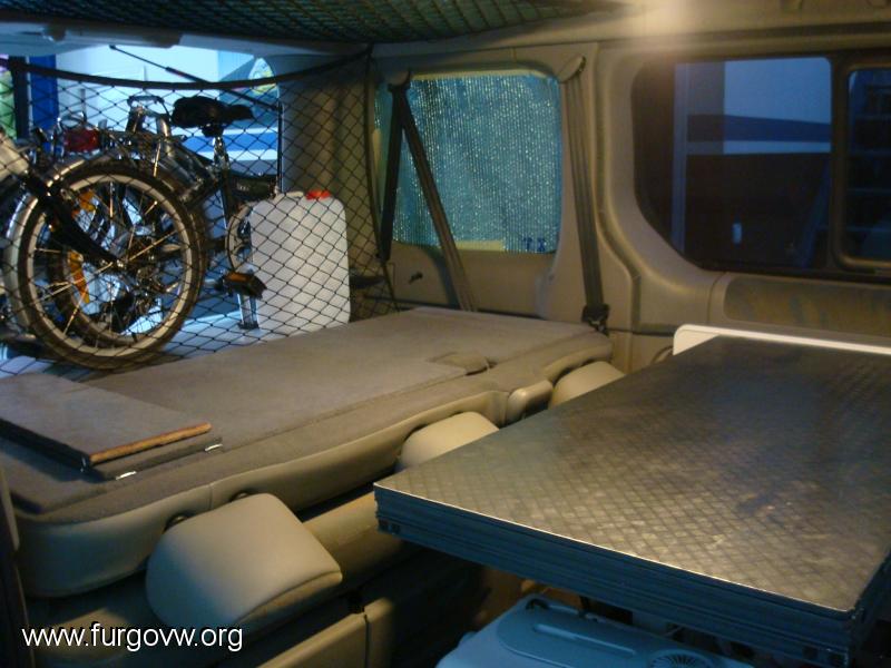

al inclinar los asientos deslizo la tapa de la mesa hacia ellos .
encaja perfectamente en el asiento de atrás .

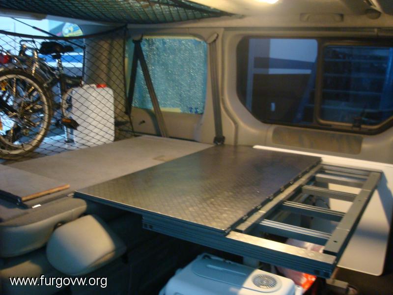

luego despliego la tapa de la mesa tipo libro hacia los asientos de delante.

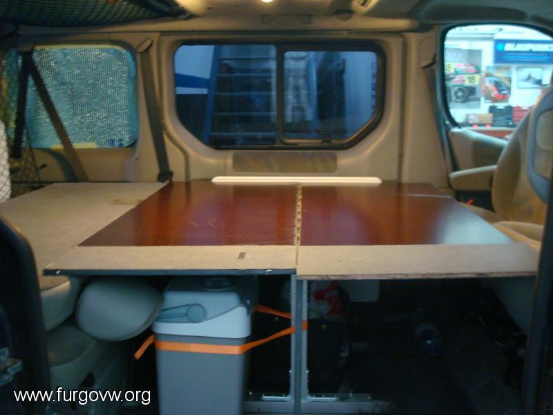

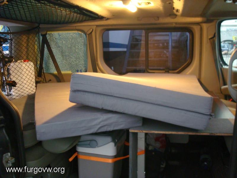

ya tenemos una base para la cama de 1,95 x1,30 luego despliego el trozo que falta que va sujeto a la tabla del asiento trasero .

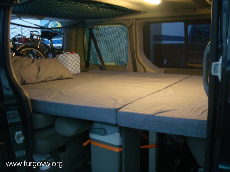

wala ahora tenemos una cama de 1,95 x1,45.

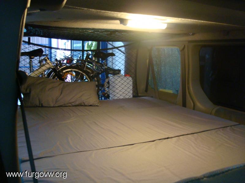

colocamos los colchones .
todo esto se monta y desmonta en 5 minutos .lo cómodo de todo es, que puedo tener 7 plazas o 5 + cama sin modificar nada de la furgo .

Muy buena idea la cama que montas con la mesa.
¿Que la tienes reprogramada? ¿Los giratorios de los asientos delanteros que los pusiste con los airbags laterales?
rasputin104
ok la tengo reprogramada desde que la compre y es una bomba , ahora dara sobre 160 a 170 cv.
no corre mas pero tiene un par que flipas y ademas problemas 0.
las bases estan montadas en los asientos con airbag , el cable lo pase por el hueco del rodamiento y sin problema.

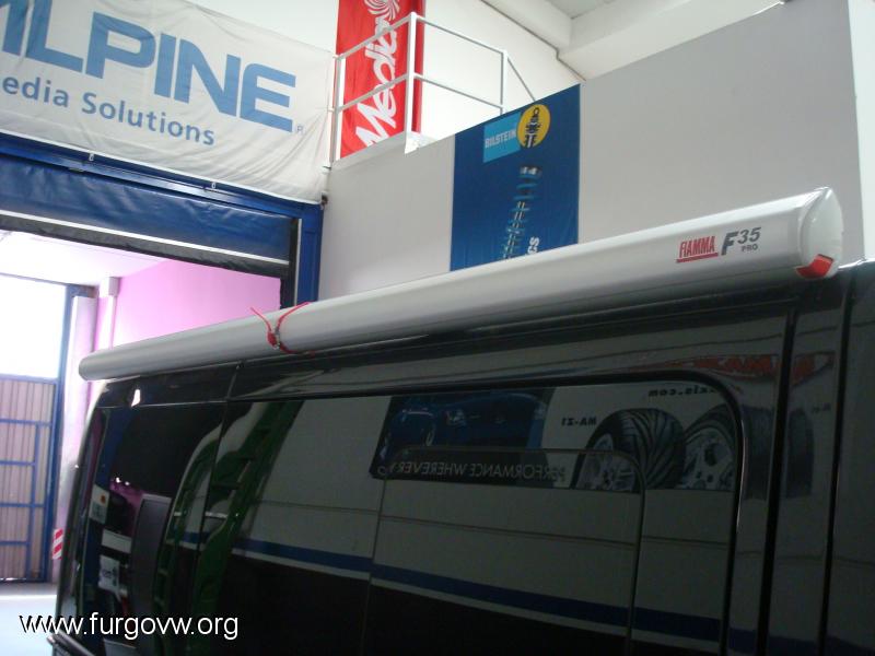

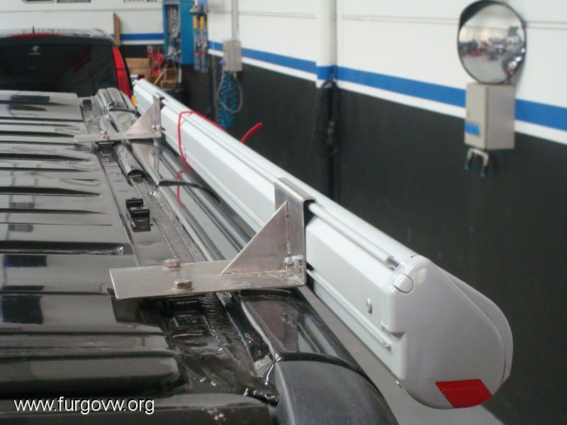

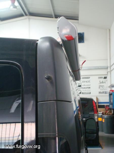

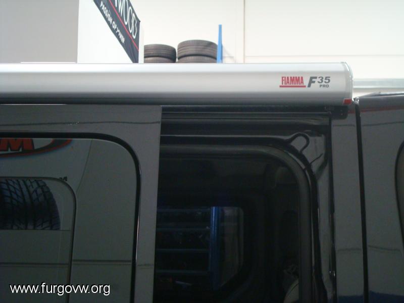

aqui os dejo otra modificación que hice .
la odisea de colocar el toldo lo mas al lateral posible.
tengo que rematar un poco lo de las chapas pero quedo tambien colocado que me da pereza soltarlo .
ya ire colgando alguna cosilla mas .

 ;) En el plan de montar y desmontar con faciliddad y aprovechar bien las plazas te ha quedado fenomenal. Has hecho muy buen trabajo  .palmas
Pero entonces.... eres o no eres de Logroño? ???
Un saludo y Km de felicidad.
Edusargo
Juer que bien te lo curraste!!! Ese toldo te quedo de lujo.
Los giratorios los montaste tu, o fue en un taller (es que a mi me tiraban para atras en los talleres por el tema de los airbags laterales)

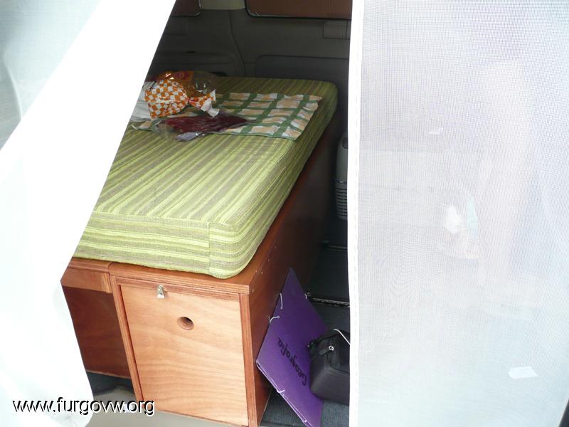

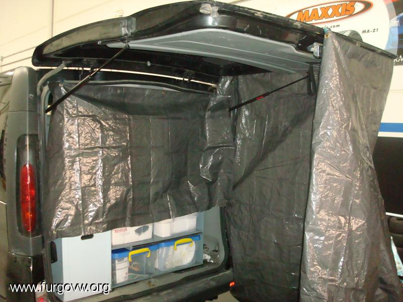

 buenas, yo tb tengo una passenger y ando buscando ideas, la tuya m ha gustado muxo muxo xo mi problema es q necesito mantener algo d espacio en el maletero pa poder llevar a los perros, debajo d las bicis t keda hueco??
rasputin104
el maletero se queda libre entero , como de serie lo único que yo le metí un cajón , donde llevo todas las cosas , las bicis las pongo encima del cajón.
aquí se ve un poco el cajón que metí , pero la cama no toca para nada el maletero .
espero que te sirva
