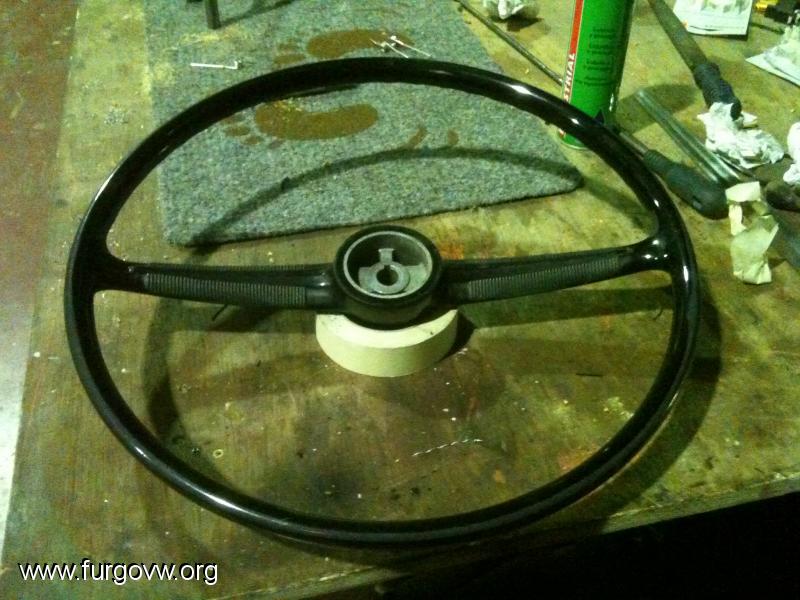

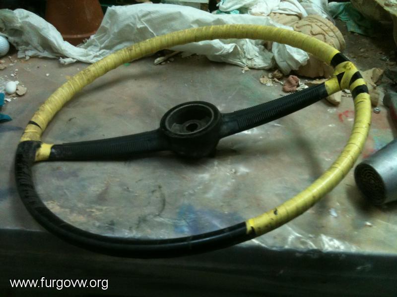

Bueno esto va despacio pero mientras tanto estoy comprado piezas y restaurando cosas pequeñas como el volante
Cholo Rincon
ya va...ya va...ya se vé...Mucha suerte y paciencia!!!!!!!!!!

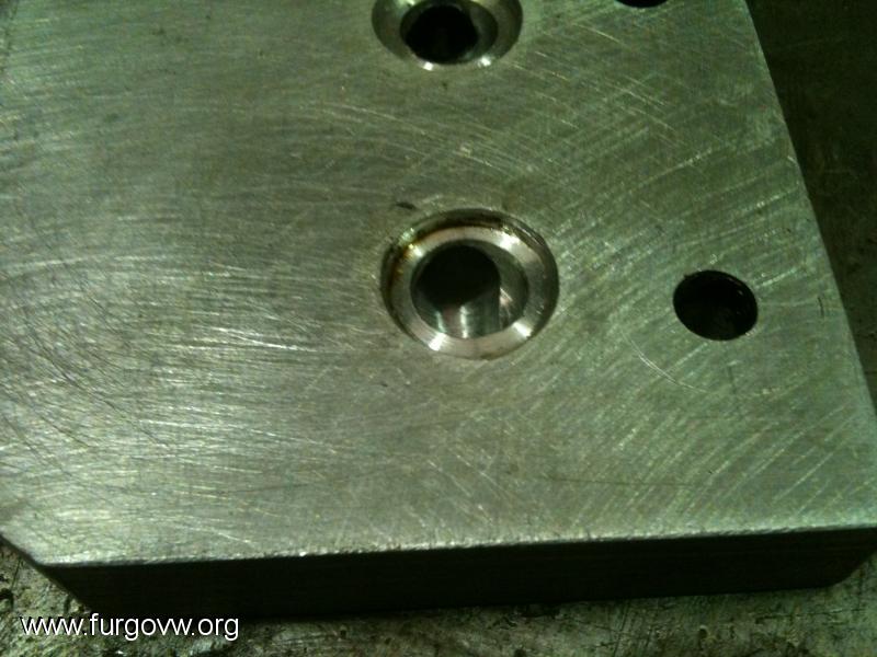

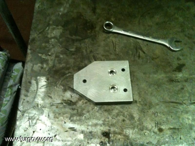

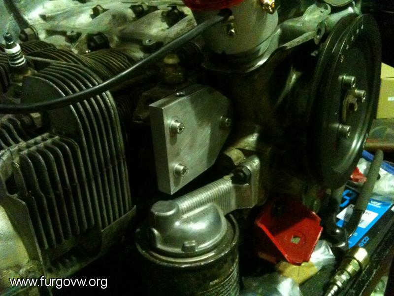

bueno esta tarde le metí mano al motor le fabrique una pieza para anular el radiador de aceite y ponerlo fuera.
de una pieza de aluminio y el taladro del curro, este es el resultado
chamo
este chico tiene soluciones para todo!!!!!  .palmas .palmas .palmas

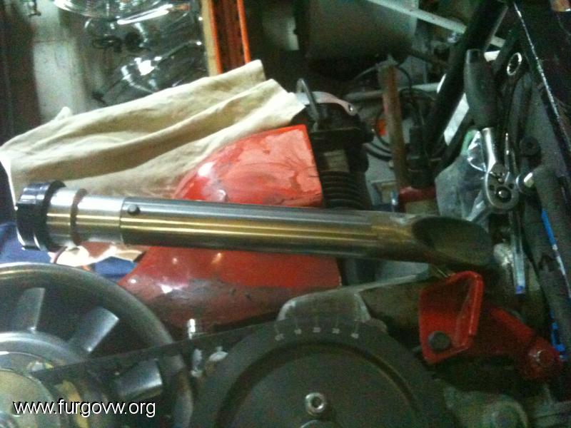

otra cosilla mas el tubo de llenado de aceite del motor el tapon lo compre y el resto lo e fabricado yo
