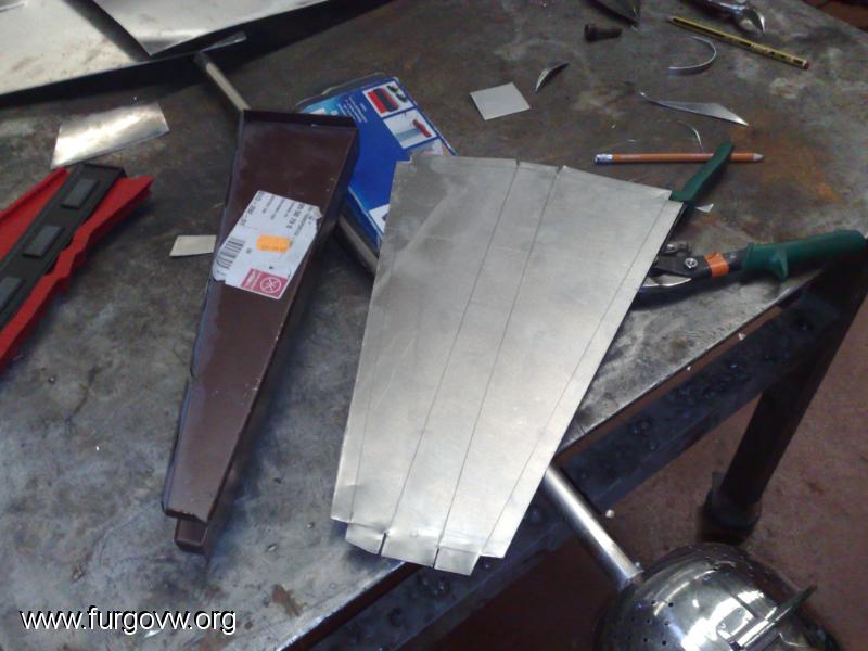

una pregunta que tipo de imprimacion  tengo que darle para que no salga el oxido maldito
pcavernicola
Hola, yo primero que la imprimacion fosfatante le suelo dar un convertidor de oxido que para el proceso de corrosion, yo utilizo uno de marca "Consolan", se aplica a brocha, al echarlo es de color beige, segun va secando se torna color morado y finalmente se queda negro mate, profundiza mucho en el nucleo de la chapa, se puede lijar y pintar encima, incluso enmasillar. Un saludo y animo con esa restauracion!!!!

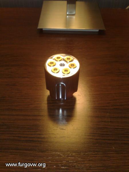

la primera chorada que le compre a la furgo
es un pomo de las marchas

MICKYFUERTEVENTURA
¿cuanto te ha salido el pomo y donde?.... la plantilla de que es... ya diras...muyyyyyguapo el pomo
