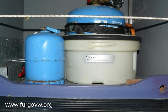

Antiguamente teníamos instalado en la furgo un frigorífico trivalente de absorción, que casi siempre llevábamos funcionando a gas,  el mueble-cocina  tiene un compartimiento estanco y ventilado hacia el exterior en cuyo interior llevábamos una bombona de camping-gas de las grandes de 3 kg. Con un regulador de 50 mb. conectada a la cocina y al frigorífico.
Esta  bombona solía durar unos 7 días entre el consumo del frigorífico más el consumo de la cocina.
También disponíamos de una bombona pequeña de ½ kg. que actuaba como reserva, de modo que al darnos cuenta de que se terminaba la bombona grande, la cambiábamos por la pequeña y así disponíamos de unos días para cambiar la bombona vacía por una de llena, hasta aquí todo normal como tantísimas otras furgos con el mismo frigorífico.

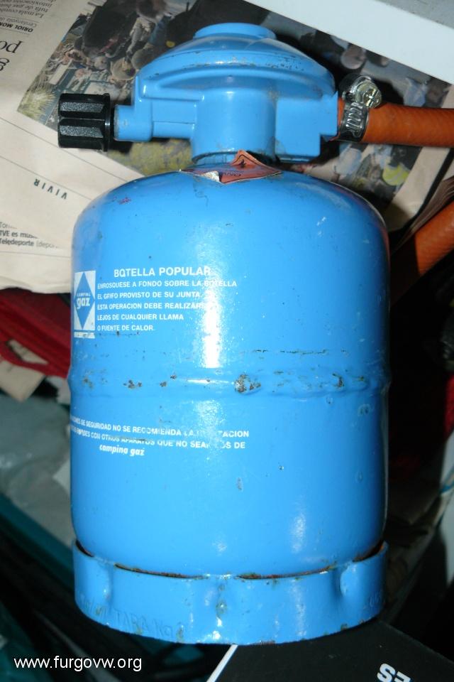

Estas son las bombonas a las que me refiero
foto 1

De este modo ahorraríamos peso y lo más importante, ganamos espacio en el armario donde está ubicada la bombona.

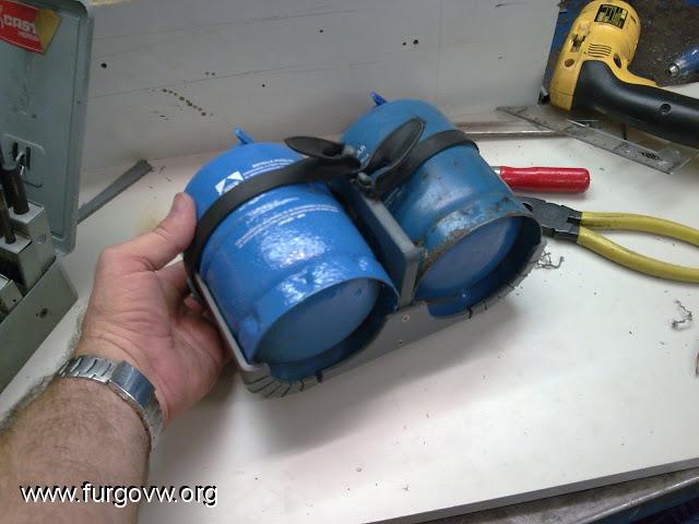

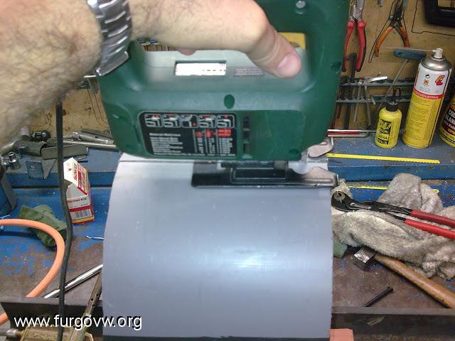

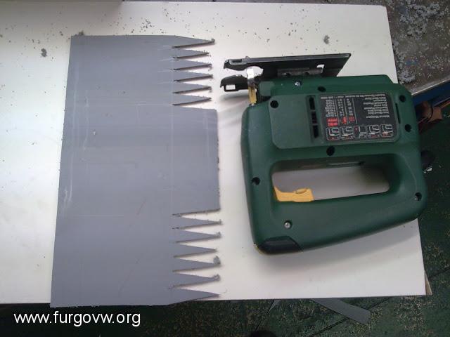

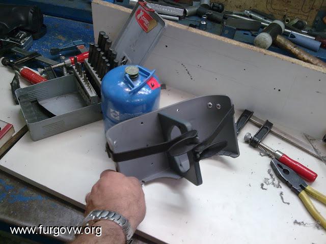

Había que construir un buen soporte para que las bombonas con su peso estuvieran pegadas al techo del armario, necesitaba una plancha de PVC, claro,  cuyo espesor fuera superior a la plancha que disponía de 2 mm. , necesitaba algo así como unos 3 o 4 mm de espesor para que tuviera robustez en soportar el peso de las dos bombonas, entonces rebuscando por el trastero encontré un recorte de tubo de pvc de 400mm. de diámetro, aquel que utilicé para hacer aquel baúl para el portabicis.
Pues localizado el trocito de tubo, con la caladora le doy dos cortes y me hago con el trocito que necesito para hacer el soporte.
Foto 2

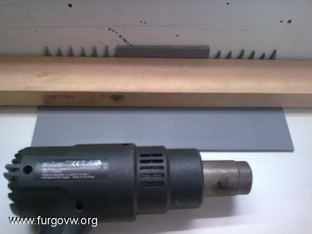

Este trozo que saco,  lo caliento con el decapador,  con dos tablas y cuatro sargentos, le cambio la curvatura de tubo y lo transformo en plancha plana, acto seguido le dibujo con lápiz la plantilla que tengo plasmada en la mente, unos minutos de caladora y nos sale esta pieza
Foto 3

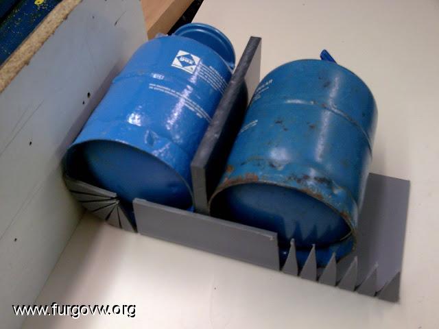

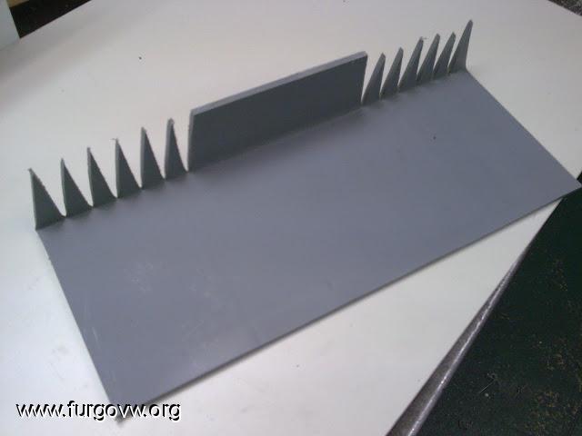

Con dos tablas de aglomerado unidas con tornillos en escuadra o ángulo recto y con la ayuda de un rígido listón de pino, calentamos la pieza y poniéndola estratégicamente contra las tablas en escuadra, presionando el listón con fuerza durante unos tres minutos de enfriamiento, le damos la forma de ángulo recto a 90?
foto 4
Retirado el listón, la pieza nos queda así
Foto 5

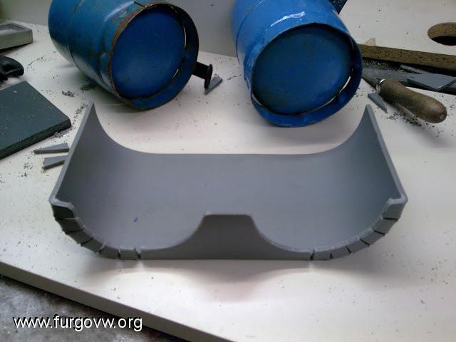

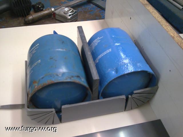

Ahora calentamos la parte donde va una de las bombonas, con cuidado de no calentar el ángulo recto que anteriormente habíamos conformado, ponemos las dos bombonas y la plancha de separación entre ellas y con la ayuda de las tablas en escuadra doblamos en curva ese extremo calentado utilizando como molde la misma bombona
Foto 6
Una vez enfriado, haremos lo mismo con el otro lado también ayudado de la otra bombona.
Foto 7

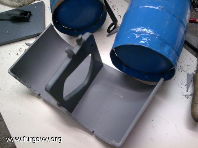

Dado que las bombonas sólo se apoyan en su base con la chapa vertical que hay en su peana o parte baja, recortamos la base y sólo dejamos la parte necesaria para que se apoyen, recortamos lo que sobra y nos queda la pieza así
Foto 8

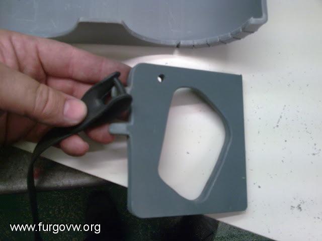

La pieza que separa las bombonas la hacemos con una plancha  de PVC de 10 mm. reciclada de un anterior brico fallido, el agujero central que ya lleva le va de maravilla para aligerar el peso y también para alojar los salientes de las soldaduras  de ambas bombonas, con la caladora le damos forma dejando dos salientes donde se fijaran las gomas que sujetaran las bombonas
Foto 9

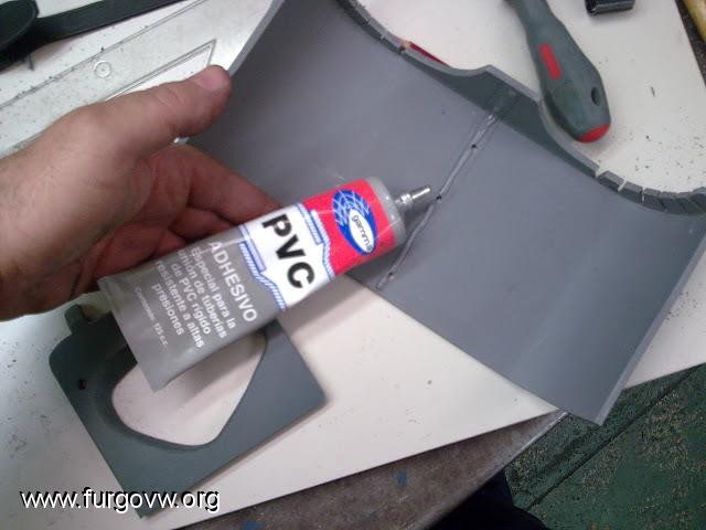

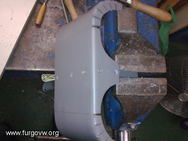

Sujetamos la plancha de separación con el tornillo de banco y practicamos unos taladros a ambas piezas  para unirlas con tornillos de rosca chapa de cabeza avellanada
Foto 10
Una vez los taladros los hayamos  avellanado y limpiado de rebabas, le ponemos un cordoncito de cola de pvc, y  sin demora ya que esa cola es rápida, habrá que colocar y apretar los tornillos, así  daremos mayor rigidez al conjunto
Foto 11
Ya pegado y atornillado, lo dejaremos un mínimo de 18 horas para que seque la cola antes de manipularlo
Foto 12

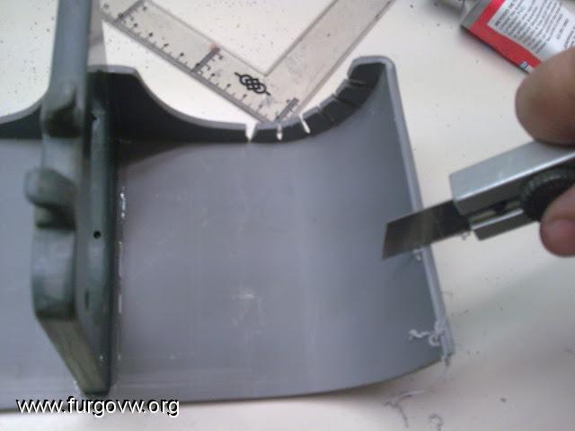

Los cantos cortados de plancha de PVC se dejan rectos con lima de hierro y su acabado redondeado se hace fácilmente rascando con un cutter, así quedan muy agradables al tacto
Foto 13

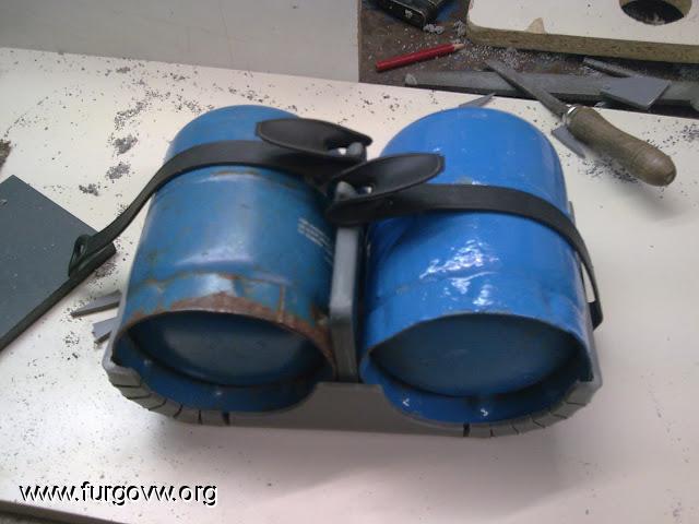

Presentamos las bombonas y con las gomas de sujeción le buscamos el lugar para su anclaje de modo que queden ligeramente tensadas
foto 14

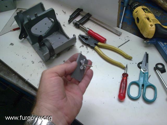

Curvamos dos trocitos de plancha de pvc y con remaches de aluminio de 20 mm. de largo,  fijamos las gomas
Foto 15
Ahora con las gomas que sujetarán las bombonas ya firmemente ancladas al soporte.
Foto 16

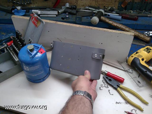

Y aquí el soporte casi listo, a falta de los taladros necesarios para fijarlo en la pared del armario estanco
Foto 17

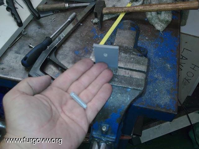

Dado que la pared del armario es de tablex/dm de unos 3 mm de espesor, la sujeción debe de ser muy fuerte, como no es viable el desmontar ese tablero para ponerle detrás unas arandelas grandes y tuercas, utilizaremos 10 tacos Fischer modelo SX del 6
Foto 18
Antes haremos una prueba de cómo puede quedar por detrás,  y sí,  nos convence, ya que se abre en cuatro alas por detrás y tiene pinta de ser una unión sobradamente robusta para el peso de las dos bombonas, pero había que repartir el peso de las bombonas en unos cuantos tacos de estos, pues instalé 12 de ellos, es un taco muy útil
Foto 19
El soporte ya montado dentro del armario, hay que ver la cantidad de espacio que se ha ganado donde antes solo había una bombona grande y nada más
Foto 20
Le colocamos su puertecita, y hecha la prueba de estanqueidad, brico finalizado
