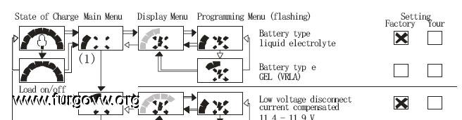

Ander! sobre la medición.. que yo sepa lo tienes que hacer en el + como en el hilo que te ha puesto aghast:
Después de rebuscar por la red, he encontrado un par de manuales de baterías en los que dicen que la configuración de las AGM es la misma que las de GEL, esto coincide en todo lo que he leído hasta ahora.

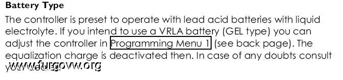

Puff ya me he quedado con la mosca....el manual dice:
Viene a decir que si lo pones en Gel la carga de ecualización se desactiva... vaya usted a saber qué quiere decir.... nadie lo tiene a mano en castellano?  :-X
Mañana mismo modifico esa función a ver que cambios se aprecian porque a mí se me queda en 12,7v como tensión de flocación o como se llame... vaya.. cuando la quito del sol con todo apagado o se hace de noche o en el garaje... siempre 12,7v..... igual si lo cambio sube y es porque el regulador rechaza de 12,7 para arriba por el modo de batería?
En estos mismos manuales, hablan de que no se debe hacer nunca una ecualización a una batería de GEL ni AGM, de todas formas esto es un lio, porque según firewer el manual de su batería AGM lo recomienda cada 2 ó3 meses, pero por otro lado el regulador de eneko desactiva esa opción el el modo GEL, AGM. Y ahora a sacar conclusiones de esto. Sería interesante que vierais esos manuales, los he descargado pero no se subirlos al foro (son pdf).
