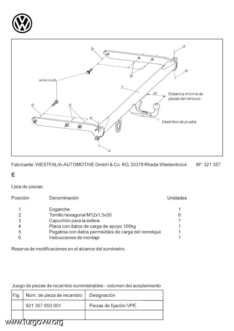

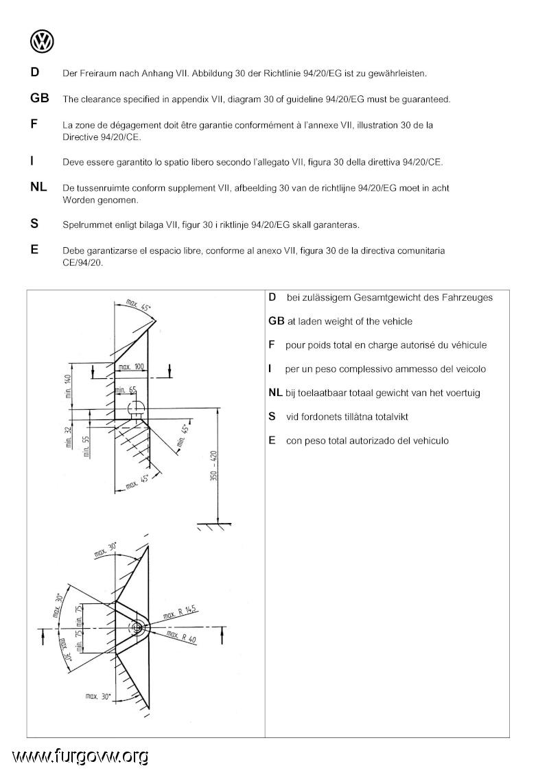

Inuk
He encontrado el GANCHO REMOLQUE F3818. Es original de Volkswagen referencia nº 701 090 101. Y me sale en el ETKA "casi" actual por 179 € con IVA incl.. También he encontrado las instrucciones de montaje en español. (Del F3825, ni rastro). Os pego las instrucciones.
