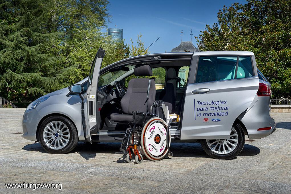

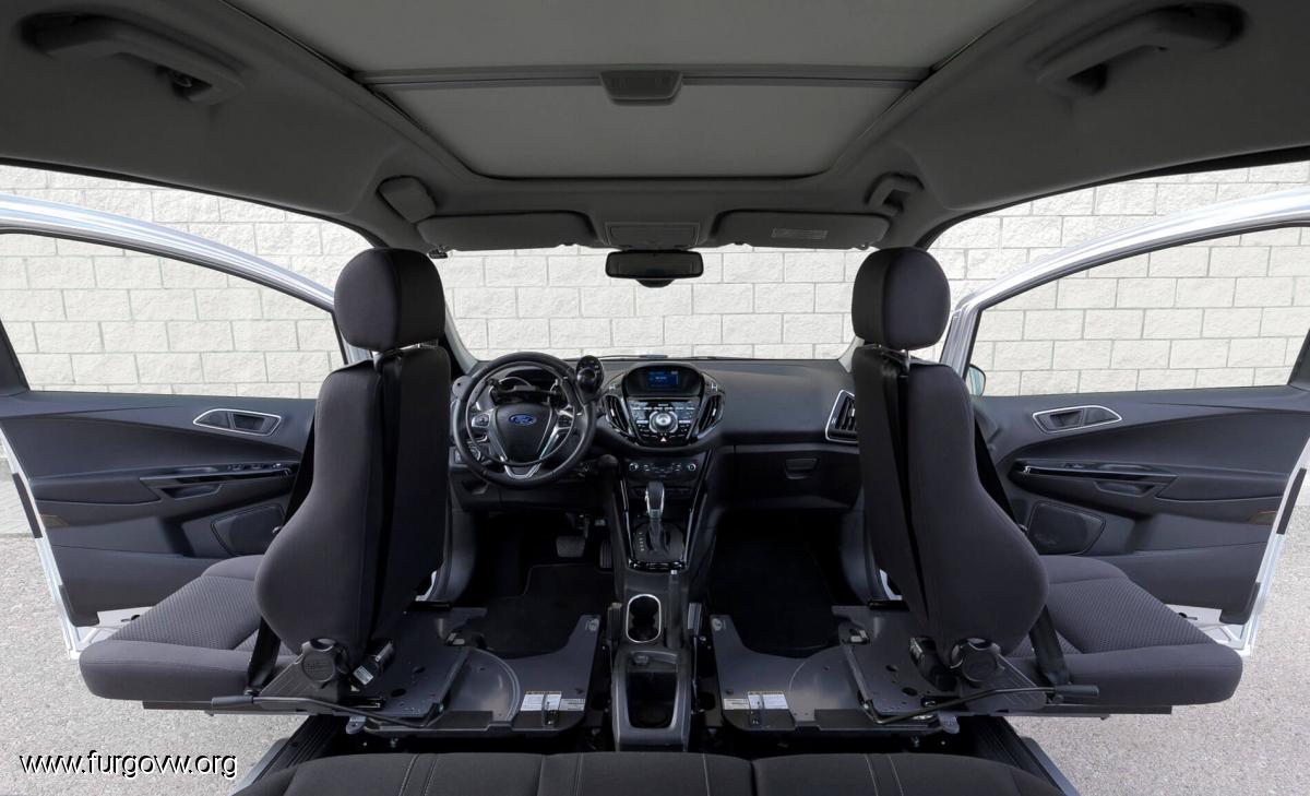

 Yo busco lo mismo para mi ford B-max, desde hace ya tiempo me lleva rondando la cabeza. El tema de los cables es un problema serio, sobre todo los de los airbag , quien sabe si saltaran cuando uno los desconecta o empalma los cable para hacerlos mas largos para que hagan el juego de giro, en mi caso he encontrado plataformas de acceso para minusvalidos  pero nada de nada para que hagan un giro de 180 º
fotografias de asientos B max:

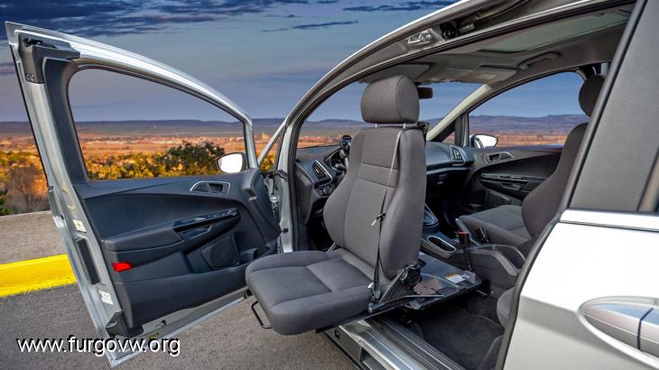

En la tercera foto se aprecia que el asiento está unos centimetros pordebajo del hueco de la puerta y para poder  girarlo, el asiento habria que elevarlo hasta salvar el borde de la puerta.
Sistema de Acceso a minusvalidos:
Veis factible esta idea? que complicaciones podria surgirme en cuestiones de cableado o mecanica de giro? que posible dificultades observais para llevarlo a cabo?.

Yo no lo tengo instalado, debe costar bastante pero creo que solo gira 90*
vivarum
Este sistema no te permite el giro de 180º seguro,si te fijas un poco ves que gira sobre un eje situado en la esquina trasera de la plataforma y se ve la marca del giro que realiza ,como si fuera de compás,esta mas marcado el del conductor que el del acompañante. Y su giro es de 90º Lo que si que puede ser posible es que sobre esa plataforma con la que ya ganas la altura para desplazar el asiento pudieras montar otra plataforma giratoria. Pero antes de comprar nada haz plantillas de cartón mira si te cuadra el invento :)
