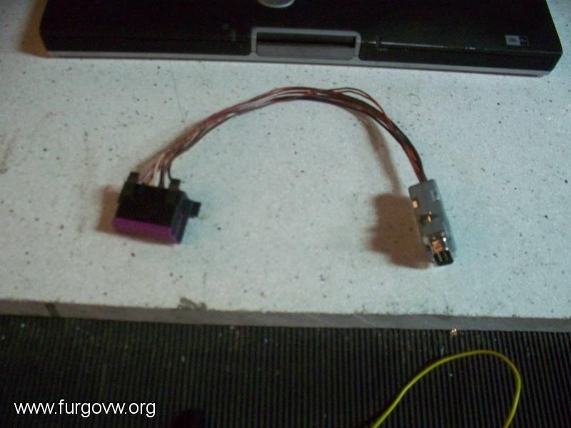

Hola soy nuevo por aqui y queria dejar este invento se trata de evitar que los cacos acedan a el ordenador por la entrada de diagnosis . Material necesario si pasamos por un desguace cojeremos la entrada de diagnosis y tramo de cable como este
luego en una tienda de electrónica compramos este tipo de conector

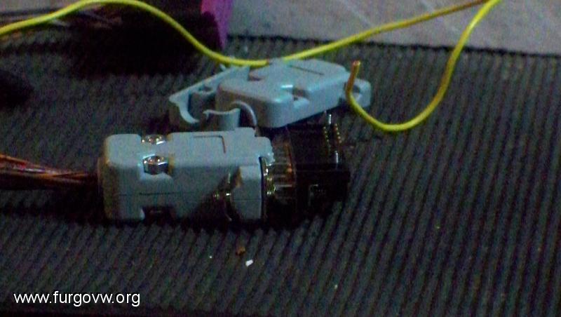

lo podemos soldar como queramos en el conector pero luego cuando lo coloquemos en la furgo o en el coche si hay que tener cuidado para que luego funcione.

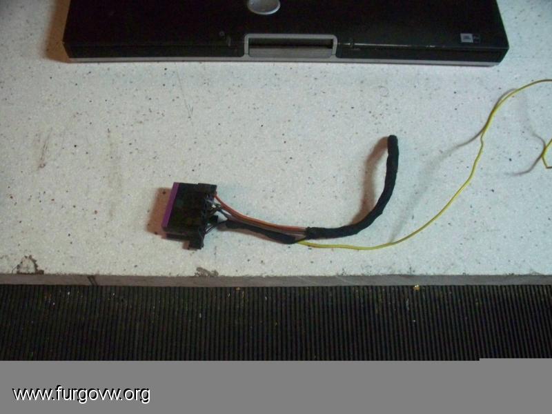

en el coche ponemos la hembra en el mismo orden que lo soldamos en el trozo de cable ,en el coche tendremos que cortar el conector para soldar la hemba
