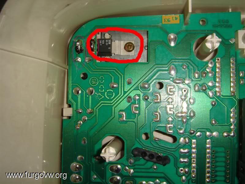

Revisando el circuito me di cuenta que si medimos continuidad entre la fila de soldadura superior y la inferior la hay pues esta unida, así pues lo que hice fue unir las soldaduras de arriba con las de abajo con tres trozitos de cable y hasta hoy
Bueno en esta foto no se ve muy bien pero hay dos filas de 3 soldaduras, según está hecha la foto hay que unir las soldaduras de la derecha con las de la izquierda con un trocito de cable para que no toque en las otras pistas no vale unirlo con estaño, no como se ve en la foto que han unido las de arriba con las de abajo, perdonad pero la cogí del post, así de momento despues de 5 meses todavía funciona seguiré informando
