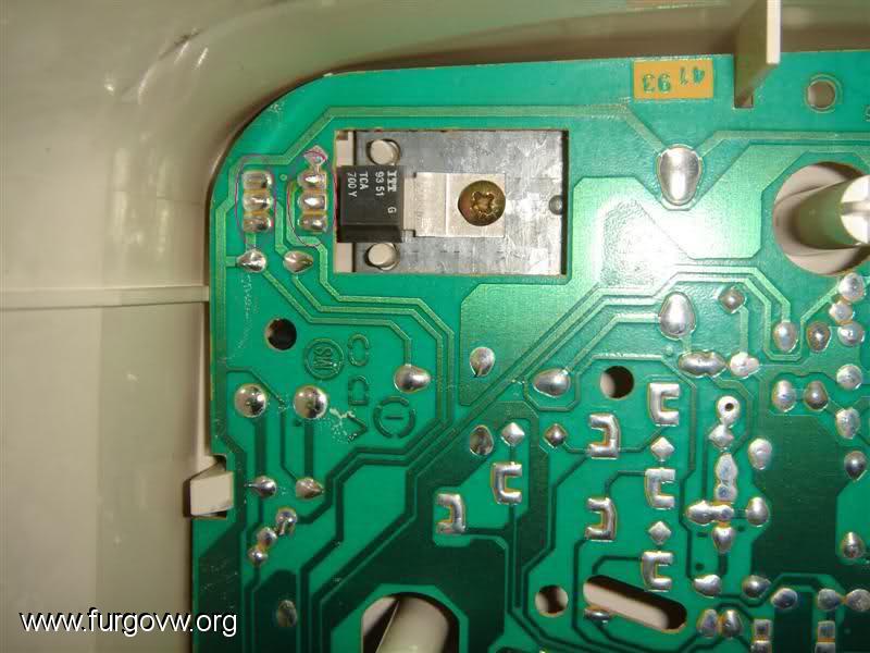

... después de años funcionando intermitentemente, algunas veces con ayuda de unos golpes en el "tablier", descubro este "brico", repaso las soldaduras......y cual milagro virginal, ha vuelto el movimiento.

no se como date las gracias, pues a mi me pasaba lo mismo en mi cuadro y gracias a tu equema lo he podido arreglar
era tambien una soldadura floja .palmas .palmas .palmas . .ereselmejor .ereselmejor
tinerfe vw
Creo que es debido al regulador de tension el TCA 700, si mirais en los puntos de soldadura hay un regulador de tension es el componente negro.
Posiblemente como regula la tension y la rebaja a la de los componentes que se alimentan de el , se caliente y pase el calor a las soldaduras, esto en electronica se llaman soldaduras frias, cuando funciona el regulador el calor que pasa a las soldaduras el estaño se dilata, y no hace contacto y por eso no funciona el componente que alimenta, espero que os haya servido, si no pues que los gurus me corrijan si estoy equivocado, asi que saludos campers

este brico es muy bueno y se puede asociar a otro que va sobre el funcionamiento de la aguja de temperatura que va lenta y nunca llega a la mita de su recorrido. yo tengo solucionado lo del la soldadura del cuadro pero me falta solucionar el mal funcionamiento de la aguja temperatura    que pasa por mal funcionamiento de la bellota o algo asi. alguno le pasa?

Cita de: tinerfe vw en Julio 07, 2011, 18:12:07 pm
+1 Estoy contigo, a ver si me deja de funcionar otra vez el cuadro que quiero probar a sustituirlo
El el primer post está la foto del regulador... que cuando se desmonta el cuadro lo mejor sería cambiarlo directamente porque es el causante ;) es la pieza negra que se ve al lado de las soldaduras marcadas... en cualquier tienda de componentes electronicos se consiguen.

killobill
Muy muy agadecido...el unico brico parecido que vi hace tiempo era el de un foro frances. Pero tu aqui lo has bordado, explicandolo todo al detalle. Luego me liare con mi california gasolina 2,5l 5 c. espero no encontrarme algunos cambios... de todas maneras si los encuentr los posteare.

A ver si me podeis decir los que aveis repasado las soldaduras si antes de repasarlas tenian pinta de estar mal o algo, pork yo solte el cuadro pero parecian que estaban perfectas, las limpie un poco y lo volvi a montar, y sigue igual. Graicas

Cita de: Kardiako en Julio 19, 2011, 10:23:41 am
   Si repasas las patillas del transistor que sale en la foto mas arriba ( tiene un porta y sale quitando ese tornillo y tirando ) normalmente vuelve a funcionar, pero lo suyo sería sustituirlo y probar, creo que es el causante de la avería, a mi ya me está fallando otra vez a ver si lo cambio y os digo

Yo, cuando desmonte el cuadro, al desmontar el reloj de temperatura y combustible me di cuenta que la conexión la hacia por medio de unas clavijas las cuales eran presionadas por unas chapitas, pues bien cuando fui a montar el reloj apreté dichas chapitas y mejore la conexión y empece a tener temperatura y datos.
Lo siento pero no saque fotos, pero son inconfundibles.
